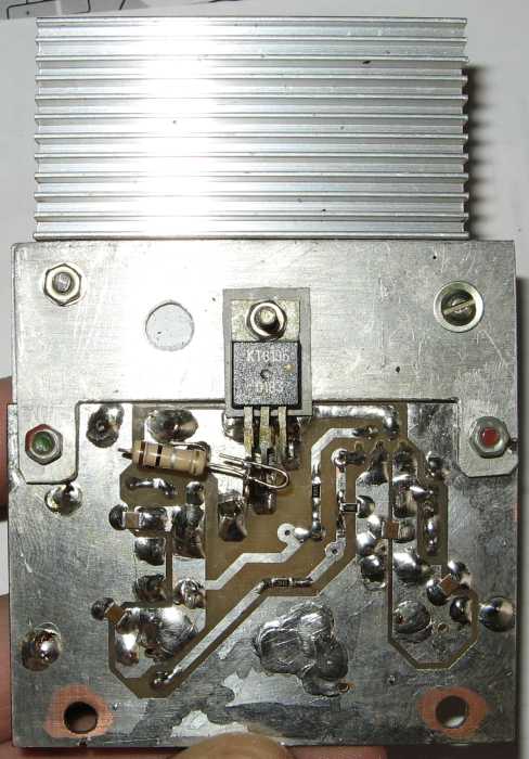

Спаял сегодня данный ПН.. не было ТІР35 - поставил КТ819..резистор R2 - 0.47 Ом, дроссель намотал на желтом колечке от БП АТХ - получилось - 120мкГн .. на выходе еще пригрузил резистором на 330 Ом, чтобы на ХХ было спокойней.. включил (от двух гелевых АКБ по 12В) - напруга 13В (в разрыв от 4 ножки МС поставил резистор на 1 кОм).. ничего не греется.. все красиво :)
Нагрузил сначала лампочкой (12В 40Вт) - начал потихоньку грется радиатор - еле теплый.. потом навесил еще одну такую , т.е. примерно 6А - радиатор разогрелся не на шутку.. у меня все сил. приборы стоят на одном теплоотводе . Третью лампочку уже рука не поднялась подключать..
Вопрос к эксперементующим - пробовал ли кто ставить в паралель несколько транзисторов ? ..а если полевик "влепить" ? - хотя , думаю бредовая идея.
И еще,- при замыкании или размыкании S1 ПН никак не реагирует - просто рабатоет и все.. :) что за трабл?

Ну вот, сегодня эксперементировал - и вправду "дубовая" микруха..а точнее схема. Попробовал заменить дроссель с меньшей индуктивностью (70 мкГн), т.е. намотал на таком же сердечнике - все попусту.. Пробовал ставить два штуки в паралель КТ819 (в эмитеры по резистору 0.1 Ом) - эфекта никакого, т.е. - нагрев при нагрузке 6..7А солидный. Поэтому решил заказать ТIP35С (всетаки 25А, 100В, 125Вт.. моща :) ) В среду уже транзисторы будут..
Выкладываю фотки платы с которой сегодня "парился" :)) см. вложение.
Дальше на очереди эксперементы с МС34063 + сил. ключ ..потом на UC3842 + полевик.. ну и просто на дискретке есть схема.. хех, успеть бы.. :)))
вид со стороны дорожек.jpg [55.22 KiB]
вид со стороны деталей.jpg [54.07 KiB]

КТ819 для импульсного стабилизатора- это очень плохо, не любят они этот режим. Попробуйте (если найдёте) КТ808, КТ908,КТ947. Даже КТ805 меньше греется, чем КТ819. Короче, надо транзисторы с граничной частотой не менее 10 МГц.

Ну вот , поставил ТIP35C.. нагрузил и .. греется зараза..как печка..тоже самое что и с КТ819 :(
Уже охота пропала к дальнейшим эксперементам..
Заметил, что греется всетаки транзистор, а сама МС еле теплая.. диод тоже - теплый.. поставил резистор R2 = 0.22 Ом - с таким номиналом при нагрузке 13..15А начинает немножко свистеть и падает вых. напряжение.. по моим предположениям - это что то типа защиты.. :)) , но сам транзистор во время этого "раскаляется" за считанные секунды.
Пробовал и дросселя с разной индуктивностью вешать.. Хех.. все попусту.. все коту под хвост.. :( .. разочаровался я в такой схемотехнике.. сама же МС наверно и создана для того чтоб работать при нагрузке до 3А.. без всяких "добавок".

В этой схеме полевик не пойдет.. там всередине в МС уже стоят два транзистора (составной).. выход - открытый эмиттер.. если полевик поставить вместо ТIP35, то сразу же и конец ему..при первом включении. если переделывать для управления полевиком, то грош-цена всем преимуществам LM2576 - проще тогда на UC3842 + полевой транзистор..
