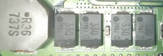

На практике иногда бывают ситуации,когда есть необходимость измерения очень низких ESR,в большей степени это касается параллельного соединения конденсаторов.

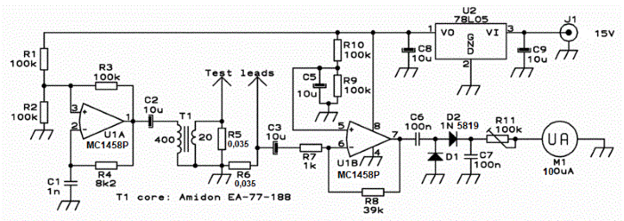

Последняя версия пинцета-модернизация успешно работавшей версии Ultra Low ESR .
Базовая схема-измеритель Манфреда.Отличия.

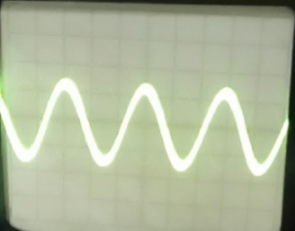

Синусоидальный измерительный сигнал.
Шкала:0-1Ом.
U1-MC1458P.
R5,R6-35мОм.
D1,D2-1N5819
Uп.-15в.
Uт.-50мВ.
Измерительный сигнал синус.

Плата ноубука,4х330мкФ SP-CAP,по даташиту макс.ESR<3мОм.Пинцет С/ESR,емкость не отображает,ESR нули.
Мой пинцет-0,5мОм.

3. Горбатый синус - это круто. Измеритель ... :kill: :kill:

Проверим в другой точке платы,конденсатор 330мкФ.На этой шине ESR еще меньше,порядка 0,25мОм.Естественно,цифровой пинцет С/ESR 0,000 Ом.

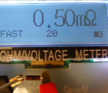

Всегда тестирую свои измерители резистором-перемычкой 0,5мОм,измеренный микроОмметром.
Мой пинцет-0,5мОм.

И это при условии, что 100 кГц - синус, а это не так. В результате фактическая точность измерения будет ещё хуже.
А что там? Там именно синус!

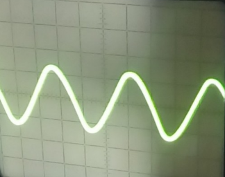

Хоровиц с Хиллом смотрят на вас с недоумением:
В первоисточнике, автор данной схемы сам пишет:
"The design presented here works by applying a 50kHz, 200mV square wave to the capacitor under test,"
Он измеряет именно ESR! А комплексное сопротивление - меряется по другому, сами бы литературу почитали, прежде чем отправлять!
Опять слово автору:
"Capacitors below 1uF will never reach very close to full scale, because these have enough reactance at 50kHz to be detected by the meter."
У него нагрузочное сопротивление 10 Ом и соответствующий диапазон измерения ESR. TIGR сильно уменьшил нагрузочное сопротивление, ожидая соответствующего изменения диапазона измерения ESR. Но не учёл, что такие мелкие значения ESR просто потеряются на фоне реактивного сопротивления конденсатора.

Автор оригинальной схемы тоже лукавит. После конденсаторно-трансформаторной развязки чего точно не будет, так это square wave to the capacitor under test.

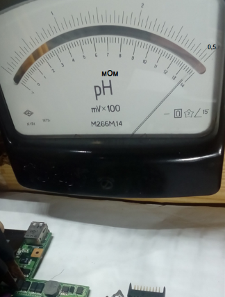

Прицепив маленький мкА,можно сделать пинцет более мобильным и шустрым,поддерживая на достойном уровне качество измерений.
1-е деление:3мОм.
2-е деление:6мОм.
3-е деление:9мОм.
Дальше одно деление-10мОм.Середина шкалы-0,08Ом.Макс.-1Ом.
По даташитам конденсаторов LOW ESR,половина шкалы 80мОм охватывает диапазон до 100мкФ,что очень удобно в работе.
NCC KZE 1200мкФ/16в.Макс.0,022Ом.
https://www.chemi-con.co.jp/products/re ... ZELL-e.PDF
Мой пинцет~11мОм.

Цифровой промышленный пинцет .Измерительный сигнал синус.
