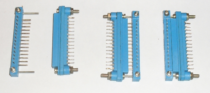

Только желательно, перед началом всей этой настройки, промыть/продуть/прочистить/слегка смазать эти говённые переключатели типа П2-К..
Я пробовал их чистить вот такой хренью-
https://static.chipdip.ru/lib/185/DOC001185717.jpg
Результат даже превзошел мои ожидания- именно в прочистке переключателей П2-К.. А вот для чего этот очиститель приобретался- прочистить не удалось, - разъёмы типа МРН-14
Окисленное серебро? из розетки этот очиститель полностью очистить не смог..

В качестве оффтопа: Окисленное серебро прекрасно восстанавливается в кипятке с небольшим количеством соды при контакте с алюминием
За этот совет спасибо, только ещё посоветуйте, как мне запихнуть в кипяток плату размером 250х150 мм., на которой распаян десяток этих разъёмов, плюс другие компоненты, разъёмы другого типа, резисторы, конденсаторы, прочие радиокомпоненты и панельки под микросхемы, в кипяток? :shock:
К тому же, половина этих МРН-14 сделаны не из карболита, а из какого- то другого пластика, который, в отличии от карболита, нагрева до 100 градусов не переживёт :dont_know: ..
