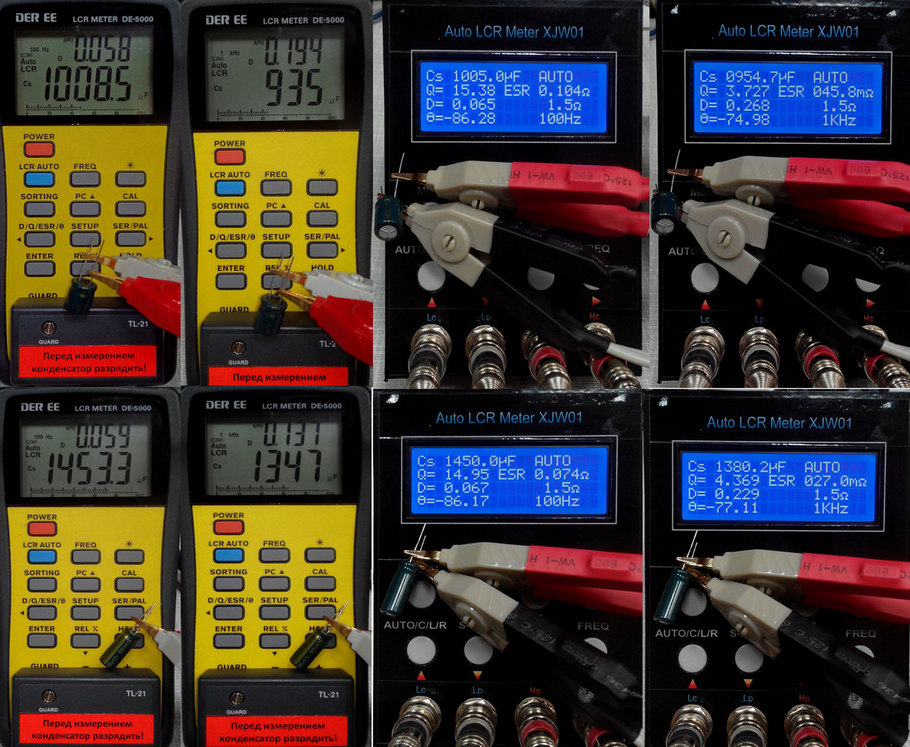

У меня на руках есть DE-5000 и XJW01. Если вопрос по видео с последней ссылки по вашему списку - то там пока комментировать нечего,потому что них.. не видно.Автор хоть бы посмотрел своё творение перед тем как выкладывать в инет.
Для примера взял 2 новых электролита Jamicon 1000мкФх6.3В 105гр и 1500мкФх6.3В 105гр.
Естественно,что емкость на частоте 100Гц и 1кГц у этих электролитов отличается.

[uquote="indman",url="/forum/viewtopic.php?p=3903963#p3903963"]1. них.. не видно.
2. Естественно,что емкость на частоте 100 Гц и 1 кГц у этих электролитов отличается.[/uquote]
1. Наверняка автор смотрел, и даже до съемки знал заранее, что не все будет видно. Поэтому все показания измерений в ролике были озвучены.
2. Про разные результаты при разных частотах - это понятно.
Вопрос по замеру электролитов - конкретно при частоте в 1 кГц (как и все замеры в примере), почему может так стабильно занижаться. Причем ТОЛЬКО у электролитов. Керамика идет там идеально.

[uquote="sng61",url="/forum/viewtopic.php?p=3904061#p3904061"]1. Наверняка автор смотрел, и даже до съемки знал заранее, что не все будет видно. Поэтому все показания измерений в ролике были озвучены.[/uquote]
А сделать так,чтобы было и слышно и видно - религия не позволяет?
[uquote="sng61",url="/forum/viewtopic.php?p=3904061#p3904061"]Вопрос по замеру электролитов - конкретно при частоте в 1 кГц (как и все замеры в примере), почему может так стабильно занижаться. Причем ТОЛЬКО у электролитов. Керамика идет там идеально.[/uquote]
А почему конкретно 1кГц,а не 7.8кГц,на которой девайс также может измерять емкость?
На этой частоте емкость будет ещё сильнее занижена.А на частотах выше собственной резонансной емкость вообще превратится в индуктивность.
Я показал в своём примере,что емкость,измеренная на частоте 100-120Гц(стандарт), соответствует заводской.
Претензий к измерению электролитов на XJW01 у меня нет.

[uquote="indman",url="/forum/viewtopic.php?p=3904104#p3904104"]А почему конкретно 1кГц,а не 7.8кГц,на которой девайс также может измерять емкость?
Я показал в своём примере,что емкость,измеренная на частоте 100-120Гц(стандарт), соответствует заводской.[/uquote]
При 100 гц показания на всех электролитах у меня показывает выше номинала в разы.
К примеру, первые попавшие в руки:
2200 * 16 (новый)
100 - 11870 мкф, 0.27 ом
1000 - 1850, 0.006 ом
7800 - не может, 0.014 ом
470*16 (бэу)
100 - 2240 мкф, 1.52 ом
1000 - 405 мкф, 0.13 ом
7800 - 410 мкф, 0.09 ом
33*16 (новый)
100 - 33 мкф, 22 ом
1000 - 23.7 мкф, 2.52 ом
7800 - 19.6 мкф, 1.8 ом
470*450 (новый)
100 - 2170 мкф, 1.54 ом
1000 - 396 мкф, 0.09 ом
7800 - 478 мкф, 0.057 ом.
1500*6.3 (новый)
100 - 7670 мкф, 0.458 ом
1000 - 1165 мкф, 0.015 ом
7800 - не может, 0.029 ом
Потому 1000 гц... пока так ближе к жизни, универсальнее. Тем более он стоит по умолчанию, наверное это имело основания.
Пожалуй надо все же полную калибровку попробовать. А там уж...
Кстати, провода как кто подключал? Верхний черный - LP, нижний LC... верхний красный HP, нижний HC ?

Такого сильного расхождения в замерах на 100Гц в этом приборе НЕ ДОЛЖНО БЫТЬ!
Откалибруйте свой девайс.

Посмотрел пару вариантов перевода калибровки, недопонял некоторые моменты.
Пока сбросил к заводским. В плане лечения чудес при 100 гц помогло:
220*400в (бэу SMG)
100 - 190 мкф, 0.30 ом
1000 - 186 мкф, 0.176 ом
7800 - 246 мкф, 0.158 ом
470*16в
100 - 439, 0.26
1000 - 413, 0.138
7800 - 856, 0.113
Так уже жить можно. А то ж казус какой был...)

Re: XJW01 цифровой мостовой тестер LCR
[uquote="sng61",url="/forum/viewtopic.php?p=3904179#p3904179"]Посмотрел пару вариантов перевода калибровки, недопонял некоторые моменты.
470*16в
100 - 439, 0.26
1000 - 413, 0.138
7800 - 856, 0.113[/uquote]
100Гц и 1кГц уже похоже на правду,а на 7.8кГц показывает погоду на Марсе!
Проверьте замеры в режиме "AUTO-C",а не чистом "AUTO".
Самый толковый русский перевод и инструкция по калибровке у ув.NIckNI здесь

Если с емкостями и ESR по частотам относительно устаканилось, то совершенно непонятными стали добротность (Q) и коэф. потерь (D).
На народном ЕСР метре из семьи 327 все понятно и логично в принципе.
К примеру, имеем пару кондеров 1000*16.
Ставлю живого - получаем 978 мкф ESR 0.09 ом, и V loss 1.4 %. Все привычно и логично.
У полностью дохлого - и ESR высокий, и потери видны:
84 мкф (из 1000), ЕСР 4 ом и утечка (V loss) аж 34 %.
Тот есть разница по всем параметрам на порядок и выше.
А на подследственном XJW01 - непонятно.
Пример обмера тех же экземпляров:
дохлый
100: 42 мкф, 44 ом, Q = 0.989 (добротность) D = 1.112 (коэф.потерь) по мануалу.
1000: 11.34 мкф 17.38 ом Q = 0.833 D= 1.200
7800: 3.95 мкф 8.21 ом Q = 0.62 D = 1.591
Живой
100: 911 мкф 0.163 ом Q= 10.82 D = 0.092
1000: 896 мкф 0.116 ом Q= 1.560 D = 0.642
7800: не может 0.103 ом Q = 0.109 D = 9.311
Где утечка? В чем смысл такой добротности и коэф. потерь? Как они определяется и трактуются в этот девайсе? И где огромная разница? Первый - вообще убитый в ноль, второй живой - а числа сравнимы. Чем тогда оно полезно, коль выводится на экран? Я не теоретик, и было бы интересно понять этот практический момент.
[uquote="sng61",url="/forum/viewtopic.php?p=3904420#p3904420"]На народном ЕСР метре из семьи 327 все понятно и логично в принципе.[/uquote]
Из семьи ATMega 328
[uquote="sng61",url="/forum/viewtopic.php?p=3904420#p3904420"]дохлый
Живой
100: 911 мкф 0.163 ом Q= 10.82 D = 0.092[/uquote]
А такое сравнение не годится? Разница в 10 раз ни о чем не говорит?
Что вы прицепились к частоте 1кГц? Почитайте подробнее на каком принципе работает мостовой измеритель иммитанса(импеданса) и по каким параметрам оценивается качество электролитических конденсаторов.
Сравнивать работу мультиметра,определителя параметров транзисторов и LCR-моста - это всё равно что оценивать мышь и слона(грубо).У них абсолютно РАЗНЫЕ принципы работы и схемотехники.Не обижайтесь.
Из семьи ATMega 328

[uquote="sng61",url="/forum/viewtopic.php?p=3904520#p3904520"]На еср-метре Vloss в процентах оно как-то нагляднее.[/uquote]
Это не ESRmeter по определению - это определитель параметров транзисторов(транзитестер) с БОНУСНЫМИ ФУНКЦИЯМИ тестирования емкости ,индуктивности и т.д.
Vloss - это косвенный параметр в условных попугаях,указывающий на повышенную диэлектрическую абсорбцию конденсатора.

Вы как понимаю, уже серьезно и с пониманием использовали XJW01. Его показания по этим параметрам реальны, и на них уже можно опираться при серьезном "числовом", а не общем приблизительном "бонусно-попугайном" анализе состояния кондеров?
И есть ли какие соотв. таблицы допусков... или хотя бы рекомендуемых диапазонов этих добротностей на неких частотах...? А то ведь и по ЕСР в таблицах расхождения допусков вполне нехилые, особенно на сетевых напряжениях.
Как вы уже видели в моем примере с 2-мя конденсаторами - я сравнивал показания своего откалиброванного XJW01 с DE-5000 и они почти совпадают,за исключением проверки высокодобротной пленки и керамики(это отдельная песня,как правильно заметил bob1).А DE-5000 я сравнивал с поверенным измерителем E7-15 и показания на частотах
100Гц и 1кГц также были схожи.По таблицам не скажу - обычно смотрю конкретный даташит(если доступен) или сравниваю с качественными конденсаторами(Panasonic,Hitano),которые всегда под рукой.
