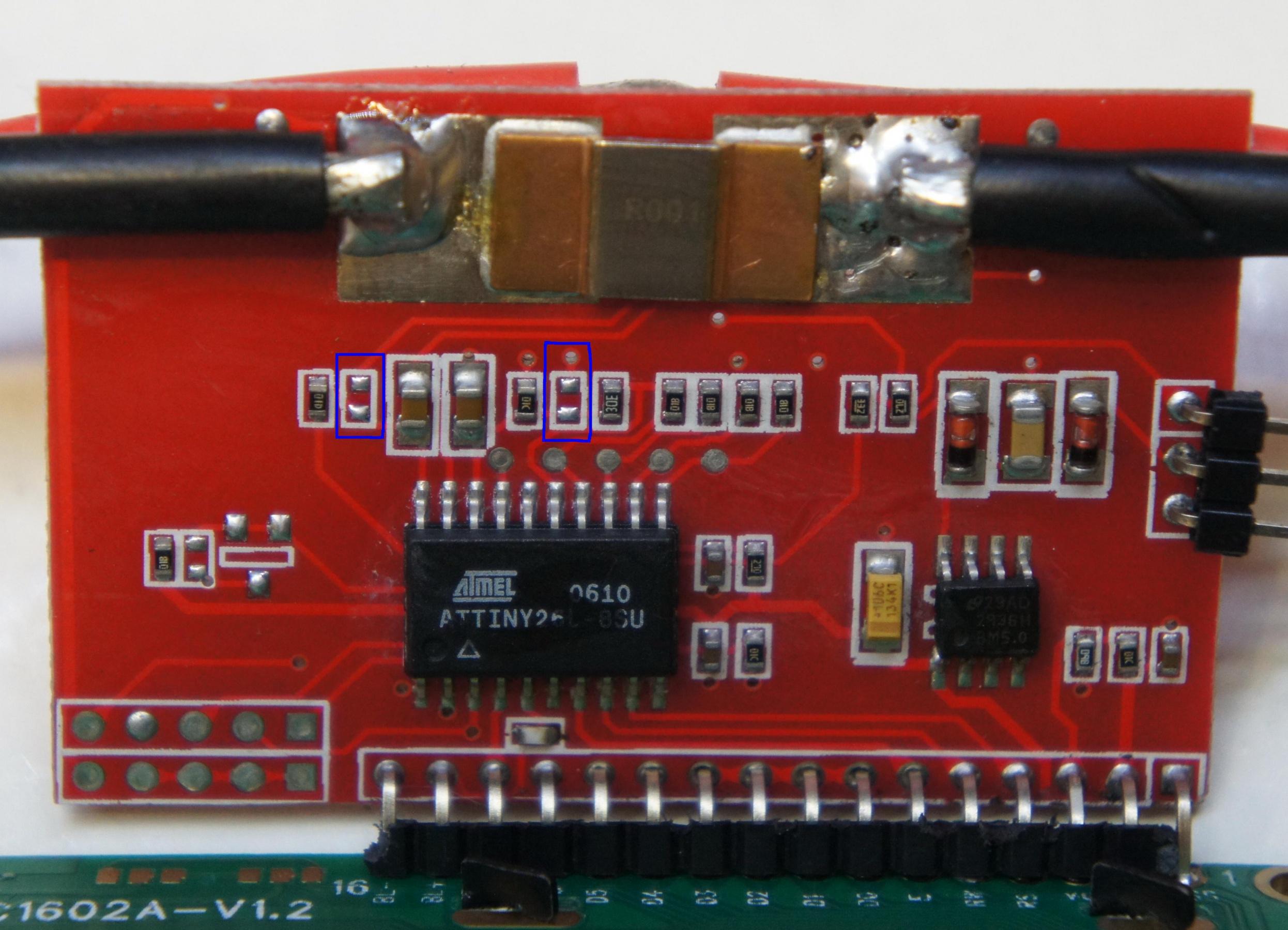

И снова я рад приветствовать всех форумчан!

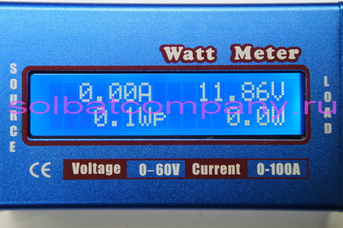

Много лет юзаю вот такой приборчик A680 60V 100A LCD Watt Meter, картинку приложил.
Прибор как показометр ну очень удобен.
Правда показания прибора не всегда соответствуют действительности.
Вот дошли руки до установки подстроечных резисторов для подстройки напряжения и тока – остальное посчитает сама ATtiny26.
В сети полно тупых и не очень видео обзоров про доработку этих ваттметров.
Разобрал свой A680 60V 100А, там увидел чип с маркировкой attiny26l-8su, 20 pin.
В сети тишина, а может плохо искал.
Нашёл несколько схем вольтамперметров на ATtiny26 и начал тыкать свой приборчик.
В итоге получилась такая картинка.
Регулировка показаний тока на 20 ноге.
Я нашёл резистор идущий на 20 ногу, маркировка 79X, номинал 64.9 Ом.
Заменил его на подстроечный 200 Ом, показания тока начали регулироваться, но теперь на дисплее иногда отображается ток без нагрузки 0.01А.
Регулировка показаний тока на 18 ноге.
В моём приборе на 18 ноге висят три резистора.
Выпаял средний резистор идущий на 18 ногу с плюса, маркировка 38D, номинал 243 кОм.
Впаял резистор на 68 кОм и последовательно с ним подстроечный на 200 кОм, показания напряжения начали регулироваться.
Поймать десятые вольта трудновато, заменил резисторы – поставил подстроечный на 50 кОм и последовательно 220 кОм.
Откалибровал прибор по мультиметру.
Ничего хорошего не вышло.
При изменении напряжения и тока, показания ваттметра гуляют туда-сюда, то занижает, то завышает.
Но тем не менее если у кого этот приборчик безбожно врёт, можно попробовать немного ему подкрутить мозги.
Добавлено after 48 minutes 43 seconds:
Резисторы которые нужно убрать обвёл синим цветом.
Вот фото в лучшем разрешении Изображение

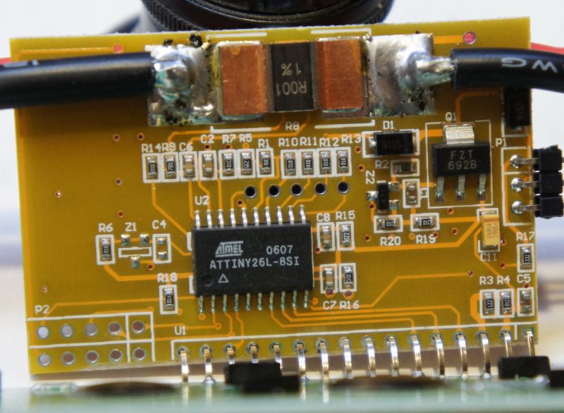

На плате ваттметра рядом с чипом ATtiny26 есть пустующие контактные точки для установки трёхного элемента в корпусе SOT-23.
Если кто-то в курсе что там должно быть, просьба поделиться информацией.
Я предполагаю что это место отведено для микросхемы 431, для создания опорного напряжения, так как дорожка идёт на 17 ногу ATtiny26.
Может быть, из за отсутствия этого элемента показания вольтамперметра не совсем точные.

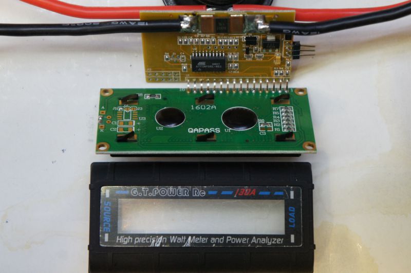

Разобрал G.T.POWER Rc 130A.
Плата измерительной части немного отличается от ваттметра A680 60V 100А.
Чип уже не затёртый и читается как ATtiny26L-8SI.
На этой плате все элементы промаркированы.
431 здесь стоит, на плате обозначен как Z2, а пустующее место под SOT-23 обозначено как Z1.
Фото приложил.
