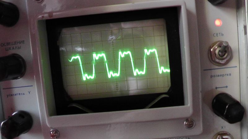

Всем доброго дня!
Добыл я осцилл с1-49 79 года. Пока большие частоты на него не запускал, все было нормально. При 2 кГц со встроенного калибратора получается такая картина
[Изображение
Сначала я закрыл на это глаза, но потом в инете прочел, что на таких частотах вообще не должно быть фронтов.
На частотах около 100 кГц горизонтальные линии меандра вообще пропадают и я стал искать решение
При помощи таймера 555 получил частоту где-то 14-15 кГц
Начал копаться в интернете, выяснилось, что люди сталкиваются с такой фигней, но способа вылечить не нашел.
Потом наткнулся на эту статью https://oml2m.com/go/prim.htm
Меня заинтересовал широкополосный делитель - потеря емкости конденсатора может приводить к сглаживанию фронтов.
Начал изучать схему
ИзображениеИзображение[/url]
Привлекли внимание конденсаторы C16 и С17. С17-керамический, С16 - бумажный. Может ли проблема быть из-за них?

"При помощи таймера 555 получил частоту...."
вот я-бы прошелся с этим сигналом по каскадам, и выяснил, после какого происходит завал фронта

[uquote="Павел Л.",url="/forum/viewtopic.php?p=3403086#p3403086"]Привлекли внимание конденсаторы C16 и С17. С17-керамический, С16 - бумажный. Может ли проблема быть из-за них?
С осциллографами раньше не общался[/uquote]Да, они, в общем- то и разговаривать не умеют, только картинки показывают.. :))) :)))
А какого номинала эти конденсаторы у вас стоят?
(имхо) на советских схемах можно было легко перепутать микрофарады и пикофарады- мне вот, кажется, что С16 это 0,01 микрофарады, а С17- 6,8 ПИКОФАРАД! А что стоит у вас?
зы.. И ещё лампу поменять бы, хотя бы на "попробовать".. :dont_know:

По списку деталей в инструкции так и есть.
на С17 на 6,8 пф как и положено
Лампочка светится, вроде все на месте)

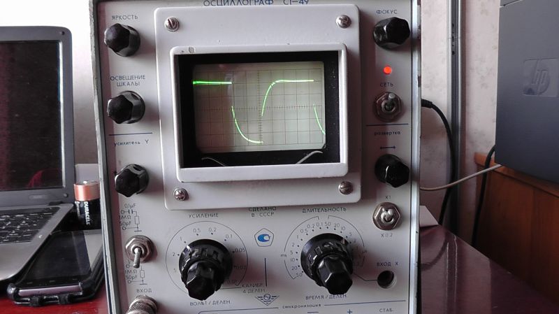

Поигрался с частотой и получилось следующее:
частота 2 кГц - имеем то, что имеем
частота 20 кГц - то же
частота 200 кГц - внезапно фронты исчезают, появляются затухающие колебания в начале линии, амплитуда сокращается примерно вдвое
Частота 2 мГц
в роли генератора ардуина
При уменьшении длительности рисунок сжимается, но других изменений вроде нет

2МГц не обман моего зрения? по сигналам 20,200КГц на двух мегагерцах вообше должен быть треугольник

#include <PWM.h>
int led = 9; // пин, светодиод
unsigned long frequency = 2000000; // частота 1 - 2000000 (Гц)
word brightnessHR = 32768; // частота ШИМ (0-65536)
void setup(){
InitTimersSafe(); //инициализируем все таймеры, кроме 0
SetPinFrequency(led, frequency); //устанавливает частоту для указанного pin
void loop(){
pwmWriteHR(led, brightnessHR); //0-255 используйте эту функцию вместо analogWrite
Положение длительности крайнее правое, если не учитывать вход x

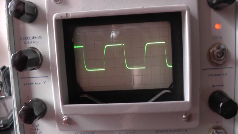

вообще нужно подстраивать конденсаторы входного аттенюатора (отметил кружком) для каждого делителя свой в таких случаях,они как раз "специально" под отвертку а не отмеченые вами с16 и с17
Павел Л.
Сообщения: 8
Зарегистрирован: Ср июн 20, 2018 10:04:51
Re: Осциллограф валит передний фронт
Сообщение Павел Л. »
Получилось! Спасибо огромное)
Но выявилась еще такая проблема: при положениях 0,5 - 0,1 вольт/дел картинка нестабильна, иногда начинает сжиматься/разжиматься по вертикали. При переключении может успокоиться. Сам аттенюатор закрыт крышкой, снять которую пока не получилось. Как я понимаю, нужно чистить контакты. Каким образом?
