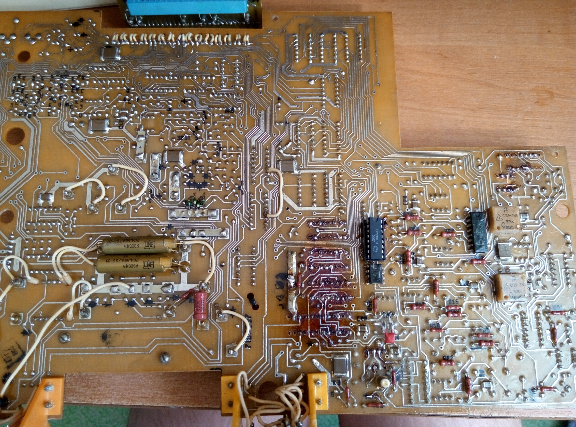

Здравствуйте, товарищи!
Приобрел данный прибор с неисправным блоком измерения LC. Уже копаный.
Кратенько о сабже:
-Измеряет постоянное напряжение, сопротивление, индуктивность, емкость, частоту, период и количество импульсов.
-4.5 разряда.
-Имеет функцию автоматического выбора предела.
Внешний вид:
Аналоговая плата (преобразователь LC, UR):
Цифровая плата (питание, УУ, индикация, частотомер, АЦП):
В интернете по данному прибору информации мало, документации нет. Все, что удалось найти это схемы: преобразователя UR, преобразователя f, T, N, устройства управления и АЦП. Схемы без номиналов, но все ИМС подписаны. Альбом с найденными схемами. Продавец приложил распечатанную схему блока LC, но там тяжело что-то разобрать.
Возможно у кого-то имеется документация, схема блока LC, просьба поделиться. Так как методом тыка настраивать его не очень охота.
Также не понятно назначение переключателя и потенциометров блока LC на передней панели.
В приборе работают все функции кроме LC. Скорей всего не разряженный конденсатор убил входную часть. Прибор для меня достаточно сложный (а дорожки хлипкие :))) ). Дабы не тыкать бездумно и не вызванивать цепи решил воспользоваться помощью.
До меня были заменены и установлены на панельки 590КН5, 544УД1, 140УД1408, трансу тоже досталось. Все питающие напряжения в норме +15В, -15В, +9В. На выходных клемах при отжатой кнопке на передней панели присутствует сигнал близкий к треугольному с частотой около 220кГц и амплитудой около 14В.
Из приборов имеется осциллограф, парочка мультиметров и генератор.
Думаю начать с проверки всех аналоговых коммутаторов, но как это сделать грамотно?

Раз продавец приложил распечатанный кусок схемы, значит у него она есть, пишите и требуйте, нормальный скан схемы или файл с которого была распечатка.
Все схемы где есть нужный вам блок, и которые я находил, уже давно померли на них ссылки.
А так пробуйте менять комутаторы 590КН2 и 590КН4 или какие там есть еще комутаторы, по цепям измерения LC

На этом форуме: http://www.kxk.ru/dustyattic/index.php есть пользователь Leon, у него в данный момент тоже такой прибор в ремонте с попалеными входными цепями LC-метра. Попробуйте у него поспрошать.
