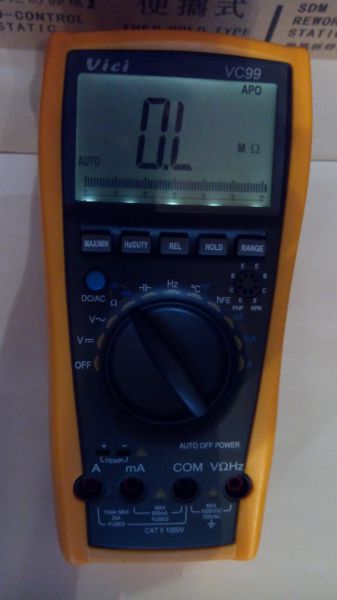

Я тоже решил приобрести цифровой мультиметр. Так как бюджет у меня ограничен (не более 3000 за мультиметр) выбирал между Unit UT61E и Vici VC99.
Пока выбирал на глаза попался этот малыш - "UNIT UT120C". В общем мне очень захотелось его приобрести... а что - маленький, лёгкий, компактный, может быть всегда под рукой.
В итоге заказал (и уже успел получить) Vici VC99 и UNIT UT120C, как раз и в сумму уложился ( ещё и на мелочёвку осталось).:
Ну что я могу сказать о Vici: - не такой уж он и тугодум. Не шустрый конечно( как например 61Е о котором хорошо отзываются), но пользоваться можно. Устаканивание показаний происходит довольно быстро (дольше диапазоны перебирает), чего не скажешь о измерении ёмкостети электролитов...хотя до 3 сотен микрофарад терпимо. Частотомер пашет (спокойно измеряет частоту на кварцевом резонаторе)По тех-характеристикам должен измерять до 60 МГц, до скольки на самом деле не знаю...не проверял( проверил на паре устройств замерив на кварцах. Показал то, что и ожидалось увидеть). Авто-отключение тоже работает. В общем Своих денег стоит. Пока не разочарован.
В перерывах между ремонтом квартиры решил модернизировать новый мультиметр Vici VC99 - прицепил подсветку (продолжительность свечения подсветки - ограничено только ёмкость батарей). Можно в любой момент как включить...так и выключить подсветку. Управляется через кнопку "HOLD", Но светит подсветка не 10 секунд как заложено в контроллер мультиметра - а до тех пор пока сам не выключишь (самой функции "HOLD" это никак не мешает).:
Теперь, планирую заменить батареи на аккумулятор (на банку типа 18650) и приделать контроллер заряда.

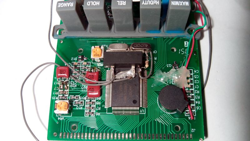

Кстати а как в данном случае можно переключать кварц ? тупо переключателем ?..тьфу блин ..херню какую то несю.
Думаю с переключателя режимов через транзисторный ключ реализовать это можно. :)
С уважением, Дмитрий.

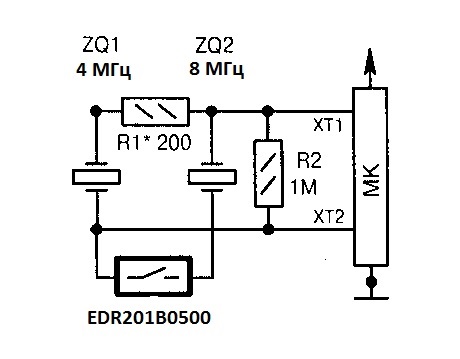

Нарисуйте (можно "от руки") и выложите схему подключения кварца (возможно, там стоят конденсаторы с двух выводов кварца на GND). Так будет понятнее. Если выложите фото - ещё лучше.
Только, вначале, подумайте как будете переключать кварцы.

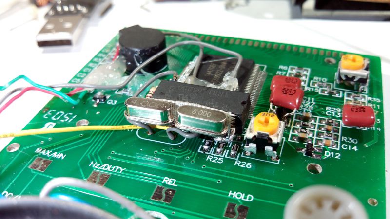

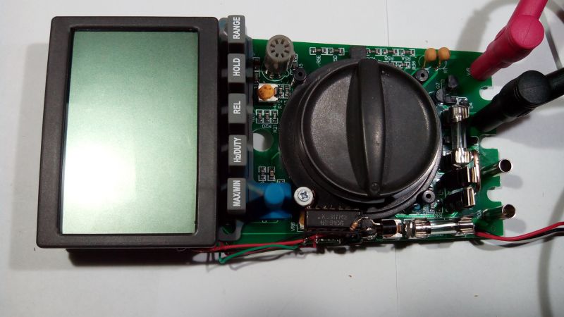

Вот:
Последний раз редактировалось mastercom Ср май 13, 2015 00:34:43, всего редактировалось 1 раз.
 Заголовок сообщения: Re: Выбираем мультиметр.
СообщениеДобавлено: Ср май 13, 2015 00:36:02
Карма: 90
Рейтинг сообщений: 1859
Сообщений: 4119
Медали: 5
Получил миской по аватаре (5)
mastercom писал(а):
тьфу блин...
Это фигня. Не ошибается тот кто ни хрена не делает.
Главное, что сами заметили ошибку. :beer:
P.S.
По второму фото: С обратной стороны платы не стоят ли конденсаторы с выводов кварца на GND?
Скорее всего, простым транзисторным ключом не удастся переключать кварцы (смущает резистор номиналом 1МΩ параллельно выводам кварца).
"Постоянка" на выводах наверняка около 1/2 питания.
С Уважением, Альберт (Albert_V).
Нет не стоят. С обратной стороны только выводы кварца.
А если вот с таким ключиком: cd4066 ?
А вот это интересно. Прошу Вас расскажите про это поподробнее... какую это может вызвать проблему при переделке.

mastercom писал(а):
...А если вот с таким ключиком: cd4066?...
По частоте пройдёт, но обратите внимание на параметр Input Capacitance=7.5pF.
Т.е., эта ёмкость будет добавлена с вывода кварца и/или вывода задающего генератора на GND.
Что будет с точностью измерений и будет ли надёжно запускаться генератор - фиг его знает.
Скорее всего запустится, но его частота будет немного ниже.
Не получится "просто транзистором" переключать кварцы когда на входе/выходе схемы генератора "постоянка" в районе 1/2 питания.
Прикиньте сами: относительно чего будете открывать/запирать транзистор и что будет со входом схемы генератора?
Как правило, схемотехника задающего генератора у всех одинаковая:
Иногда конденсаторы "укладывают на кристалл".
Не припомню что бы у кого-то амплитуда на выходе генератора была бы более 2V (Sin, p-p).
P.S.
Как вариант, можно сделать "свои" генераторы и подавать ей тактовую через ~47pF на вход.

Решил я свою проблемку переключения кварцевых резонаторов. Для этого использовал герконовое реле:
Сделал по такой схемке:
Всё чётко переключается. Сейчас колупаюсь с питанием мультиметра (перевожу его на питание от Литий-ионного аккумулятора)
Как закончу и соберу всё аккуратно в корпус - выложу фото/видео того что получилось (если оно конечно интересно). И наверное создам отдельную тему.

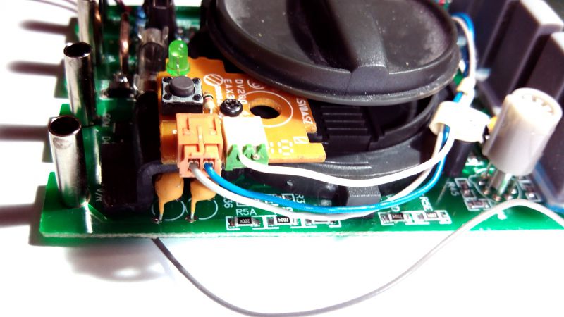

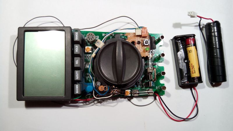

В процессе модернизации:
Пока идёт процесс компоновки...

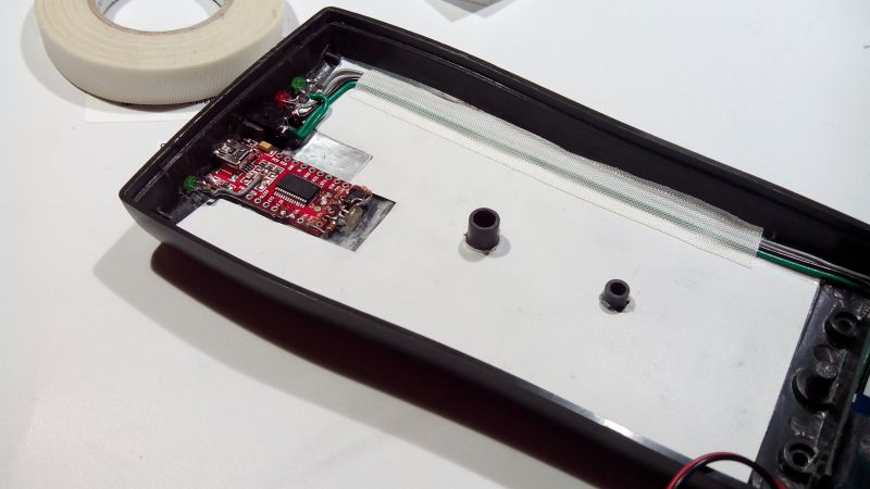

Продолжаю потихоньку модернизацию мультиметра vc99.

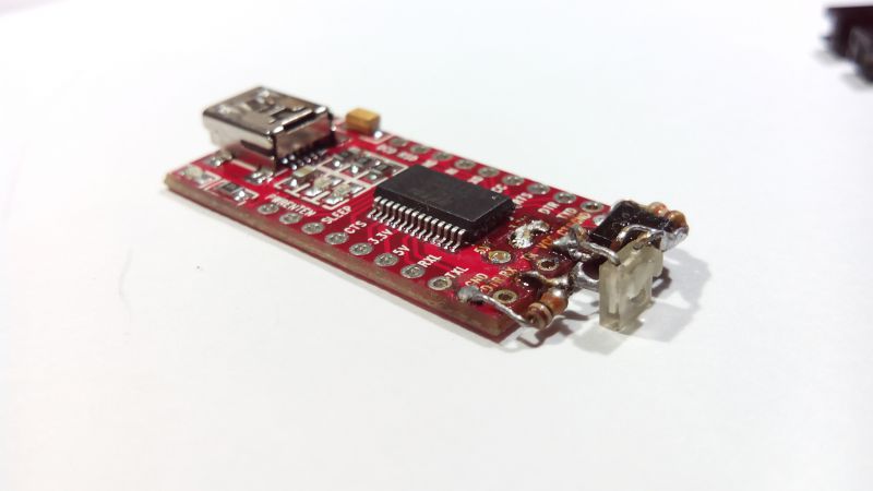

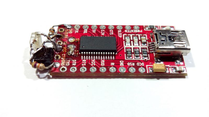

Решил (раз уж занялся модернизацией) до кучи - сделать мультиметру возможность передавать данные на ПК. Думаю: мало ли, вдруг пригодиться...да и вообще интересно.
Вывел порт RS232 Output с контроллера FS9922_DMM4 (92 вывод. Жёлтый провод):
На роль преобразователя портов (USB в RS-232 TTL) решил использовать всем известный - ftdi232.
Всё равно просто так валяется ... к тому же китайский клон, который пришлось восстанавливать. (Проблема не очень большая, если знать что нельзя ставить свежие драйвера на этот контроллер).

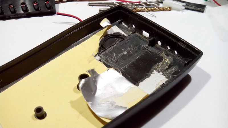

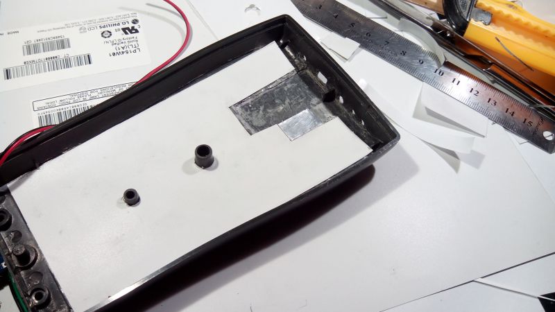

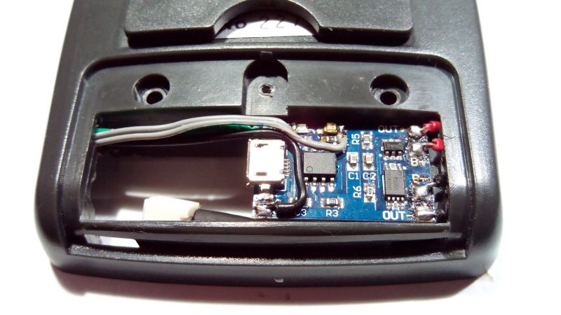

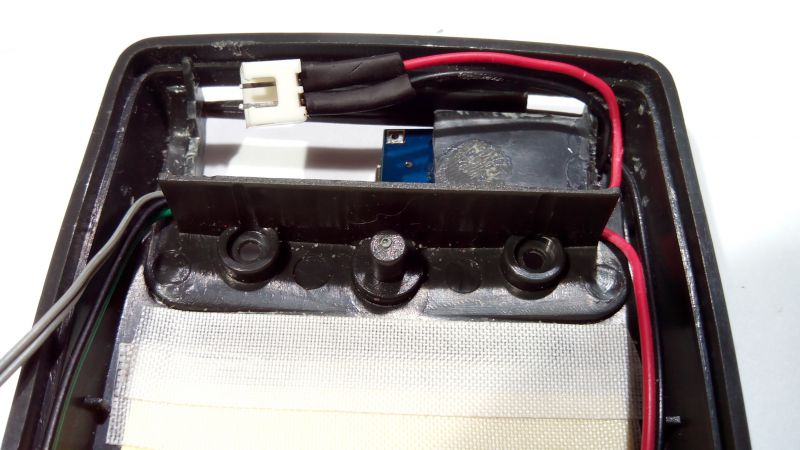

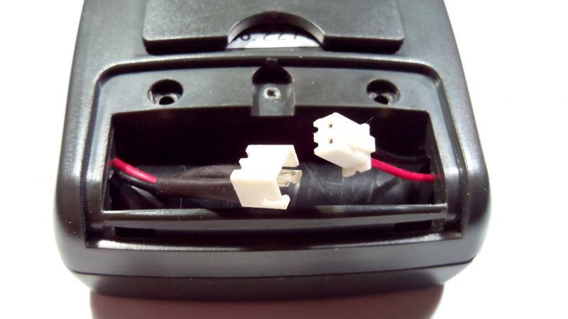

Переделка батарейного отсека под литий-ионный аккумулятор:

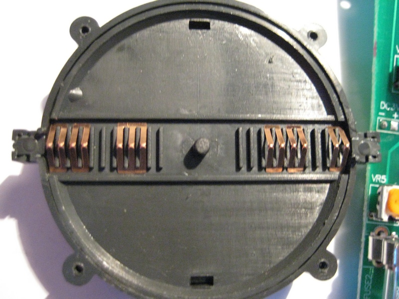

я грешу на ползунки в переключателе, если есть возможность просьба выложит фото правльного расположения ползунков
Либо что то в нем умерло....
 Заголовок сообщения: Re: Модернизация мультиметра Vichy VC99
СообщениеДобавлено: Вт май 26, 2015 16:10:11
Карма: 7
Рейтинг сообщений: 262
Зарегистрирован: Сб фев 20, 2010 03:11:56
Сообщений: 718
Откуда: EU
Вот они

ass20 писал(а):
у меня есть вопрос по этому мультиметру несколько другого характера...
я грешу на ползунки в переключателе, если есть возможность просьба выложит фото правльного расположения ползунков...
Не вопрос - мог бы сфоткать, Но не успел :) ....Вам уже помогли.
Окончание переделки батарейного отсека -
Монтирую платку контроллер заряда литий-ионного аккумулятора (платка стандартная с защитой. Сам контроллер на базе микросхемы tp4056). Припаиваю провода (microUSB гнездо выпаивать не стал - пусть остаётся...не мешает же, авось пригодиться):
Подготавливаю места для установки (а именно вырезаю посадочное место): доработанной платки преобразователя портов (ftdi232) с опторазвязкой, гнезда зарядки/внешнего питания и светодиодов:
Сверлю отверстия и сдираю фольгу (не фольга , а хрен знает что :) ):
Зачищаю поверхность:
Подготавливаю новую экранную фольгу (снятую с крышки дисплея недобука):
Наклеиваю двух-стороннюю клеящею ленту:
Приклеиваю свеже-вырезанную новую экранную фольгу:
Снова наклеиваю двух-стороннюю клеящею ленту:
Приклеиваю свеже-вырезанную изолирующую прокладку:
Монтирую доработанную платку преобразователя портов (ftdi232) с опторазвязкой, гнездо зарядки и светодиоды...развожу/укладываю провода:
