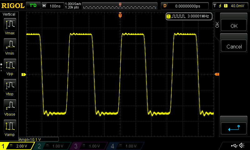

Получил FY3200S версии 2.0 Меандр как и синус до 24МГц, другое дело что там уже не меандр :) И синус боле-менее приличный до 15Мгц.
Не может он рисовать фронты быстрее 20ns, так что тут упрекнуть не в чем. Я по этой причине 12МГц заказал.
На картинках его максимальная амплитуда? Потроха смотреть будешь?
зы. Ригол почему то называет размах сигнала Vpp амплитудой Ampl. :shock:

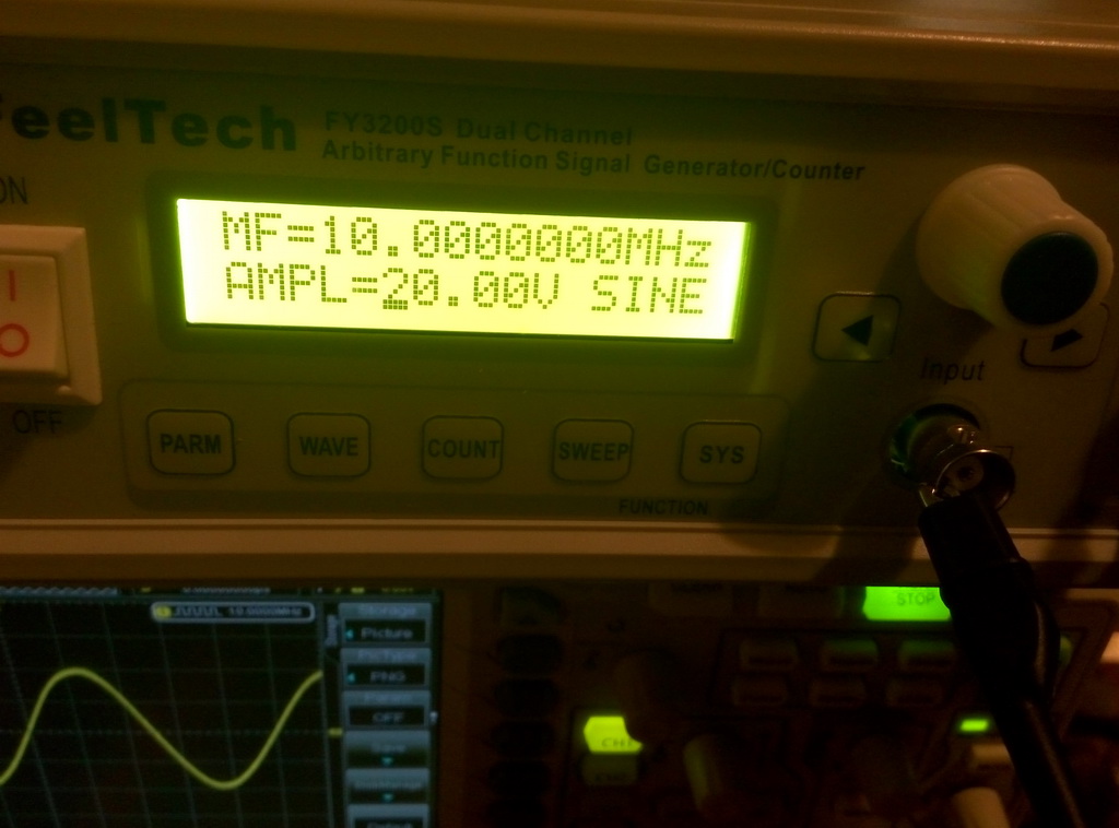

Это не фишка Ригола. "Амплитуда напряжения сигнала (Vamp)- Напряжение U между максимальным и минимальным напряжением сигнала без учета выбросов (Vpp- с выбросами)".
Максимальная- 20В. Как нибудь посмотрю, сейчас влом раскручивать.

Ну, да. FY на экранчике тоже размах называет AMPL, игнорируя педивикию и Хоровица с Хиллом. :o

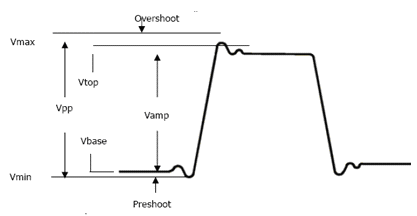

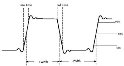

pantelei4
И ГОСТ тоже самое говорит. http://docs.cntd.ru/document/1200023312
Вообще то не то же самое.
Амплитуда сигнала - наибольшее значение, достигаемое напряжением (током) за время действия сигнала без учета выброса.
