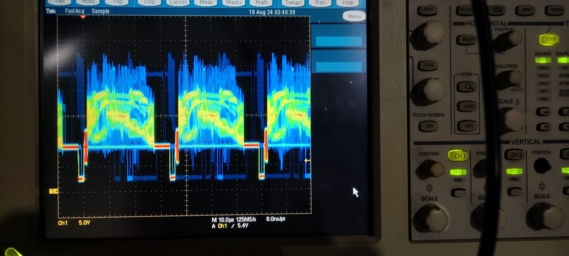

скриншотов у вас уже приличный багаж
DSGhost писал(а):
Скрин экрана, а лучше видосик в тему.
artur008 писал(а):
желательно - короткий видеоролик
Видео ПЦТС на TDS3032 "в студию"!
скрин радует, но нужно видео для подтверждения. Фоточки и я умею наделать правильные...
:cry:
вы бы создали отдельную тему, где бы поделились информацией
Понятно, что багаж скринов большой, но я же прошу наполнить и другой "чемодан", а в нём пока негусто, чтобы

я все же опишу, на мой дилетансткий взгляд эту "проблему ПЦТС", вдруг это кто-то еще читает. Чтобы хоть что-то осталось после флуда... зарание извенити, я не телемастер, телеки и видики не ремонтирую, гена ПЦТС у меня нет.
У традиционного скопа синхра срабатывает по перепаду, и можно задать уровень. Это все.
В этих условиях, если правильно настроить, синхра будет хватать строчный синхроимпульс. На экране будет каждый раз рисоваться любая, случайная. произвольная строка. Если ген ПЦТС все строки делает одинаковые (вертикальные полосы) - то даже Н313 покажет четкую картинку. Что и видно на видео выше ^^^.
Тут правда выбивается часть кадра, где идет гашение и синхронизация полей. Но если ген ПЦТС и там шлет идентичные строки - а ему никто не запрещает, то вообще все красиво.
Если же ген ПЦТС невидимые строки делает иначе, например черными, то на осциллограмме эти строки будут проявляться, но неярко, т.к. их малая часть. Будет как-бы наложение.
Если же мы подаем иной сигнал, горизонтальные полосы, шахматное поле, и т.п. или реальное неподвижное видео - то на экране будет каша.
Чтобы каши не было, скоп должен уметь найти и тригернуться каждый раз по строке с определенным номером, пусть даже 1.
Поэтому я говорю о протоколе. ПЦТС - это протокол, другими словами, соглашение или знание о том, что вообще есть строки, поля, кадры, гашение, строк столько, полей столько, начало кадра здесь, синхроимульсы такие и т.п. И это само не появится.
Для решения задачи скоп должен синхронизироваться по кадру (даже не по полю). В общем приходим к идее, что скоп должен иметь синхру как у телевизора, плюс счтечик строк, со сбросом по началу кадра.
Конечно сделать такие функции в цифровом скопе полегче (только код), так что это есть даже в дешевых моделях.
В аналоговом скопе понадобится отдельная схема, как обычно чем качественнее надо - тем сложнее. В ТВ напомню, необходимость приема в условиях шумов и помех обусловливает вообще ФАПЧ, которая захватывает быстро, а захватив - подстраивает медленно, чтобы меньше дрожало от помех.
То что есть иногда в дешевом аналоге на кнопке "ТВ", на практике - ФНЧ для кадров и ФВЧ для строк, проблему не решает, хотя картинку может улучшить, при каких-то стерильных условиях.
Главное, что я хотел сказать - аналоговый скоп, не обязан показать отдельную строку реального ПЦТС, я описал почему. Но может и показать красивую картину при определенных стерильных условиях, написал выше каких.
Более того, отдельная "опция протокола" должна быть для каждого стандарта, 625/50, 525/60, и далее со всеми остановками, full HD, 2K, 4K...

Всё написаное не имеет смысла.
Вы не знаете на что смотреть и что сравнивать в ЦО, а тем более в аналоговых.
И нигде это не расписано, чтобы почитать. Потому как сравнение при одновременном наблюдении могут себе позволить только большие продаваны, ПРИСТ например. Вы ждёте от них правды? То-то же, мне хватило одного рекламного "обзора" SDS2104X+.
А незаангажированных любителей-обзорщиков мало, а догадливых единицы и они свои наработки разжёвывать не будут. Кто не дурак увидит, а не увидит - значит не надо.
Даже если я "разжую на пальцах" принцип сравнения, то без более-менее объёмной базы не будет данных для этого сравнения.
Для ПЦТС не нужен генератор, мне достаточно видеосигнала с цифровой ТВ приставки за 6$, или с другого работающего источника видеосигнала с жёлтым "тюльпаном".
Вы сможете через RCA прогнать 4К?, хотелось бы посмотреть...
СпойлерУ традиционного скопа синхра срабатывает по перепаду, и можно задать уровень. Это все.
Нет, всё наоборот. Просто истерик этот двух слов связать не может, но горазд обсирать всех и строит спеца, который имеет секретное знание хитрости пцтс (кандидатскую минимум защищает). Почитав немного его спам, стало понятно, что идёт очередная война "аналог-цифра" и во главу угла ставится скорость осциллограммок, которая влияет на вероятность отображения редких событий. Самое умное, до чего додумался мегамозг - это набоюдение "редких" кадровых синхроимпульсов (я так думаю). Но не такие уж они и редкие для истинной оценки скорости - в той же hdtv несколько (точно не помню) импульсов на более чем 1000 строк. В обычном режиме редко какой цифроскоп (без специального триггера) может такое показать, а вот в режиме "фосфора" будут вполне себе не хуже нормального аналога рисовать эти импульсы на фоне строк.
Большинство аналоговых (совок не в счёт) оснащались ТВ триггером. У меня и на теке 2466 есть, и на ивацу разных. А без ТВ триггера можно красивую картинку получить только если есть триггер по длительности, чтоб показывал только строки без кадровых синхроимпульсов и чёрных полей.

:write:
ну почему же не имеет, так уже и прямо всё :facepalm:
Добавлено after 24 minutes 21 second:
Georg71, а, спасибо за пояснения :idea:
Я то думал, что если аналог скоп покажет наложение каких-то редких служебных импульсов - это незачет.
А оказалось, наоборот зачет. А если цифровой не покажет наложение - вот это незачет.
Если в режиме "фосфора" рисует такую картинку (синие кадровые синхроимпульсы, как положительные, так и негативные), то со скопом всё (в плане скорости вывода осциллограммок) ОК.
Мало того, настоящий "фосфор" не только не хуже аналога, а даж сильно его уделывает при выводе коротких и очень редких событий. Касаемо этой картинки: аналог нарисует с меньшим количеством деталей.
Диссонанс в одном абзаце - бич нашего времени у населения, проживающего на постсовковой территории...
:cry:
Повторяю, ваши гипотезы очень далеки от критериев сравнения, тем более в аналоговых скопах. Однако (снова повторюсь): "Пилите, Шура, пилите..." Сравнивайте сами, у вас, как вижу, этого хлама много.
А видео ПЦТС, как не было так и нет...
Страх или обида, что-то близкое к этим сильным эмоциям не дают записать видео. У хозяев MSO5K, такого нет, как и у обладателей миллионника от Keysight!
"Совпадение? Не думаю."
:beer:
Раз уж тема "аналоговая", то и у обладателя одного удачного постсовкового аналогового осциллографа. Тот тоже сразу отозвался и скинул видеофайл...

Georg71, раз уж у вас все под рукой, а не покажете, с включенным режимом ТВ, чтобы была одна строка без всяких синих событий? И потом поменять номер строки чтобы увидеть те самые кадровые выравнивающие и синхроимпульсы?
По поводу картинки "с редкими событиями", есть такие мысли. Ну вот вы "знаете" что ПЦТС правильный, и поясняете, что это за синие следы. А допустим у вас сложный ген ПЦТС заглючил. Телек не кажет. И надо найти как именно глючит. Может ген синхроимпульсы посередине строки дублирует.
И вот тут пригодился бы качественный режим ТВ в скопе, показывающий 1 строку. Без всяких редких событий. Переключая номер строки, проверить весь кадр, в т.ч. выравнивающие и синхро импульсы полей. Что там есть то что надо, и нет чего не надо. У вас с этим скопом так получается?
Так-то про цифровой фосфор все верно. У аналоговой трубы скважность ограничена конструктивно, хотя и нет четкого порога. Покажет наверное 1:100, в темноте и больше, если Тек 2467 с усилением яркости, покажет 1:100000 или к миллиону. А у цифрового - хоть 1 событие за все время покажет (если не пропустит). Хоть 1 к 100 миллиардов.
