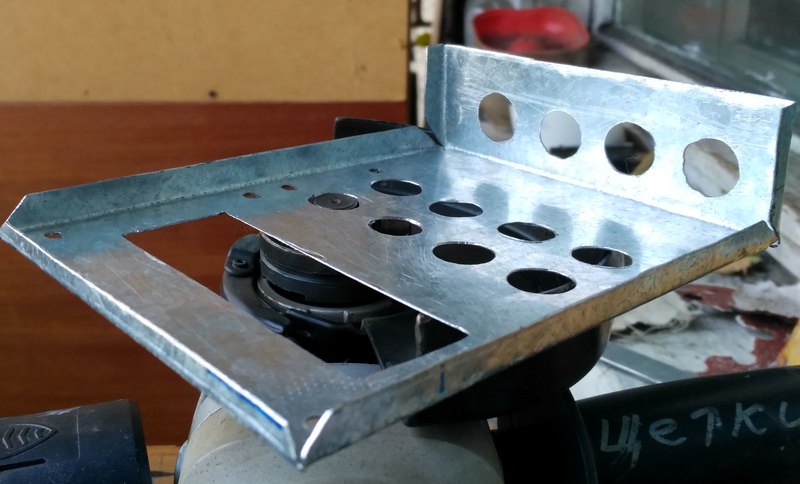

Приступил к ваянию корпуса из листа оцинковки. Наступил на кучку граблей. Поэтому кто будет делать аналогично - что желательно сразу иметь ввиду:
1. Стойки из комплекта, как очевидно, разной высоты. Так же очевидно, что длинные - между платой и панелями. А более короткие - между панелями и крышкой, но пока не было корпуса, они пошли на ноги. Из разборки компов обычно у любого таких вроде бы и россыпь - но они обычно еще более короткие, и здесь пойдут только на ноги. И также при внешнем сходстве размеров у них может быть разная резьба. Так что озадачиться на этот момент заранее.
2. Заранее подумать, как вставлять это дело в корпус, чтобы затем было удобно собирать и разбирать. Я делал из того, что есть на данный момент, чтобы вот ну прям сейчас - и из-за тех самых дополнительных стоек не той длины пришлось сначала переворачивать все стойки, а затем из-за этого даже перетачивать отверстия, чтобы вошло впритык.

Все, произошло... Облек подследственного в металл. Все грани - внахлест, с перекрытием.
Показания в плане стабильности на первый взгляд не поменялись, что в принципе и ожидалось. Как было хорошо, так и осталось) По резисторам и керамике первые 4 знака стабильно, пятый (последний) - чаще в ноль, а может чуть гулять. А это сотые доли процента...
1_cr.jpg [103.6 KiB]
2_cr.jpg [80.29 KiB]
3_cr.jpg [130.1 KiB]
С крышкой провозился считай полдня. Если бы начинал сейчас, все делал бы по-другому, что сэкономило бы время и нервы, с минимумом напилллинга. Главное - сначала, до пайки, на листок обвел бы плату, особенно все отверстия и центры пимпочек (кнопок). Сразу на тот же лист, со сгибом - отверстия под штекеры. Это был бы шаблон по месту. Проконтролировал бы линии по осям. Гнул бы с запасом не более 1 мм на сторону, если металл тонкий. Главное - все точно наметить/накернить.

Удобно будет работать с таким подключением кабеля BNC? Заглядывать в дисплей сверху?

Нормально) Он же не постоянно-настольный. Так, иногда чего поточнее проверить для уверенности..
В любом случае переделывать на вертикаль уже не буду.
