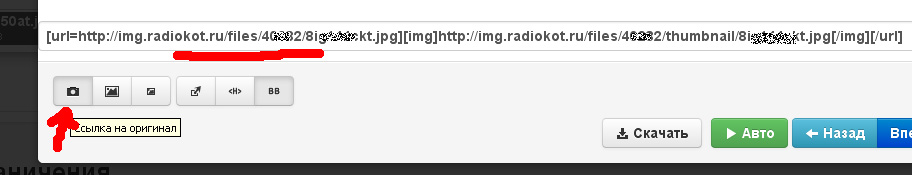

kkgsps писал(а):
P.S. Исходная картинка хорошего качества. Подскажите, как ее вставить без ухудшения?
Подправил.
В следующий раз при вставке картинки выбирайте "Ссылка на оригинал", получите кликабельную картинку оригинального размера. См. ниже:
