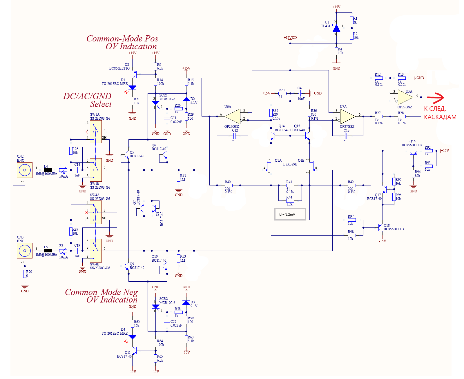

Доброго времени суток. Предыстория. Собрал дифференциальный предусилитель для осциллографа, его входной каскад по схеме во вложении, закупил две LSK389 для этого, первую спалил почти сразу, в результате тестов: подал одному из транзисторов пары на затвор прямой ток продолжительное время, после этого в несколько раз вырос фликкер шум, шум сравнивал со вторым транзистором пары. Далее, когда получил плату под это дело, наладил ее, потом впаял туда вторую живую LSK389... Короче я не понял как и когда, но когда я добрался до измерения шума усилителя, там уже был похожий мусор на частотах <1кГц (скрин во вложении). Чтобы убедиться, что виноват LSK389, я вместо него поставил пару биполярных C1815, результаты во вложении. Итак, похоже, я опять испортил JFET.
А теперь главный вопрос. Как этого избежать в дальнейшем? Понятно, что большое напряжение на входе усилителя вызовет прямой ток затворов, это было учтено, на плате есть диоды как между входами усилителя(от дифференциальной перегрузки), так и диоды от синфазной перегрузки, в сочетании с предохранителями они работают правильно. Однако я заметил, что при включении питания, если при этом входы замкнуты на землю есть короткий (5мс) прямой ток затворов, он <20мА, потому что ОУ больше не отдадут. Как перестраховаться? Очевидный вариант - поставить по диоду З-И транзисторов, однако, тут есть моментик: обычные диоды (я рассматриваю биполярные транзисторы в диодном включении из-за малой утечки) имеют прямое падение сравнимое с падением З-И у JFET и спасут ли они JFET ? А шоттки имеют просто недопустимо большую утечку (нужен входной ток <50pA)....

вот подробная схема входной части, токи стоков по 3.2мА, напряжения С-И поддерживаются = 1,5 вольта при заземленных (или равных) входах. Макс дифф напряжение на входах = падение на защитном диоде, макс синфазное на практике получилось +-10,5 вольт до срабатывания защиты.
На практике на выходах ОУ -0.55 вольт при заземленных входах устройства, но в планах поменять JFETы на JFE2140 от TI, так что это значение вероятно поменяется где то до -0,3 вольта, но это примерно.

я чот щас подумал, я же наверняка мог поджарить JFET когда устройство не было включено, но на входе был сигнал.... Тогда самым правильным решением будет просто добавить малосигнальные NO реле на входа?

\Барсик/, в вашей схеме нет защиты от входных помех, вы это понимаете?
Помеха от входа пройдет в затвор и его 'подожжет'. Собственно, нечто подобное и произошло уже (видимо).

Берем две основные причины - разряд статики (происходит постоянно) и подключение к цепи с повышенным напряжением.
В момент касания (специфика работы "щупа") на входе появляется высокое напряжение. Постоянное или импульсное - не-важно, важно то, что оно появляется резко. У любого объекта в пространстве планеты Земля есть емкость, потому любое прикосновение приведет к подаче существенного напряжения с существенной энергией (заряд конденсатора). Думаю, мысль понятна.
Итак, на вход приходит высокое напряжение высокой мощности с очень резким фронтом.
Далее, "путь". Положим, пришло на CN2.
Это L4 (вещь полезная, но откровенно слабая как "защитный" элемент), F1 (вообще не защита, перемычка), SW пропускаю, "диоды" на Q5-10 и вот тут надо остановиться подробнее. У диода есть такая характеристика, как время включения (я не ошибся в написании). Транзистор в диодном включении еще менее предсказуем по этой характеристике, но BC817 сам по себе не особо медленный ... но и не быстрый. Не могу с ходу проанализировать инверсное диодное включение транзистора, с точки зрения времени включения (вполне вероятно, что будет лучше "стандартного"). Положим, просто бэ переход. В любом случае, воздействие короткого импульса с большой мощности (разряд) приведет с крайне декоративности падения напряжения на "диодах" из BC817, и не только по временам (включение транзистора), но и по причине банально большому току. В suppressor'ах сие хорошо описано, вряд-ли стоит повторяться. Далее сигнал идет на затвор. Во всей цепочке нет токоограничивающих элементов (L4 не в счет, мало). Т.е. фактически, вход соединен напрямую с затвором. Как-бы.
Теперь о защите через тиристоры. Видимо, идея в том, что "диоды" на BC817 выливают в 9В и при большом выливе тиристор закорачивает слив в 0В. Тут трудность в том, что подобное построение слишком инерционно и имеет высокое внутреннее сопротивление, R29 уже дает 100 Ом. Тиристор конечно быстрый прибор, но начало импульса (а это уже не десяток наносекунд) просвестит в воздух. Получается, что защиту от импульсов обеспечивает Q7,8, а остальное только для антуража (увлекаюсь) и схема не защиает от синфазной помехи (скажем так, не сразу защищает и не особо усердно).
Что можно сделать?
1. Как и было озвучено ранее, создать токоограничивающий элемент (резистор) в пути прохождения сигнала.
2. переделать схему "диодов" для работы не только а НЧ. Самое тупое, что первое приходит в голову, поставить ВЧ конденсатор параллельно тиристору, это если смотреть по схеме. А по трассировке - рядом с "диодами" и землей, не образовывать длинных петель.
Возможно, стоит подумать о газоразрядниках.

Спасибо большое за подробное объяснение, добавлю защиту от статики.

Короче апдейт, оказывается шумели SMD резисторы в стоках JFET, так что LSK389 жив и здоров, однако всем спасибо за рекомендации касательно защит.
Прикладываю плотность напряжения шума с другими резисторами в стоках
тема JFET на входе и его защиты вроде бы проработана очень давно. Диоды ставятся для защиты перехода от обратного напряжения выше предельного. И диоды лучше обратно сместить. Для ограничения прямого тока перехода затвора, ставят резистор сколько не жалко 100-200-500К. А параллельно ему ставят конденсатор для пропускания ВЧ, раз в 100-1000 больше емкости ЗИ, но чтобы прошедший заряд не сжег переход. Скажем 1000пФ.
Ксати раньше, в аналоговую эпоху, MOSFET в этом месте никогда не применяли. Видимо что-то в параметрах не подходило. Сейчас не знаю.
...наверное.
