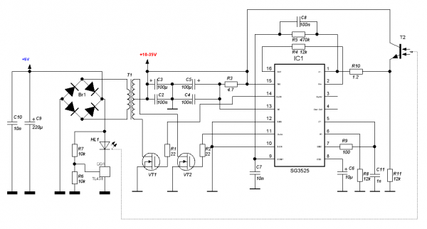

- Пн сен 09, 2024 12:54:33
- Форум: Питание
- Тема: Инвертор 12/220 Не держит нагрузки.
- Ответы: 89
- Просмотры: 12702
Re: Инвертор 12/220 Не держит нагрузки.
https://img.radiokot.ru/files/91085/thumbnail/3jkkj8qiii.jpg https://img.radiokot.ru/files/91085/thumbnail/3jkkj6ele2.jpg https://img.radiokot.ru/files/91085/thumbnail/3jkkj5ykiu.jpg
Нарисовал отвратительно конечно, ну что есть, вот такая тут обратная связь.
Добавлено after 5 minutes 53 seconds ...
- Сб сен 07, 2024 13:35:59
- Форум: Питание
- Ответы: 89
- Просмотры: 12702
[uquote="Телекот",url="/forum/viewtopic.php?p=4623194#p4623194"]новую обвязку поставил или что?
[/uquote]
Обвязку tl431
Обвязку tl431
- Сб сен 07, 2024 12:47:50
- Форум: Питание
- Ответы: 89
- Просмотры: 12702
Перешерстил всю обвязку. Ничего не нашёл, поставил новую, ничего не изменилось.
- Сб сен 07, 2024 12:42:35
- Форум: Питание
- Ответы: 89
- Просмотры: 12702
Да есть, и тоже с обвязкой тл431там есть две теплозащиты на 358 они работают исправно, и ещё две какие то 358 которые в обвязке sg. Буду разбираться. Кстати, вопрос, может ли это всё быть из за избыточной ёмкости затворов полевиков?

- Сб сен 07, 2024 12:21:21
- Форум: Питание
- Ответы: 89
- Просмотры: 12702
[uquote="Телекот",url="/forum/viewtopic.php?p=4623155#p4623155"]Есть, нет стабилизации, ромашку устроили. Срисуй схему генератора, что там подключено к усилителю ошибки. А то не одной схемы, а скажите что искать и где. Так и 10 станиц не хватит, кто тебе без схемы может что дельное сказать. Или ...
