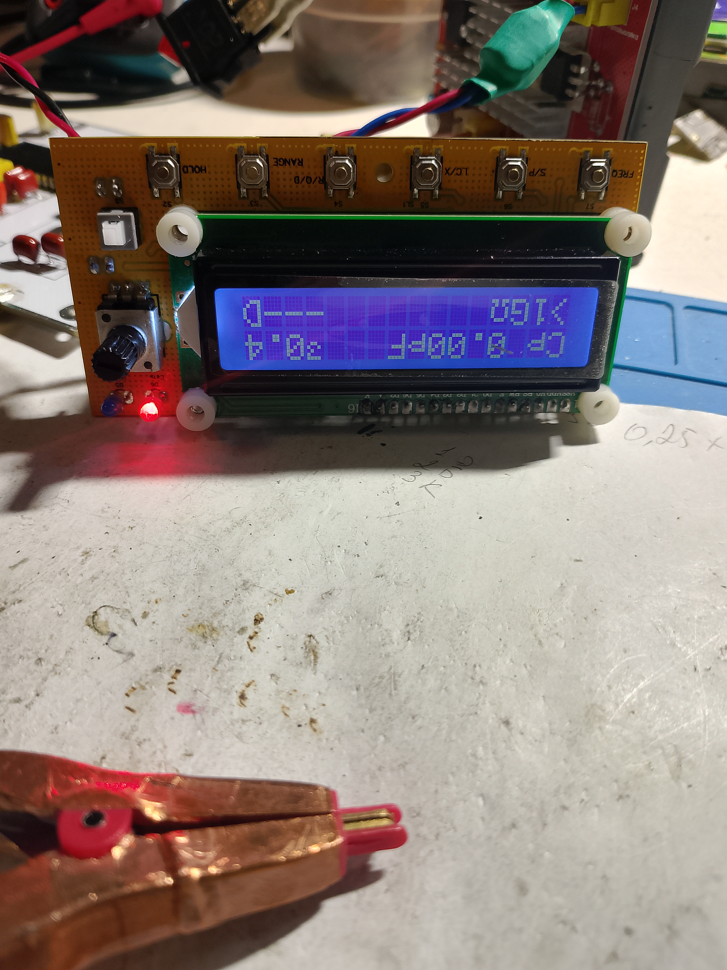

Re: ИЗМЕРИТЕЛЬ RLC-2
И что ж вам подсказать, прошивка 1.3, что ж старье такое, последнюю почему не поставить?
Делал на прошивке 2, было выпадал средний диапазон емкостей, малые и большие мерил, а средний диапазон типа 100nF, 470nF, нет, глючил, пока не заменил одну 082, а по режимам все укладывалось, а не мерял ...

Уже точно не помню, но по-моему не постоянно, поставьте АЦП и все станет ясно, если все режимы в норме, все выяснится на экране.

Да или da9 негодная, либо коротыши в монтаже конденсаторов с30 и с31.
