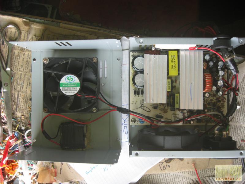

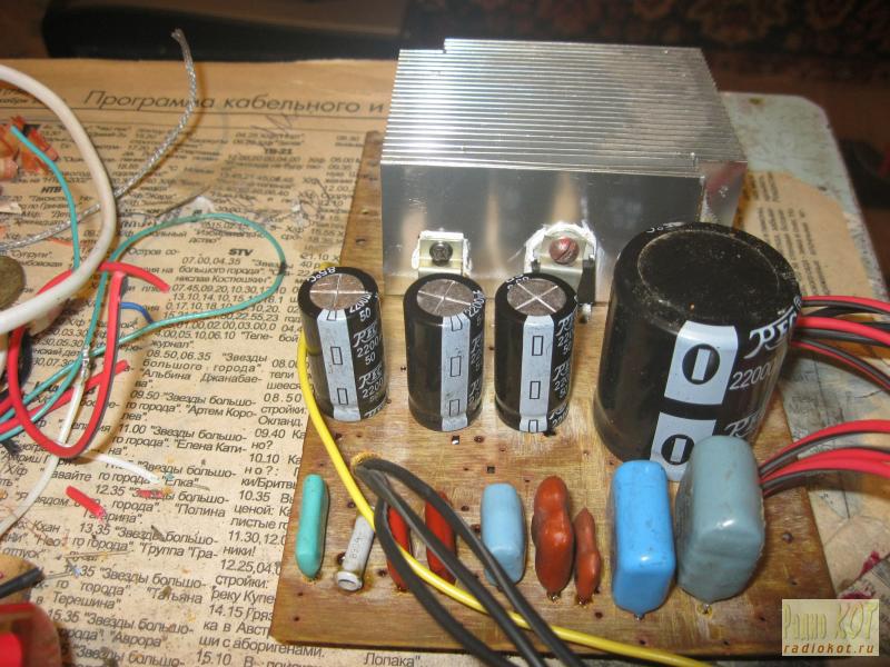

1. Выпаиваем из БП все лишние провода, оставляем только нужную нам шину 12 Вольт и 5 Вольт. 2. Замыкаем на землю провод запуска БП. На плате он подписан pc on и выведен зелёным проводом. 3. Так как импульсный БП нельзя включать без нагрузки, то на шину 5 вольт следует подключить нагрузку 0.2-0.5 А. Для этого я использовал 2 параллельно соединённых резистора 22 Ом 10 Ватт. 4. Далее увеличиваем конденсаторы ( 200 Вольт, 330 микрофарад, находятся на фото 1 слева у радиатора ) до 1000 микрофарад 200 вольт. 5. Устанавливаем дополнительные вентилятор на крышку БП, так, что бы он нагнетал воздух внутрь БП и соединяем его параллельно встроенному вентилятору. На этом переделку БП можно считать оконченной. После этого его можно смело включать, не опасаясь выхода из строя и проверять на нагрузку. Если БП запускается и держит нагрузку добавляем блок конденсаторов С1-С13, а так же классическую схему регулирования напряжения на основе составного транзистора VT1-VT2. По постоянному току конденсаторы включены параллельно и их ёмкость складывается, а значит суммарная ёмкость получается большой, что способствует хорошей работе БП на динамическую нагрузку. По переменному же току конденсаторы так же соединены параллельно, но переменное напряжение более низкой частоты лучше проходит через конденсатор большей ёмкости и сглаживается, а напряжение более высокой частоты через конденсатор меньшей ёмкости. Этим и обусловлено соединение в батарею конденсаторов разной ёмкости. После установки данного блока конденсаторов высокочастотные помехи БП значительно уменьшились до уровня пригодного для испытания большинства радиолюбительских конструкций. Готовый блок конденсаторов и схема регулирования в сборе приведена на рис. 3.

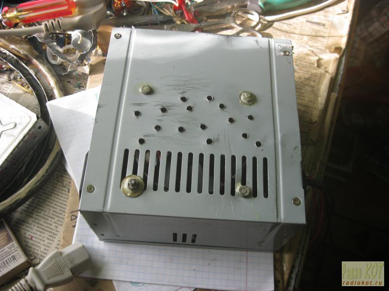

На Рис 2 показан переделанный БП в сборе.

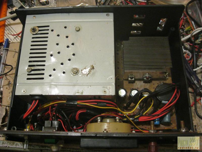

На рис 4 источник питания без установленной верхней крышки.
А на рис 5 источник питания в сборе.

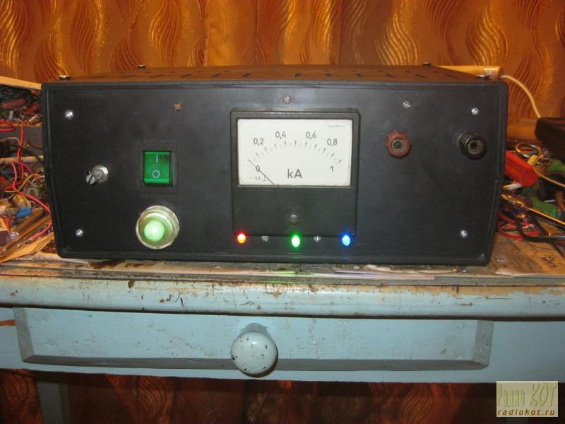

Светодиоды HL1-HL3 являются индикатором напряжения на составном транзисторе, а так же выполняют роль дополнительной подсветки. Индикатор La1 является индикатором включения питания. Амперметр подойдёт любой на ток полного отклонения 10-12 А, включается последовательно с любой из выходных клем (на схеме не указан). Выключатель S1 любой на ток более 2-3 А. Все остальные используемые детали указаны на схеме. Основным преимуществом данного источника питания является простота его изготовления, кроме того он не нуждается в налаживании и начинает работать сразу после включения. При нагрузке 10 Ампер напряжение не падает ниже 9 вольт, чего для большинства конструкций вполне достаточно.
