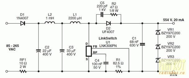

Схема на рис.1 использует микросхему LinkSwitch-TN для обеспечения на выходе напряжения 554V с током 20 mA. Данная схема идеальна для использования в качестве светодиодного драйвера.
Резистор RF1 обладает функцией вставки плавкой, которая защищает источник питания от критических неисправностей. Кроме того, он позволяет избежать броска тока при подаче переменного напряжения. Диод D1 выпрямляет полупериод входного переменного напряжения. C2, C3 и L2 формируют П-образный фильтр для снижения уровня наведенных ЭМИ.
Во время того, как транзистор LNK306PN открыт, ток нарастает через дроссель L1, что позволяет запасти в нем энергию.
При закрытии транзистора в U1, полярность L1 меняется, D2 открывается и ток течет в С1 и нагрузку. Диод D2 - это высоковольтный диод класса Ultra-fast. C1 работает как выходной фильтр. VR1, VR2, VR3 - обеспечивают выходное напряжение не более 600V при разрыве цепи нагрузки. Конденсатор С5 и резистор R2 формируют снабберную цепь для снижения наведенных ЭМИ.
 Ключевые точки дизайна:
  • Диод D2 должен быть типа Ultra-Fast с trr<75ns, например MUR160, UF4007, HER108
  • RF1 должен быть проволочным и огнебезопасным
  • С2 и С3 можно значительно уменьшить при использовании мостового входного выпрямителя
  • Емкость С4 должна быть расположена как можно ближе физически к выводу Source и BP микросхемы U1
  • LNK306PN в данной схеме может быть заменена на LNK304PN без ущерба для характеристик.

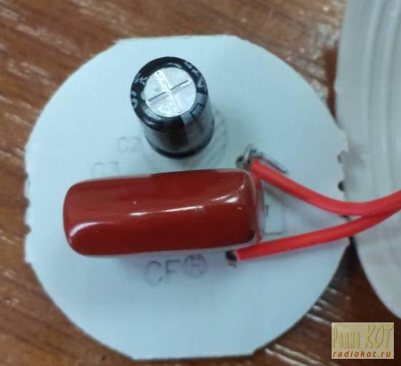

После сборки (ремонта-переделки-попытки вставить стабилизацию тока) бестрансформаторного конденсаторного блока питания светодиодного светильника в очередной раз офигел от низкого КПД.
Рис. 4
Результаты измерений: светодиоды 6 шт. 5630 Natural White 3,2-3,4В / 150мА(макс). Перемножением получаем 0,5Вт на светодиод или 3Вт вся лампа (что соответствует надписи на колбе). Схема настроена на 100мА, т.е. 2Вт (или 6*3,3*0,1=1,98Вт) - это закачивается в светодиоды. А потребляет от сети 120мА, что при 220В дает 220*0,12=26,4Вт !!! Т.е. КПД = 7-8%.

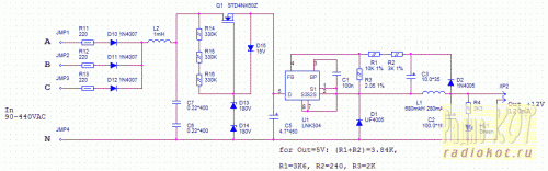

Разработка и изготовление "Блока питания для одно- и трехфазной сети с широким диапазоном входных напряжений на LNK304" показала его высокую эффективность по сравнению с конденсаторным. Блок уже пару лет трудится на даче в трехфазной розетке, выдерживая соседские сварки, скачки и проседания. Напомню, что схема блока такая:
Рис. 5
КПД вместе с потребляемым от сети током впечатляет, даже с учетом возможной погрешности измерения тестером DT-5808:

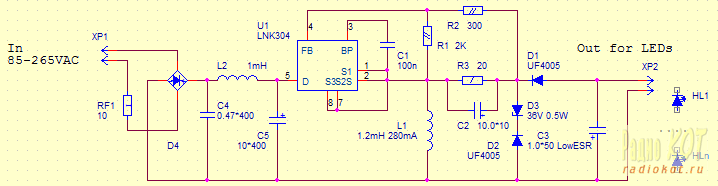

Получилась вот такая схема:
Рис. 8
Мощность резистора R3 при таких номиналах приближается к 0,25 Вт, а именно - 0,1А*0,1А*20Ом=0,2Вт. Поэтому при изменении тока через светодиоды - пересчитать по известной формуле и, при необходимости, поставить несколько параллельно.
Напряжение стабилитрона D3 нужно выбрать немного больше, чем рабочее напряжение на цепочке светодиодов HL1...HLn.

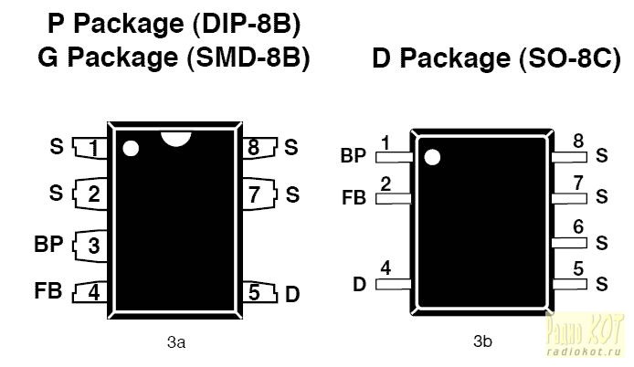

Сразу хочу предупредить, что микросхема выпускается в 3-х типах корпусов DIP-8B, SMD-8B и SO-8C, которые отличаются расположение выводов. "Блок питания..." я делал на мс в корпусе SMD-8B, а сейчас пришли микросхемы в корпусе SO-8C.

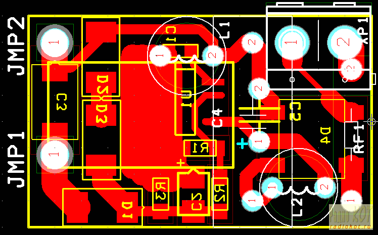

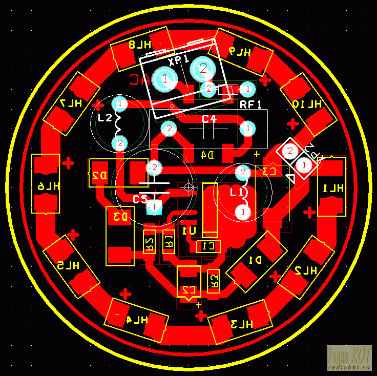

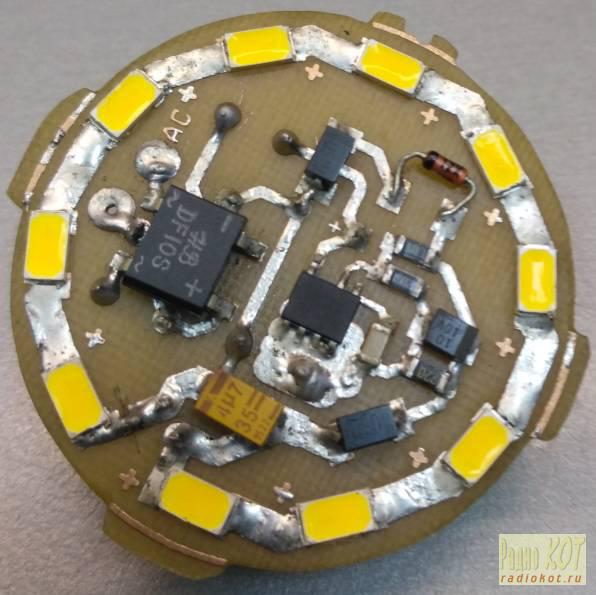

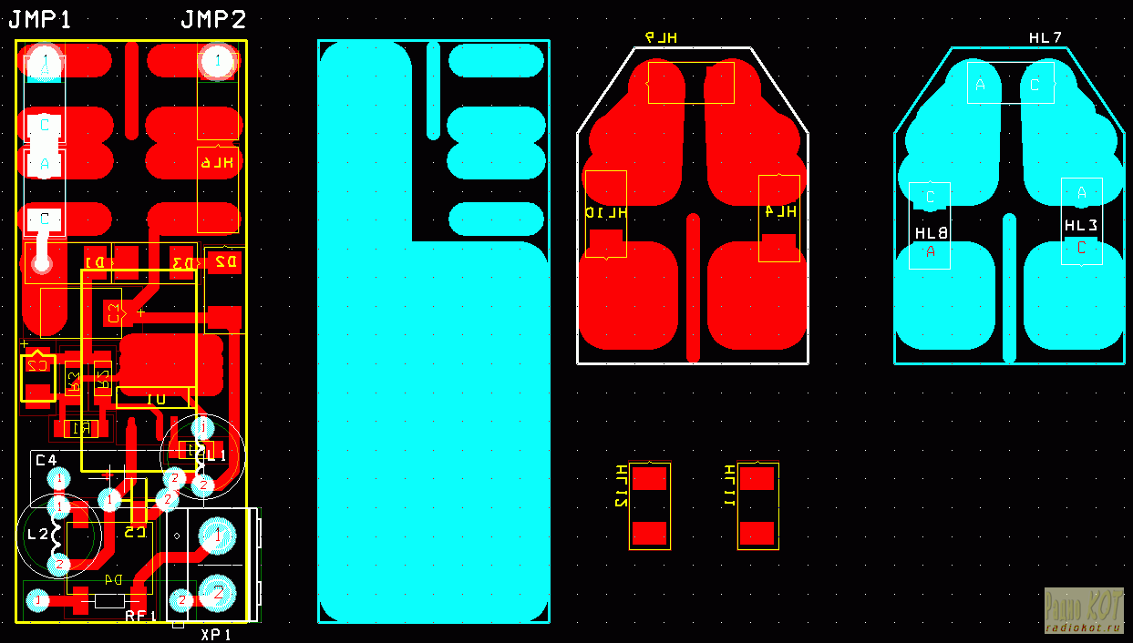

Плата нарисована под корпус от энергосберегайки диаметром 45мм. Полигон возле S-выводов микросхемы сделать побольше для охлаждения.
Разъем XP2 - технологический (для измерений и экспериментов), он не нужен. Стабилитрона в smd исполнении не было, впаял обычный.
Кстати, на этой плате "+" светодиодов ошибочно вытравлены возле катодов!!! На рисунке вверху - исправлено.
Результаты измерений (приведены в таблице) по входному току китайским мультиметром DT-5808 и нашим В7-46/1 сильно отличаются, поэтому по рекомендациям из какого-то форума вся схема запитана через диодный мост и конденсатор 68мкФ*400В постоянным напряжением (током).
Напряжение, В Ток, мА Мощность, Вт КПД, %
На светодиодах:
32.5 (DC) 76,3 2,7
Потребление:
225 (В7-46/1, AC) 23 5,17 52
225 (DT-5808, AC) 12 2,7 100
301 (В7-46/1, DC) 10,8 3,25 83
299 (DT-5808, DC) 10,9 3,26 83
Наиболее достоверными представляются последние два результата, практические одинаковые для обоих приборов. И КПД 83% при этом соответствует заявленому в даташите на микросхему.
Вызывает опасения нагрев светодиодов и соответственно всей платы в целом. Очень желательна установка на радиатор (в смысле в другом конструктиве). Сколько проработает - посмотрим.
Светодиодов можно брать и больше, соединив их последовательно (или параллельно, как на примере Рис.7). Я для экспериментов брал 10 шт. из-за отсутствия подходящего радиатора в габарите компактного светильника. Если делать линейный светильник, то можно количество увеличить - судя по рис.1 до 160 шт (напряжение 554В).

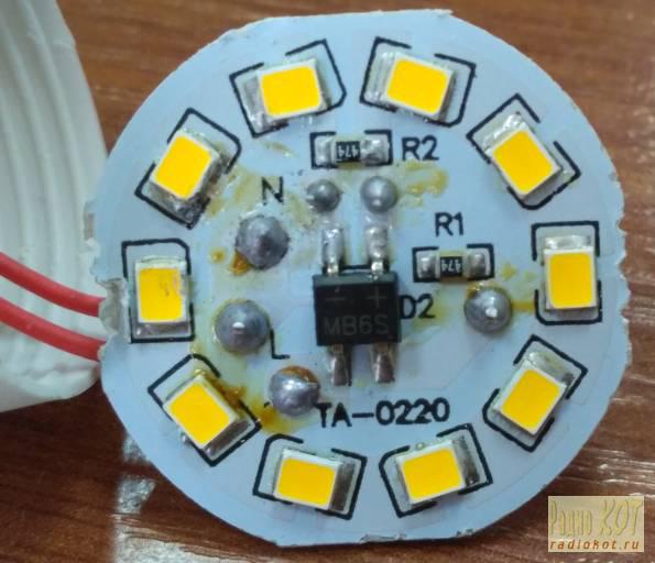

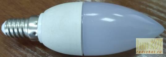

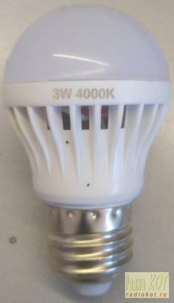

Этап 2. Теперь переделаем вот такую лампу (покупалась на Ali за $1.5 давно, из информации осталось только WarmWhite 5W Non Dimmable).
На плате маркировка ТА-0220, схема минималистична до безобразия, нумерация соответствует плате. Обратите внимание, что при обрыве (перегорании) светодиода напряжение во вторичной цепи подскочит до 300В, что приведет к взрыву конденсатора C2 и повреждению резисторов, поскольку 0805 расчитаны на 150В.
Измерения токов и напряжений показали следующее (измерения на постоянном токе по первичке не проводились, т.к. не будет работать конденсаторный блок питания), результаты двух тестеров практически совпадают:

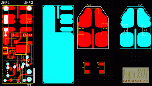

Переделаем ее по вышеприведеной схеме на LNK306, установив ток 57мА резистором R3=33Ом (такой был). Плата сделана двусторонней "под свечу". Сплошная заливка на чистой стороне платы - для экономии хлорного железа при травлении.
 Светодиоды запаиваются симметрично по разным сторонам платы, чтобы светили в разные стороны. Плата является радиатором, поэтому в такой конструктив много светодиодов не поставишь.

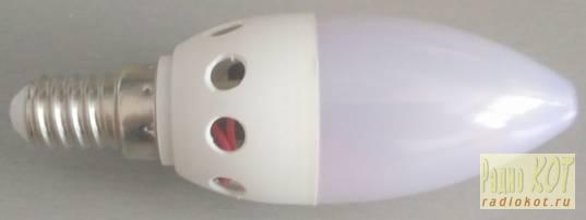

В самом корпусе традиционно просверлены 8 отверстий для охлаждения (облегчения теплового режима конструкции), а заодно срезан и кончик "свечи" для сквозного вертикального потока воздуха.
Результаты измерений прибором В7-46/1 (через минуту после включения, при прогреве естественно немного плывут). Потребление измерено на постоянном токе (после дополнительного моста и конденсатора):
На светодиодах: 30,4 (DC) 49,7 1,51
Потребление: 304 (DC) 7 2,15 70
Исходная лампа - 226 (AC) 47 10,62 11,8
Результат - увеличение КПД с 11 до 70% и снижение потребляемой мощности с 11 до 2,2Вт - существенная разница! Теперь это можно называть энергосберегайкой.

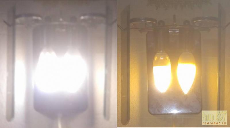

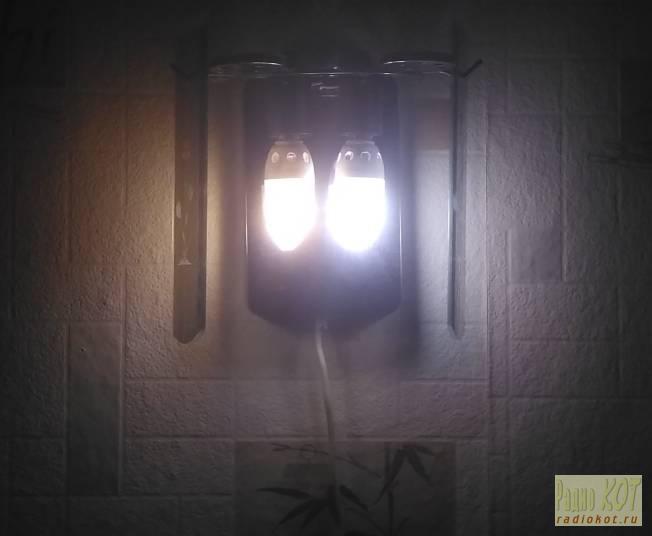

По свечению заметной разницы нет (переделанная лампа - слева, с отверстиями), отличия только в потребляемой мощности.
Вторая такая же лампа переделана с заменой светодиодов на 5630 и установкой резистором R3=22ом тока 86мА (чуть больше половины от максимального). Максимальная мощность (по светодиодам) - 10*0,5=5Вт.

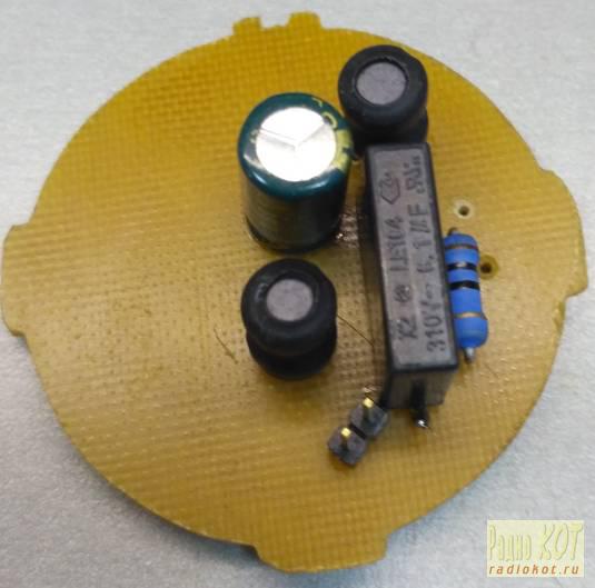

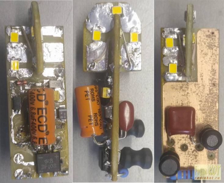

Этап 3. С чего все начиналось... Третья лампа переделана из такой, вот ее мне носили три раза.

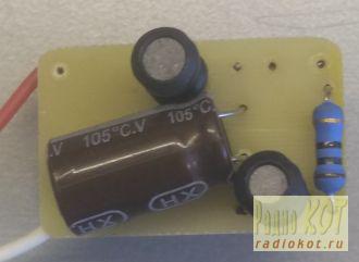

Почти как у платы ТА-0220: Конденсаторный блок, состоящий из диодного моста, емкости на 1,5мкФ, резистора и фильтрующего электролита на 400В! Судя по всему, при неудачном стечении обстоятельств (когда гасящий конденсатор еще не разрядился, а напряжение подали снова, напряжение на светодиодах может подскочить до двойного напряжения в сети. Короче, когда мне ее принесли третий раз с выгоранием всех(!) светодиодов одновременно, переделал и ее. Светодиоды на родной плате, драйвер отдельно.
Замеры не проводил, поскольку принципиальных отличий от предыдущих вариантов нет.

  1. Блок питания для одно- и трехфазной сети с широким диапазоном входных напряжений на LNK304
