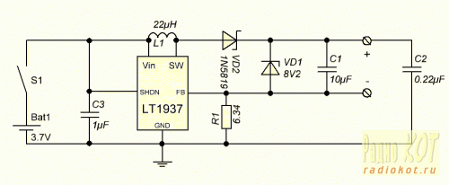

Простая схема питания мультиметра  от одного li-ion либо li-pol аккумулятора на основе светодиодного драйвера lt1937. Диапазон питающих напряжений 2,6-5v. Схема включения типичная из даташита. За исключением того, что на выход преобразователя добавлен стабилитрон и керамический(фильтрующий) конденсатор. Стабилитрон граничивает выходное напряжение преобразователя на уровне 8,2-8,4v. Он необходим так как без нагрузки напряжение на выходе преобразователя может достигать 36v, что необратимо может вывести мультиметр из строя. Без полезной нагрузки(мультиметр) весь ток течет через стабилитрон. В  нашем случае это 15мА.
Выходной ток преобразователя задается резистором R1, в зависимости от величины номинала резистора может варьироваться от 5 до 20mA (смотреть даташит).
Потребление преобразователя от аккумулятора (приблизительно) при:
2,8v - 65mA
3.7v - 47mA
4.2v - 40mA
