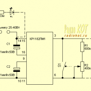

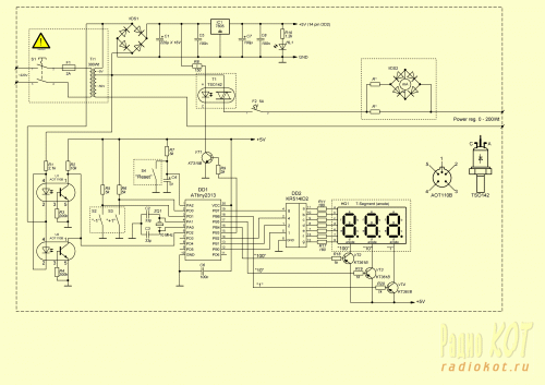

Публикую конструкцию регулятора мощности для нагревания нихромовой проволоки диаметром 0,4 - 0,5 мм и длиной около 1 м.
Это устройство поможет согнуть листовые пластики посредством прогрева линии сгиба нихромовой проволокой.

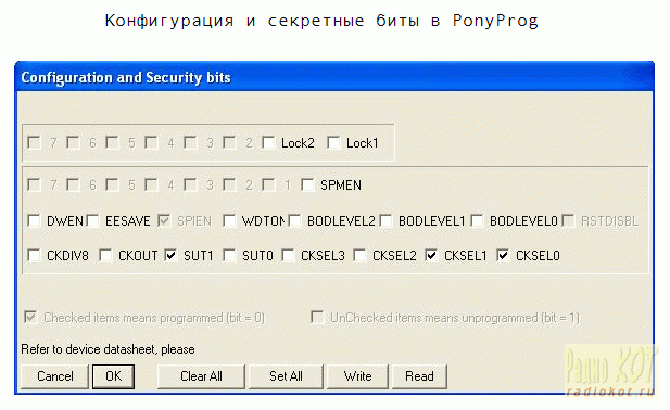

Представлены 2 версии прошивки ШИМ регулятора. Какая более удобна — выбирать вам. Создатель прошивок - Чепур А.Н. Выражаю ему благодарность за помощь при создании этого проекта. Прошивки написаны для микроконтроллера AVR 90S2313, но с тем же успехом работают и в Attiny2313. Я использовал программатор PonyProg и таблицу фузов.
  При изменении параметров трансформатора (выходное напряжение и мощность) можно применить нихромовую проволоку других типоразмеров.
Помните! Необходимо соблюдать технику электробезопасности при работе с этим устройством. Завышение напряжения на вторичной обмотке трансформатора, а также исключение из схемы трансформатора, может привести к поражению человека электрическим током! Будьте внимательны и осторожны при создании, а тем более при изменении, конструкции устройства.
