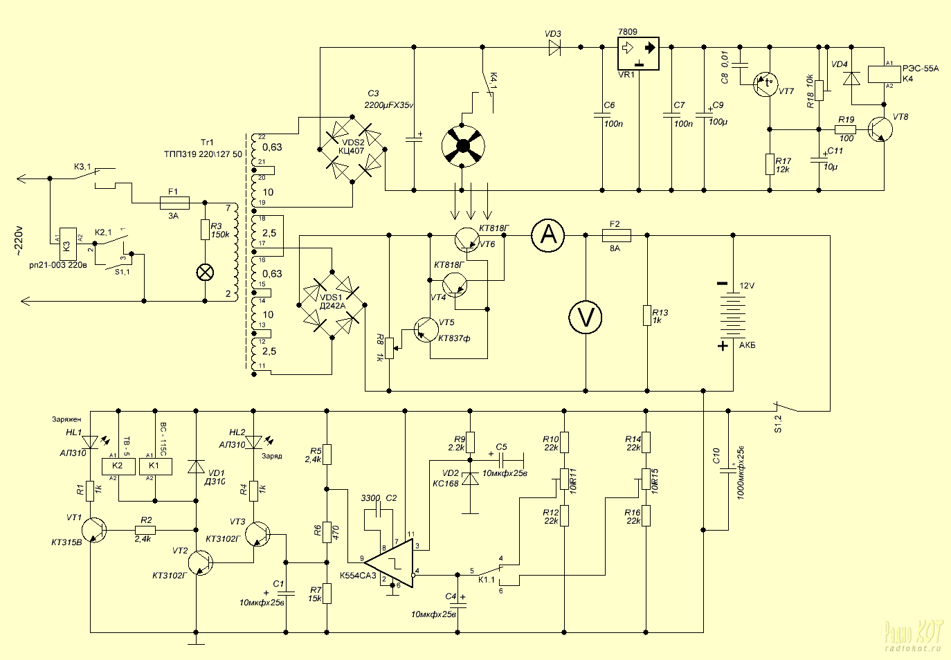

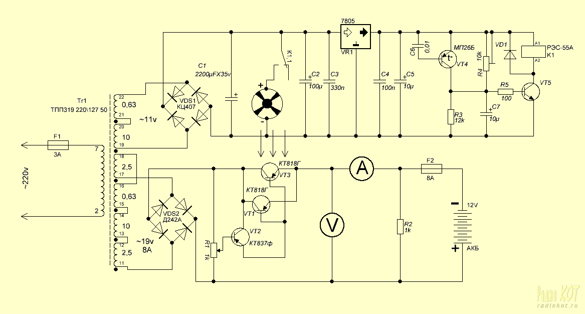

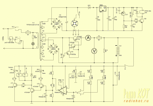

Автор: Анатоль68, toha010468@mail.ru Хочу представить схему универсального зарядного устройства. Схема по сути не сложна но достаточно надёжна. С помощью этого устройства можно заряжать любые аккумуляторы в диапазоне 1,5 - 15в и 0,1 - 6А.

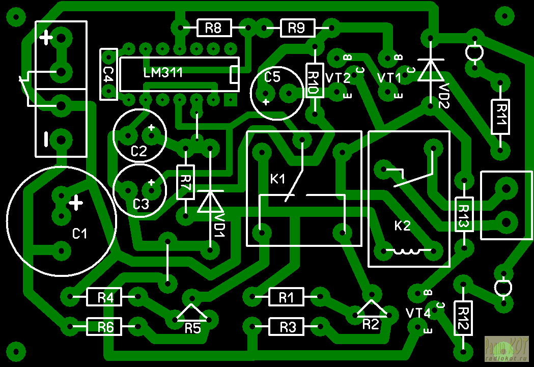

Автоматическое отключение устройства от сети по окончании заряда работает только АКБ 12в. Для других аккумуляторов используется только визуальный контроль по приборам. В силовой части устройства использованно параллельное включение транзисторов для увелечения их нагрузочной способности. Контроллер кулера применён из-за соображений уменьшения габаритов и универсальности устройства. Если допустим устройство будет часто применятся для зарядки малыми токами, то зачем зря вращаться вентилятору.? Кулер использован от ранних моделей процессоров компьюторов, на котором закреплены все три транзистора. При испытаниях на максимальном токе радиатор кулера нагревался не более 50-ти градусов. Автомат отключения устройства от сети: выполнен на компараторе LM311 (наш аналог К554СА3), который управляется двумя делителями, настраиваются один на окончание зарядки АКБ, другой на начало, соответствующими подстроечными резисторами. Таким образом Устройство можно использовать для хранения автомобильных АКБ и других 12-тиволтовых аккумуляторов. Напряжение окончания заряда выбрано 16.2в, начала заряда 11.5в, установлено опытным путём благодаря многим экспериментам. Идея данного автомата была подсмотренна в ж."Радиолюбитель". Работа Контроллера вентилятора кулера:

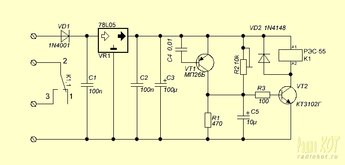

основана на свойстве транзистора (обязательно германиего) изменять свои свойства под действием температуры. Температура включения вентилятора устанавливается подстроечным резистором. Транзистор (МП26Б желательно) закрепляется на радиаторе силовых транзисторов через термопрокладку. Диоды Д242А устанавливаются на общий радиатор из расчёта 100см2 на каждый диод. Общая схема устройства:

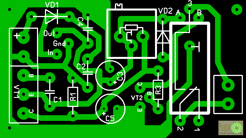

Собирается на двух печатных платах, на которых размещаются детали контроллера вентилятора кулера и автомата окончания заряда, остальные детали монтируются путём навесного монтажа. Переключатель S1 переводит устройство в автоматический, либо ручной режимы.
