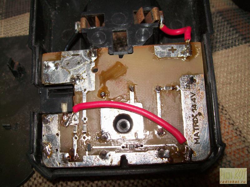

Так поляцкий продухт и валялся несколько лет. А недавно мне приволокли в ремонт другой шурик, на 14,4 В, марки "MATRIX". Один из шедших в комплекте аккумуляторов сдох, причём бОльшую часть банок тупо закоротило. В результате зарядное издало пшик и прогорело так, что аж корпус деформировался, и блок питания скис. Как всегда, термопредохранитель. Второй аккумулятор оказался вполне живым.
Естественно, просто восстановить "родной" зарядник - не вариант, если возможны такие дефекты. Нужна как минимум защита от перегрузки. Серьёзный зарядник с анализатором городить было влом, кроме того, в умных книжках говорилось, что самым простым в исполнении для NiCd является "капельный" режим заряда - током 0,1С, где С - численный эквивалент ёмкости батареи в ампер-часах. При этом не случается перезаряда и ток заряда по окончании процесса просто компенсирует саморазряд, который у банок от дядюшки Ляо достаточно высок. Таким образом, зарядник просто должен представлять собой стабилизатор тока. Он же не даст спалить блок питания в случае повторения истории с дохлой батареей.
"Родные" же зарядники, как оказалось, не блещут не только сложностью, но и качеством работы. Токозадающий резистор в них очень часто прогорает до дыр в плате, ток задаётся наобум Лазаря, ни тебе защиты, ни стабилизации! Посему от оригинальных китайских плат было решено избавиться и вставить вместо них более пристойный зарядник.

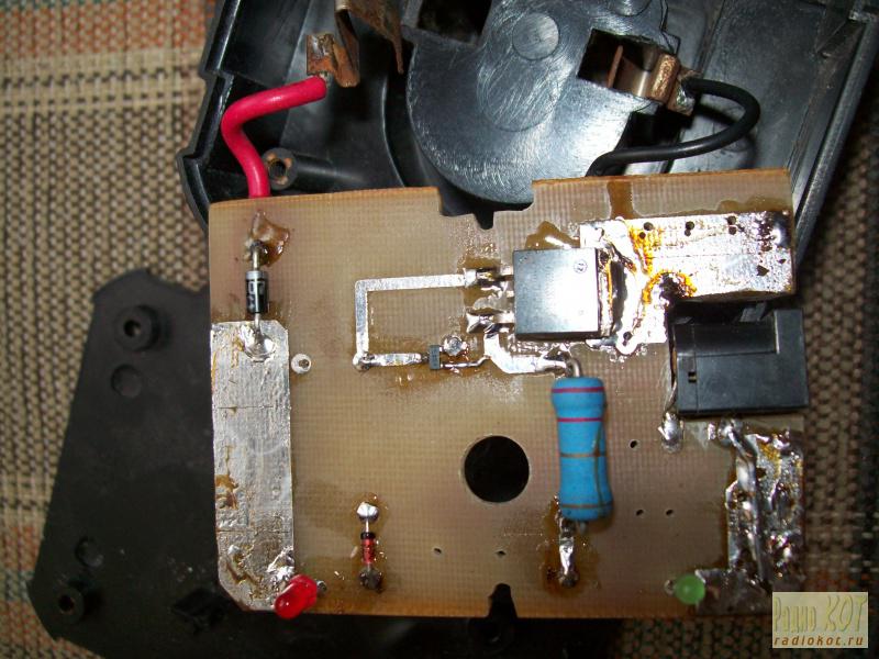

Изваять оный девайс было решено, как всегда, из подручных средств, а именно старого компьютерного железа. В качестве регулирующего элемента был выбран мощный MOSFET с материнской платы. Типовая схема стабилизатора тока на полевом транзисторе была дополнена индикацией питания и процесса заряда. Получилось вот что:
Собственно стабилизатор тока выполнен на элементах VT2, VT3 и токоизмерительном резисторе R5. Стабилитрон VD2 защищает MOSFET от превышения напряжения сток - затвор. На VT1 выполнен индикатор окончания заряда, гасящий красный светодиод HL2, когда напряжение на истоке VT3 упадёт ниже порога открывания минус падение напряжения на R4. А это, в свою очередь, происходит при увеличении напряжения на батарее свыше 15 В. Второй светодиод горит всё время, индицируя наличие питания на заряднике. Диод VD1 предохраняет батарею от разряда через схему при отключении БП.
В качестве VT1, VT2 были взяты самые распространённые в компьютерном барахле MMBT3904 (корпус SOT-23 с маркировкой 1Ам, t04, р04 или ещё несколько вариантов). VT3 - APM2025, шотя походу сойдёт любой n-MOSFET, применяемый в стабилизаторах питания материнских плат. Резисторы типоразмера 1206 взяты со старых серверных плат, хотя можно применить и меньшие. Просто под 1206 легче изготовить плату. Оттуда же был сдут и конденсатор того же типоразмера. Единственный выводной резистор - R5, который я установил мощностью 3 Вт. Хотя при желании его можно изваять из нескольких включенных параллельно 1210 от винчестеров, они такой ток выдержат.

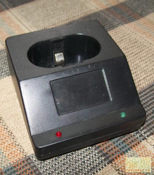

Плата, как всегда, была разведена в Sprint Layout 6 и выполнена методом ЛУТ. Совмещение сторон выполнялось булавками через отверстия по краям платы. Переходы между слоями выполнены обрезками выводов, запаянными с двух сторон. Красный провод на фото - ошибка, которая в выложенном варианте платы уже исправлена. :) Разводка выполнялась точно под корпус. Разъём блока питания прикошачен непосредственно к плате. Подгонять эту конструкцию под направляющие в корпусе пришлось дремелем с фрезой, хотя можно и резаком, правда, не так аккуратно.
Заработал зарядник сразу и на ура, что говорит об отсутствии ошибок в монтаже. Рабочую батарею зарядил примерно за три часа, дохлая же не вызвала серьёзного перегрева элементов в течение 20 минут, после чего АКБ была перепакована.

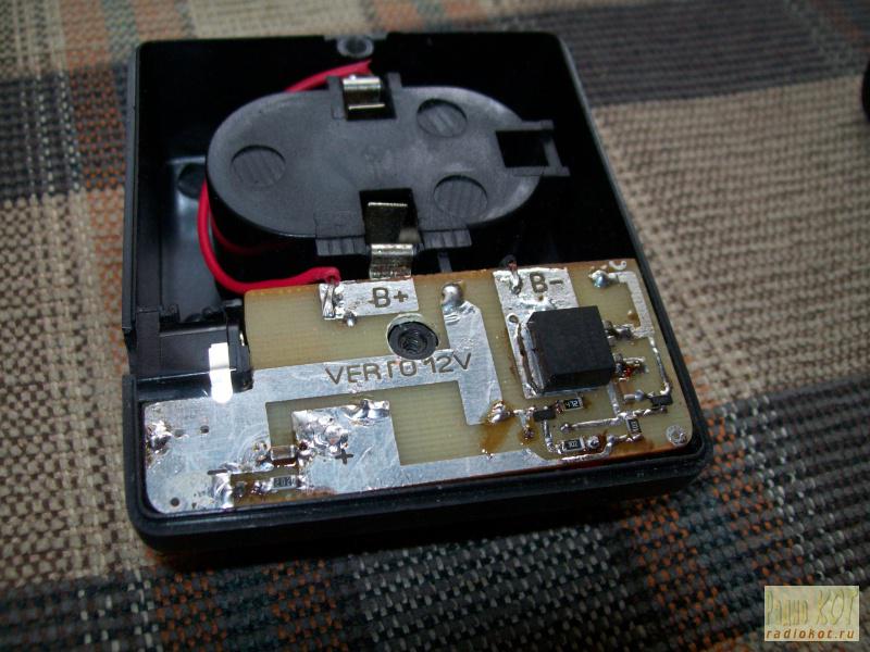

Следующим номером я решил сделать аналогичный девайс и под свой 12В шуруповёрт. Ведь ёмкость их аккумуляторов одинакова, значит, и ток заряда такой же. Вдруг когда дойдут руки купить солидные банки для перепаковки его батареи! Вот вариант его платы:
Как оказалось, перепакованные бошевские банки этой штуковиной заряжаются отнюдь не так уж плохо! Заряда батарей хватало примерно на час непрерывной работы, что для такой дешёвки очень даже пристойно. Вся технология изготовления была такой же, как и в клиентском шуруповёрте. Только стабилитрон я поставил советский двунаправленный - его давно надо было куда-нибудь деть :)
Разъём был посажен в корпус посредством того же подпиливания дремелем, после чего плата легла как родная.
