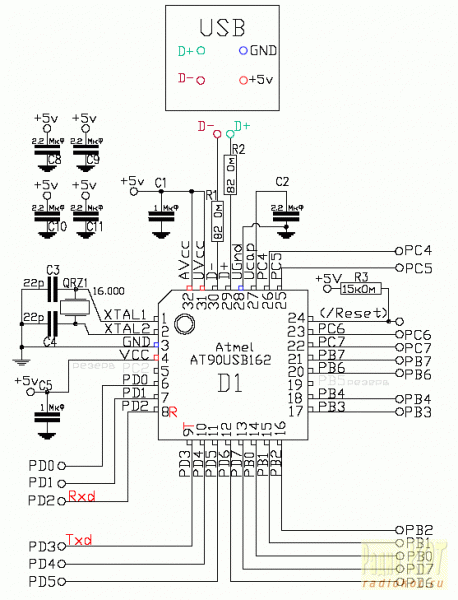

В устройстве применяется микроконтроллер Atmel AT90USB162.
Встроенный аппаратный USB порт.
Прошивка через USB без программатора.

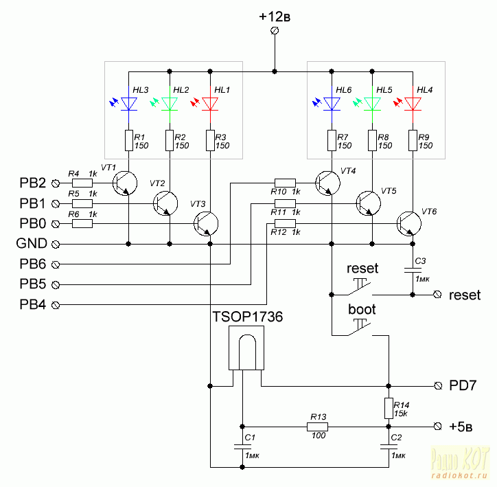

Также для сборки понадобятся: транзисторы BC547BC557, детали обвязки, RGB Светодиодная лента 1 метр.
Питание светодиодной ленты возможно как от внешнего БП 12 вольт, либо от системного блока ПК .
Принципиальная схема устройства:

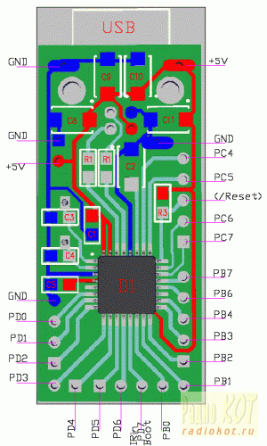

Внешний вид собранной платы.
Плата двух этажная: контроллер с обвязкой + силовая часть .
Преимущества компоновки платы : вы можете в дальнейшем заменить силовую часть на другую под новые потребности .
