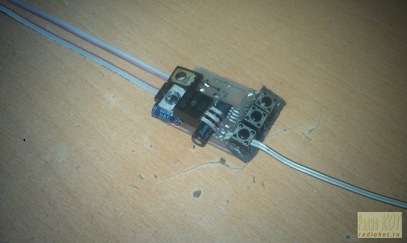

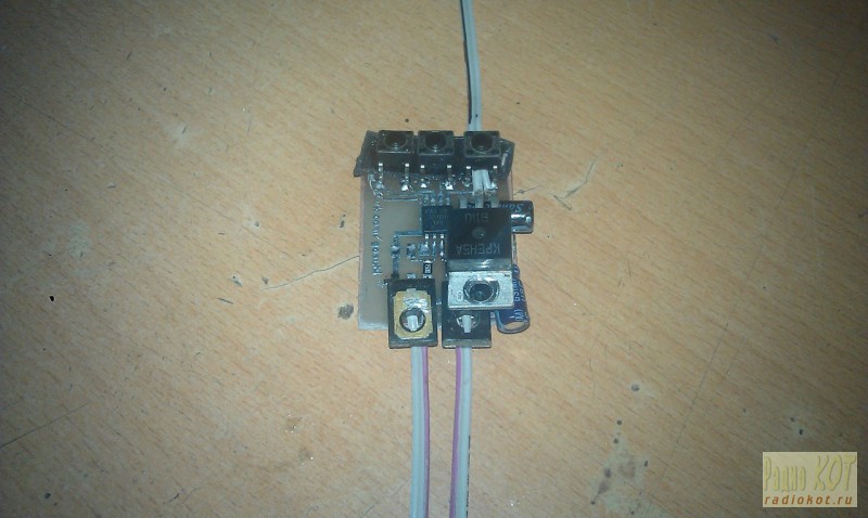

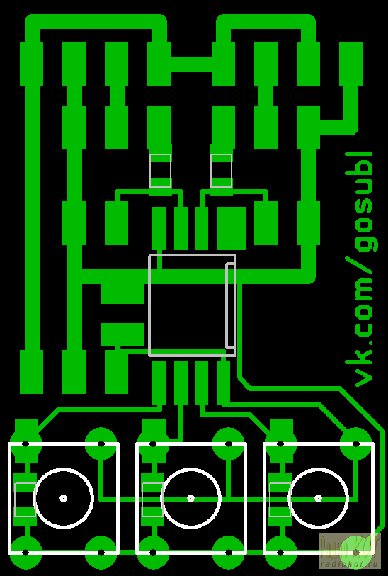

Пару фоток готового устройства и печатка.
Плату распаиваем так - сначала контроллер и планарные резисторы, потом резисторы и два конденсатора(если ставить стабилизатор питания типа КРЕН5А), кнопки и провода. В самом конце паяем транзисторы и КРЕНку.
