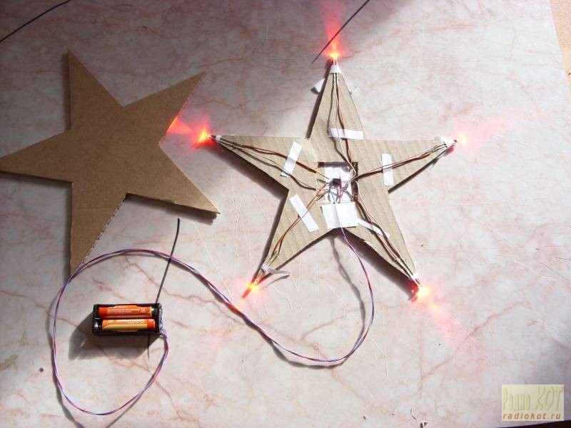

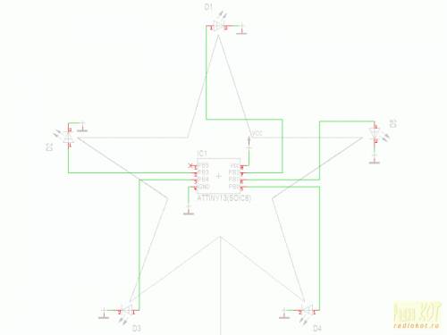

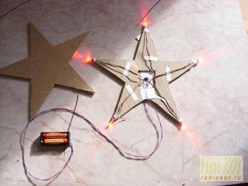

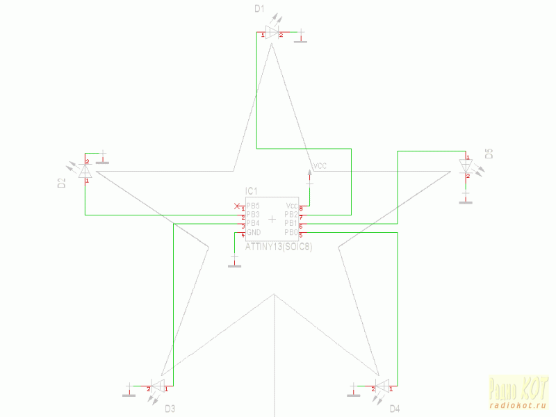

Автор: ATtiny13 Уважаемый кот поздравляю тебя с наступающим Новым Годом! Основа схемы не моя, взята из зарубежного сайта, немного переработана. Схема сделана на достаточно доступном и дешевом микроконтроллере ATtiny13a.
Необходимые элементы: 1) ATtiny13a - 1шт 2) Светодиод - 5шт 3) Резистор - 300 Ом (можно и не ставить) Фьюзы оставить заводские. Схему можно скрутить на чем угодно, например, на картонке . Прошу не ругать за то что проект не мой просто хотел чтобы все могли что-то быстро и не дорого сделать до Нового Года. Спасибо разработчику за конструкцию и pyzhman за помощь! З Наступающим! Видео работы девайса.
