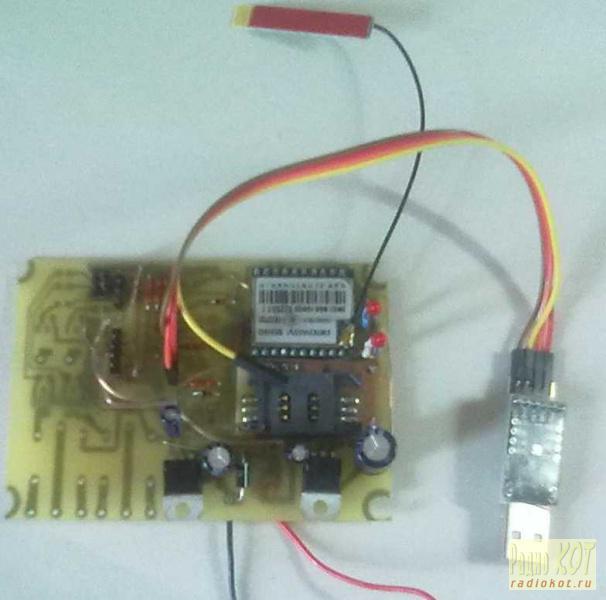

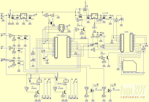

Предлагаю вашему искушенному вниманию некое устройство, которое, как следует из названия, оповещает по сотовой связи владельца автомобиля о срабатывании сигнализации. Типа того GSM-пейджер. Казалось бы, что там можно выдумать? Подключил старый сотовый телефон через простейшую схему согласования и вот тебе пейджер. Но раз речь идет вашем любимом автомобиле, который стоит непонятно где, то обычно простой звонилки недостаточно. Хочется чтобы кроме тревожного звонка еще и приходила СМСка с разъяснением что же конкретно случилось. Опять же хочется чтобы приходила СМСка если подсел аккумулятор. Не помешает если будет возможность запросить баланс. Опять же хорошо если будет возможность с помощью СМС настраивать устройство (телефон владельца, пароль доступа). А еще, раз пошла такая пьянка, пусть устройство еще и центральный замок умеет открывать и закрывать (подумаешь две релюшки). А где две релюшки, там и четыре. Мало ли, например включить автономный отопитель. Можно конечно и автозапуск двигателя сделать, но мне было не нужно, а кроме того не хотелось городить аналог древней телефонной станции с кучей реле. Нужно же как-то отключать или обмануть основную сигнализацию в этот момент. Например отключив от нее провод зажигания и провода к датчику удара. Это однозначно лишние реле и провода. Уж проще сделать целиком свою сигнализацию.

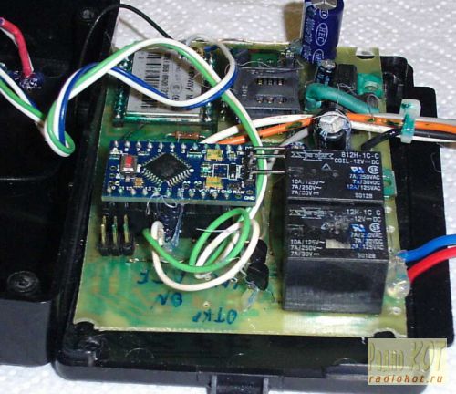

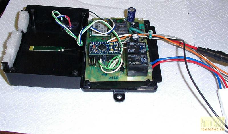

Ниже описано то, что у меня получилось после выполнения моих хотелок. Собственно многие читатели уже прокрутили страничку чтобы посмотреть фотки и схему. Возможно сделали для себя какие-то выводы по конструкции. Итак по порядку. Это не Ардуино, не смотря на то что используется плата Arduino mini pro. Программа написана на CodeVisionAVR. Платка Ардуино взята из за того, что у меня под рукой не было ничего подходящего с такими объемами памяти и габаритами. У ATmega8 мало памяти, ATmega32 была только в дип корпусе. 16й меги не было под рукой вообще. С другой стороны целый килобайт ОЗУ расхолаживает. Вместо того чтобы сразу в прерывании парсить сообщения модема, я как белый человек, сначала загружаю их в FIFO- буфер (размером аж на две СМС), потом разбираю их на строки, а уже потом расшифровываю. Короче шиканул. Конструктивно устройство собрано на односторонней плате. В архивах в конце статьи есть исходник платы на EAGLE и картинка в PNG формате (600dpi) для лазерного утюга. Картинка слегка подретуширована. Увеличены площадки и т.п. Мне обычно так удобнее. На плате имеется множество перемычек. Увы.

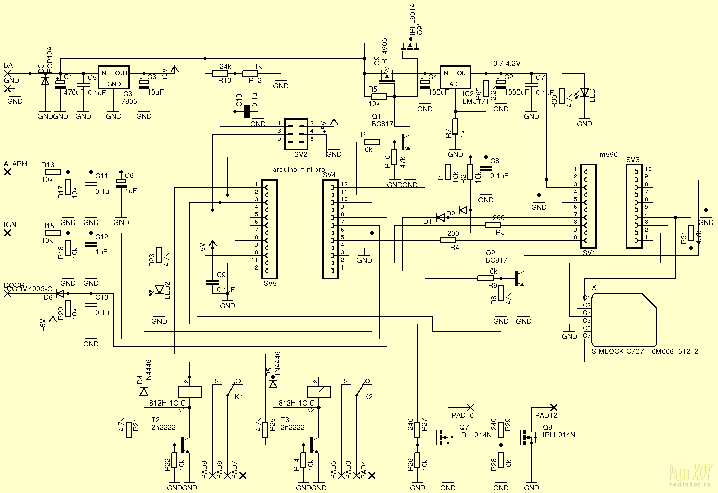

В качестве модема используется m590 без буковки «Е». Их сейчас БУшных китайцы продают в огромных количествах и недорого. Кстати m590e мне не нравятся, они планарные и продаются в жутком состоянии. Их грубо выпаивают и перегревают всё и вся. У m590 формфактор в виде платки со штырьками и при выпайке ему не так достается. В качестве стабилизаторов используются 7805 и LM317T (4,2 В для m590). Схема согласования уровней для m590 практически без изменений взята из даташита и кочует с одного сайта на другой. Я например пользовался материалами этой странички: http://radiolaba.ru/microcotrollers/gsm-modul-neoway-m590-opisanie-i-komandyi-upravleniya.html
Собственно во включении модема есть только одно кардинальное отличие. Это управление питанием. У меня модем обесточивается полностью с помощью ключей Q1 и Q9 (варинт Q9* в зависимости что окажется под рукой, транзистора на 1А достаточно). Сделано это для того, чтобы, во-первых, в случае зависания контроллера и последующего его сброса по WDR можно было сразу начинать процедуру его инициализации, а не судорожно пытаться определить состояние модема. А во-вторых, для того чтобы после включения питания модем был выключен до тех пор пока гарантированно питание не стабилизируется. Не забываем, что устройство работает в автомобиле, а там в бортовой сети бывает всякое.
Ничего дефицитного в модуле нет. Все детали можно найти в закромах наверное любого радиоломателя. В крайнем случае можно заменить подходящим и оно будет работать. Полевые транзисторы заменить биполярными, диоды побольше на диоды поменьше и т.п.
В процессе я выявил два недостатка конструкции. Все же нужно было слот СИМ-карты сделать на другой стороне платы, чтобы при смене СИМки не нужно было плату доставать из корпуса. А еще нужно было ключи реле подключить к другим выводам контроллера. Сейчас задействованы MOSI, MISO, SCK. Пока реле не припаяны это не имеет значения. Но если распаять реле и попытаться прошить контроллер чем-то медленным, например AVR910, то реле начинают отбивать неслабую чечетку. На прошивку это не влияет, но звучит страшно. И да, не помешает устройство снабдить LC фильтром по питанию. Я забыл его предусмотреть, а для автомобиля он очень желателен.

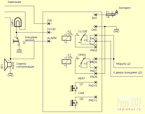

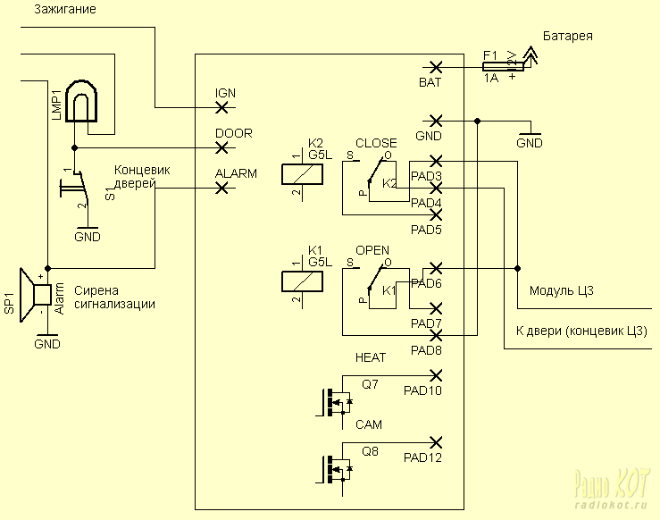

В машине модуль у меня подключен согласно данной схемы. Питание непосредственно от батареи автомобиля. Сигналы зажигание (IGN), сирена (ALARM), концевики дверей (DOOR) взяты с проводов идущих к сигнализации. Вход к концевикам двери рассчитан на то, что при открывании он будет замыкаться на массу. Если у вас в машине концевики какие-то другие, замыкаются на плюс, то вам придется либо делать инвертор, либо переделывать прошивку, а на плате переделывать по образу и подобию входа IGN. Провода к центральному замку подключены в разрыв провода от концевика замка в водительской двери. У меня однопроводная система (УАЗ Патриот). Вы можете реле устройства скоммутировать как-то иначе, помня о том, что одно реле срабатывает по приходу СМС с командой OPEN, другое реле по команде CLOSE. Еще на плате имеются два полевых транзистора которые предназначены для управления внешними реле. Их можно заменить на подходящие NPN, изменив номиналы резисторов в цепи базы. В моем случае IRLL014 могут коммутировать до 2А. Можно нагрузить весьма мощными реле. Соответственно это третий и четвертый выход. По умолчанию они управляются командами HEAT и CAM. Что касается подключения к сирене сигнализации, то устройство рассчитано на срабатывание при положительном уровне на этом входе. Условие срабатывания, положительный уровень должен держааться более 5 секунд. Вообще у некоторых сигнализаций есть специальный выход на пейджер. Можно было подключить модуль к этому выходу и убрать задержку, но это уже другая история.

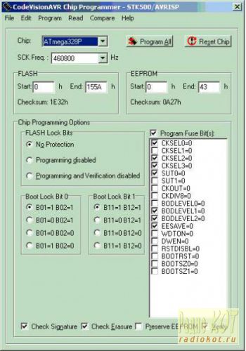

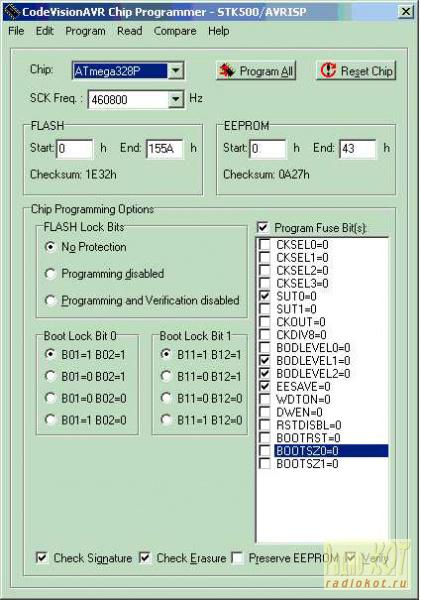

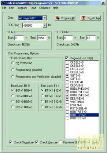

Теперь о программе и алгоритме работы. Программа была написана на CodeVisionAVR. Можно наверное было и на Ардуино, но я просто на нем никогда не писал программ. Изучать специфику и компилятор не хотелось. И вообще, я программированием занимаюсь не часто и не на СИ, поэтому прошу не судить строго. В конце приложен архив с исходником программы и откомпилированные бинарники для ATmega328 и ATmega168 для частот 8 и 16 МГц. Картинки с фюзами см. ниже. Заранее предупреждаю, что программу для ATmega168 я не проверял. В принципе работать должна, но там меньше буфера для СМС. С самого начала я выбрал буфер ФИФО из расчета на 2 СМС (на случай спама) и буфер чтения чуть больше одной СМС. Это должно было облегчить обработку текста. А вот у 168й пришлось все это подсократить больше чем вдвое. Защита от переполнения присутствует, все вроде должно работать, но в памяти еще есть стек. И этот момент в отсутствии подопытной меги я проверить не мог.
Фюзы для внешнего кварца на 8 и 16Мгц
Фюзы для использования внутреннего генератора 8МГц
На картинках фюзы показаны для случая с внешним кварцем на 16 и 8МГц, а так же с внутренним тактированием на 8МГц. Внутренне тактирование использовать не советую, все-же в машине температура может меняться очень в широких пределах а с ней и частота внутреннего генератора.

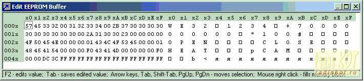

СМС начинается со звездочки «*», не найдя звездочку в начале СМС модуль ее просто игнорирует. Символы pasw соответствующий пароль. Пароль из четырех символов (латинские буквы или цифры). В системе имеется два пароля. Один зашит в первых ячейках EEPROM (с 0x00 по 0x04 включая концевой ноль) и его можно поменять только программатором. По умолчанию это WE32. Это можно назвать мастерпаролем. Второй пароль можно настроить с помощью соответствующей СМС. По умолчанию пароль 1234 (В EEPROM с 0x05 по 0x09 включая концевой ноль). Оба пароля для системы равноценны. СМС команда для смены второго пароля (пароля пользователя): *pasw#SETPASS:pass
Понятное дело, что pasw это старый пароль, pass это новый пароль. Система различает регистр пароля, но задать вы можете только пароль в верхнем регистре (заглавными буквами). Будьте внимательны. Даже если вы пытаетесь задать пароль типа qwer маленькими буквами, в памяти он станет уже QWER, то есть заглавными. И команды будут работать уже с таким паролем. Маленькие буквы можно задать только через программатор (ну вот такое неудобство).
Установить номер телефона для оповещения можно такой командой: *pasw#SETPHONE:+7999999999
По умолчанию в EEPROM зашит несуществующий номер +70000000000 (В EEPROM с 0x0A по 0x16 включая концевой ноль). Заданный вами номер будет использован для звонка в случае срабатывания сигнализации и последующей отправки СМС.

Для управления реле используются команды следующего вида: *pasw#RELEY, *pasw#RELEY:123 или *pasw#RELEY:12M. Где RELEY название соответствующего выхода. По умолчанию OPEN, CLOSE, HEAT и CAM. Эти названия прописаны в EEPROM в том порядке что я перечислил. Их можно заменить на свои подходящие с помощью программатора. Главное чтобы их длина не превышала 7 символов включая концевой ноль. OPEN и CLOSE я предполагал для управления центральным замком, HEAT для включения автономки, CAM для включения видеорегистратора. После двоеточия указывается время включения соответствующего реле в секундах (до 999) или минутах (до 99М). Если не указано, то по умолчанию из EEPROM. У меня настроена 1 секунда для OPEN и CLOSE , и 240 (4 минуты) для HEAT и CAM. Можно задать в EEPROM от 1 до 255 секунд
Написание команд для управления конкретным реле и время срабатывания по умолчанию записано в EEPROM по следующим адресам. Название команды не более 6 символов плюс концевой ноль. Для реле K1 ячейки 0x20-0x26. Там сейчас записано «OPEN». Время срабатывания в ячейке 0x27. Там сейчас записано значение 0x01. Для реле K2 ячейки 0x28-0x2E. Там сейчас записано «CLOSE». Время срабатывания в ячейке 0x2F. Там сейчас записано значение 0x01. Для транзистора Q7 ячейки 0x30-0x36. Там сейчас записано «HEAT». Время срабатывания в ячейке 0x27. Там сейчас записано значение 0xF0. Для транзистора Q8 ячейки 0x38-0x3E. Там сейчас записано «CAM». Время срабатывания в ячейке 0x3F. Там сейчас записано значение 0xF0.

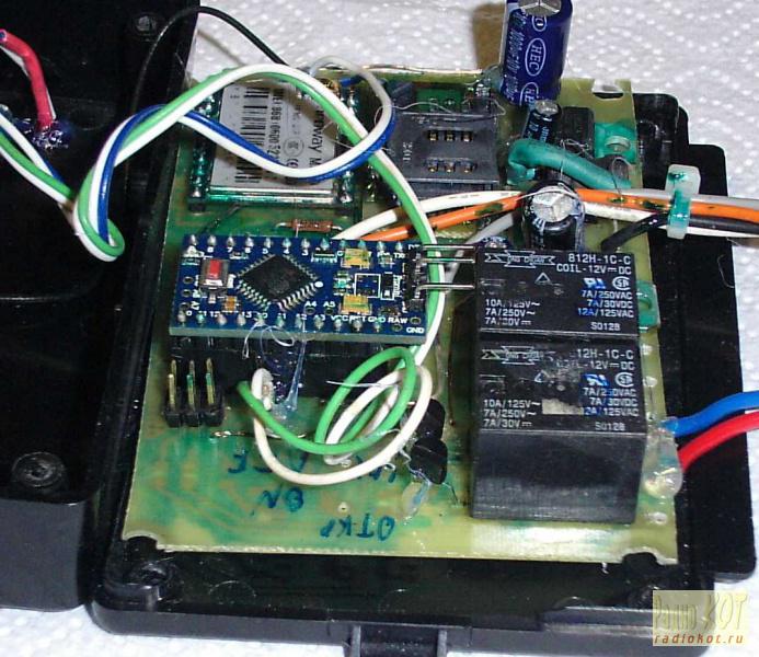

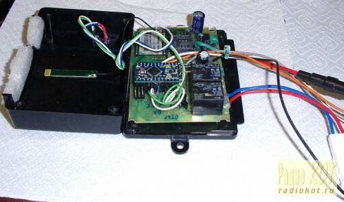

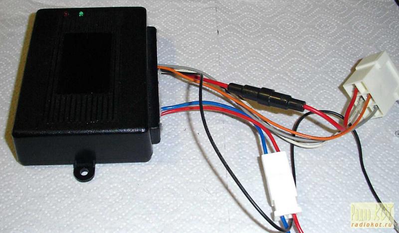

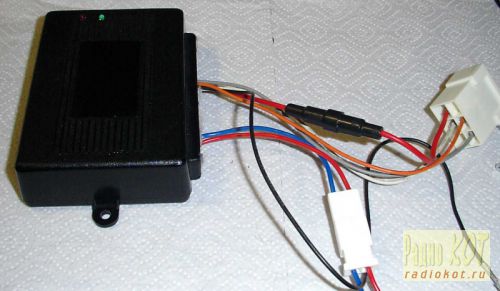

Ну и, собственно, то, что получилось в итоге.
 П.С. Про светодиоды я забыл. LED1 - индикация состояния модема. Можно не паять. Мигает с частотой 1 Гц только когда модем включен. После переключения в состояние сна он гаснет. Далее когда модем из состояния сна принимает СМС или отправляет их этот светодиод все равно не горит. LED2 - индикация состояния устройства. Горит когда устройство находится в активном состоянии, т.е. при приеме и передаче СМС и при активации любым способом (срабатываение сигнализации, прием звонка, прием смс).  Мигает во время поиска сети с частотой 1Гц. В случае проблем с модемом или СИМ-картой мигает с частотой примерно 5 Гц.
