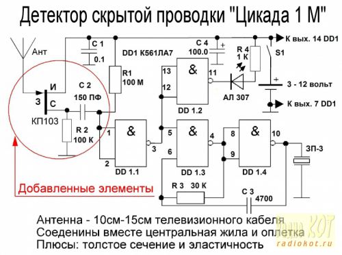

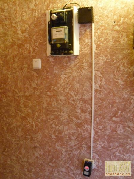

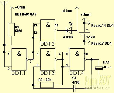

Автор: Эдo Добрый день, уважаемые любители электроники! Хотелось бы поделиться с вами одним из моих изделий. Недавно захотелось поставить в квартиру реле напряжения для защиты аппаратуры от пере и недонапряжения. Ибо, вытянуть счастливый билет в качестве 380в не хотелось бы. Вначале у меня просто в розетке стоял варистор, но позже я решил поставить РН. Тем более, что схема реле у меня была от некогда пришедшего в негодность переходника со всроенным реле напряжения. Итак, схема была вставлена в подходящий корпус от бывшего адаптера. Выведены нужные провода. Но, 3 кВт на квартиру мне показалось мало, поэтому был сделан контактор из 3-х давно валявшихся дома реле РПУ-0-УХЛ4 на 220в. Все коммутирующие контакты были соеденины параллельно, что обеспечило гораздо больший ток коммутации, чем в родном реле. Припаял конденсатор 2200 пф на 5 кв. от возможной дуги. Настало время сверления стен, но меня всегда при этой процедуре волнует вопрос, а не встретимся ли мы с проводкой в стене, тем более возле электросчетчика? Итак, было принято решение собрать детектор скрытой проводки. После просмотра схем на просторах интернета была выбрана эта, да и эти детали давненько лежат у всякого любителя электроники:

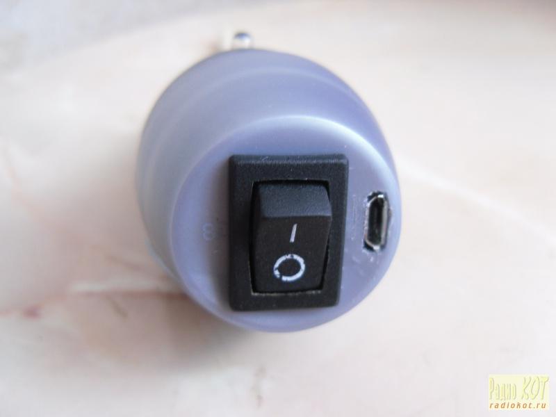

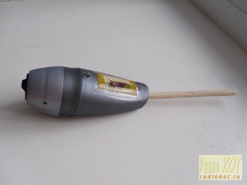

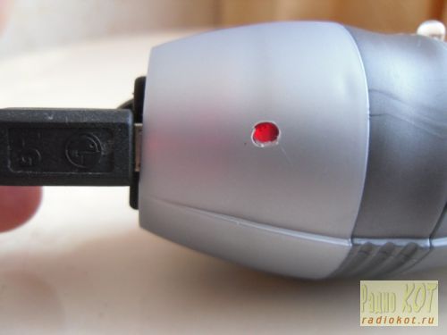

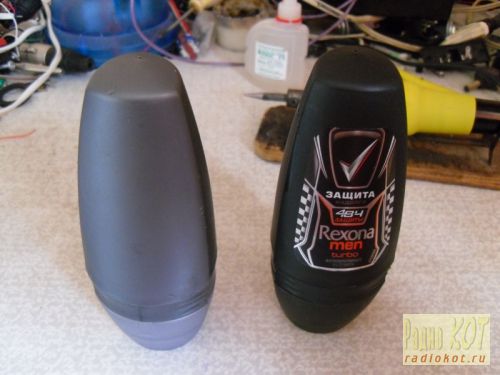

Так же, решил добавить немного креатива, и вставить прибор в пустой флакон от шарикового антиперсперанта.

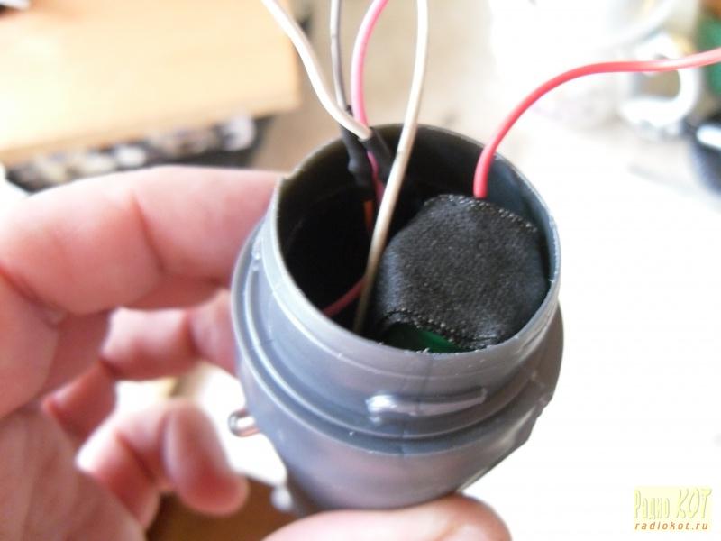

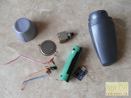

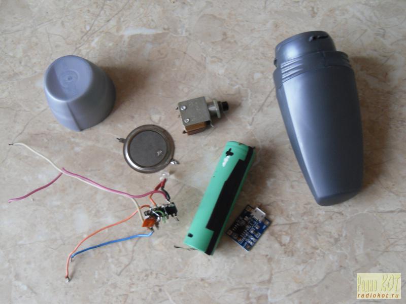

В связи с простотой схемы, печатную плату решил не делать, а все монтировал на спинке и брюшке микросхемы. Так же, решил туда вставить Li-Ion аккумулятор от старой батареи нетбука и контроллер заряда с Али Экспресса.

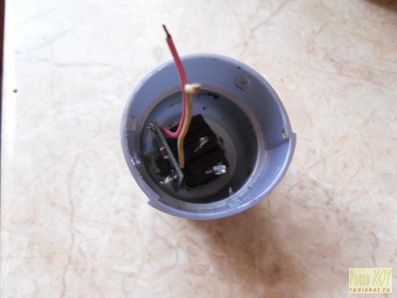

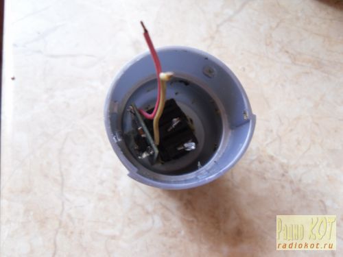

Пошел процесс сборки и утрамбовки всего содержимого в корпус.
Антенну решил сделать не из медной проволоки, а из телевизионного коаксиального кабеля. Понравилось то, что он жесткий, но эластичный. Забегая вперед скажу, что работа данной схемы меня абсолютно не устроила. Эксперементировал с антеннами разной длины, из разного материала. Результат не удовлетворял. Проводка в стенах упорно не находилась. А без резистора 50 мОм схема вообще сходила с ума. И тогда я решил попробовать перед 1-2 входом микросхемы добавить полевой транзистор. Принцип такой же, как у “Дятла” Е121. Тоже полевик, потом логика. Только нет переключателей чувствительности детектора. И после этого результатом я остался очень доволен. Прибор получился чувствительным, и довольно точным для подобной самоделки. Плюс, с питанием от аккумулятора. Заряжается от обычной телефонной зарядки. Вот моя доработанная схема:
Думаю, 3-5 см в стене он видит. Конечно, еще зависит от интенсивности тока в проводнике. Так же, от материала стен и т.д. Кроме того, все электрики говорят, что к любому подобному прибору надо приноровиться. Во всяком случае, при тестах я ни какие утюги в розетки не включал. Почти все прозванивается и так. Пишу статью, ибо такой прибор – это весьма удобная, полезная и простая в сборке конструкция, которая необходима любому домашнему умельцу. Пару слов о деталях: Резистор R1 я поставил 100мОм. На радио рынке такого номинала не было, поэтому пришлось сделать небольшой баянчик из резисторов. Меньше ставить не рекомендую – уменьшится чувствительность. Вот, что получилось в итоге: Во время тестирования с творческим подходом вмешалась жена, и предложила назвать прибор “Цикада - 1”. Возражений не было. Лишь добавил в конце литеру “М”, в связи с внесенными в схему изменениями. И общий вид защиты от скачков напряжения:
В будущем я планирую реле напряжение перенести ближе к контактору, возле счетчика. Розетка в коридоре бывает нужна. Так же, при помощи прибора сразу обнаружились несколько неправильно включенных электроприборов с перевернутыми фазой и нулем. Наводка ловилась за пол метра. Все было устранено. Хватит лишних излучений.
