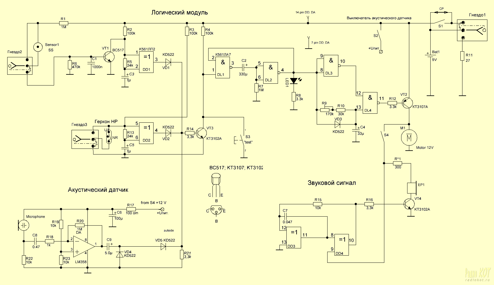

Автор: Флинтик, sandr64@gmail.com Уважаемые коты всех мастей и рангов! Позвольте поделиться своей шерстью, поскольку жизь наша котячая небесконечна, более того - скоротечна, нужно успеть как-то наследить ... Вашему вниманию предлагается проект, каких не так уж много, на сколько я понял, избороздивши коготочками бескрайние просторы инета. Это небольшой девайсик, размером с молодую крысу, превращающий Ваш старенький мобильный телефон-звонилку в сторожевого пса (лучше бы всех псов в мобилки переделали!). И потому назвал я его Мобси, потому как он мобильный и системный, а 007 это я так, условно;). Задумка многолетняя, давным давно я начинал с того, что препарировал мобильный телефон, сдирал шкуру с клавиатуры и припаивал пару проводков к одной из кнопок. После чего, данная пара проводов припаивалась к контактному импровизированному сейсмодатчику и, девайс того времени готов! Оставалось запрограмировать телефон на быстрый набор в одно касание на данную кнопку и при сотрясении датчика в эфир шёл вызов на указанный номер. Главным недостатаком той конструкции было то, что телефон нужно было курочать. Нам котам, к этому не привыкать - технику ломать! Однако птичку, затем, было жалко! Поэтому, через некоторое время, я созрел на устройство, в которое можно было бы просто вставлять мобильник, без всяких его переделок. Саму схему я обогатил рядом дополнительных датчиков это: геркон, акустическое реле, два чувствительных канала, один из которых следил за сейсмодатчиком, другой, параллельный мог отслеживать датчик затопления или влажности. В общем, загнал в него все, что только коту угодно! Проектировал схемы на обычных для нас котов программах Sprint-Layout 6.0 и Splan 7.0, чтобы практичнее было, это во мне от Матроскина осталось. Так, что если кому будет интересно вышлю файлы в чистом виде со всем содержимым, а также отвечу на ряд вопросов, возникающих в процессе производства. Технология была использована древняя (СССР), да простят меня молодые коты работащие по SMD. Зато, повторить ее сможет даже любой кот на пенсии, у которого когда-то глаз был как алмаз. По рисункам и схемам почти все видно, да не все! Самой главной уловкой (для нажатия кнопки) всего устройства служит микроэлектродвигатель от DVD - привода на вал которого наматывался кусочек лески (не рыбу ловить!) соединяющийся с рычагом. Когда на двигатель через обычный транзисторный ключ приходит единичный импульс (от ГОИ) тот мотает эту леску на вал, тем самымподтягивая к себе рычаг, который давит на ту самую, запрограмированную под быстрый набор кнопку мобильного телефона. Вся собранная схема питается от обычной 9-ти вольтовой кроны, но предусмотрен штекер для внешнего 12-ти вольтного источника питания, например от бортового автомобильного аккумулятора. Сейсмодатчик применялся самодельный, но можно применить и фирменный ртутный, по габаритам одно и тоже. Схема включает в себя следующие функциональные цепи: два канала усилителя слабого сигнала DD1 и DD2, один с включением составного транзистора ВС517 VT1, второй без этого, на цепях используемой логической микросхемы МОП-структуры 561ЛП2 - серии, для зуммера используется вторая половина этой же микросхемы. Дальше идут обычные ГОИ DL1-DL4 на 561ЛА7 (генератор одиночных импульсов) один за другим. Для чего их аж два? Да, дело в том, что это необходимо для того, чтобы вызов от мобильного производился схемой не чаще, чем например - 4-5 минут, если "раздражитель" от того или иного датчика действует постоянно. А то, мы устали бы сбрасывать входные звонки на своем карманном телефоне, пока добрались бы к охраняемому месту! Схема сделана таким образом, что не важно в каком состоянии должны быть входные цепи замкнутом или разомкнутом, посколько сигнал порождается всегда при замыкании или размыкании входных цепей DD1 и DD2. Это очень удобно, в плане подбора походящих датчиков - это могут быть и проводной шлейф и коротко-разомкнутые (или наоборот) контакты концевика или опять же тот же геркон. Дальше в схеме мы видим есть акустическое реле, которое, как и все остальное может быть отключено, если нужно. Корпус делается таким образом, чтобы фиксировать мобилку перпендикулярно плате в вырезанном окошке, при этом одна из кнопок оказывается под рычагом, сделанном из того же стекловолокна или другого материала. Такой подход не экономит объемное место, но делает более надежным упор сзади мобилки, так как оказалось сила нажатия не так уж и мала, как могло показаться. До этого была сделана попытка разместить все в одной плоскости, но пришлось не просто вставлять телефон, а еще и захлопывать его крышкой со специальным уплотнением на защелку, а это не так просто как хотелось бы. Подводные камни есть! Мы, коты купаться не любим, в воду лезть не зачем, но нужно учесть, что если на мобильный телефончик-звонилку, вставленный в устройство Mobsy007 пришла какая нибудь "левая" смс-ка гаплык (капец) дежурному режиму сторожа. Так что прежде нужно отключить все подписки и выбрать такого оператора мобильной сети, который не злоупотребляет вниманием своих клиентов рассылкой всякого спама. А звонить на него можно если есть и включена функция автоответа. Или просто, не сбрасывать, а поднять трубку и послушать то, что слышит сторож. Не знаю, на сколько полезным Вам покажется подобное устройство, но оно стоит у меня в багажнике авто сбоку, питается от отдельного аккумулятора, питание включается и выключается дистанционно из салона. Когда я хожу брожу по бескрайним просторам базаров или гипермаркетов Мобс не дремлет! Если нет необходимости, звонилка в первозданном виде продолжает служить бабушке и в этом случае, Mobsy007 кушать не просит.
