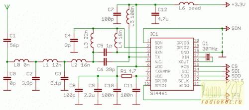

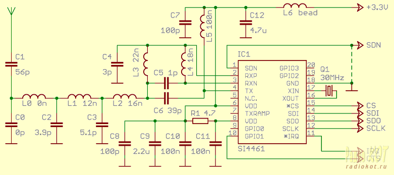

Начнём с модуля на трансивере Si4461 при выходной мощности +14 dBm. Изображения в статье увеличиваются при кликании.
Как видно из схемы, трансивер имеет раздельные выводы приёмной и передающей частей и может работать как с раздельными антеннами для приёма и передачи, так и с совмещённой. Балун C4,C5,L3,L4 обеспечивает согласование симметричного входа приёмника с асимметричной антенной и выходным фильтром передатчика C0-C3,C6,L0-L3. Дроссель L5 является нагрузкой выходного каскада передатчика. Номиналы C0-C6 и L0-L5 зависят от диапазона частот и режима выходного каскада. На схеме показаны номиналы для диапазона 915 мгц, взятые из [2]. Элементы C0,L0 не нужны для этого диапазона, но место под них предусмотрено на печатной плате для работы в других диапазонах. В нашем случае конденсатор C0 не установлен на плате, а вместо L0 припаян резистор на 0 Ом. Нагрузочные конденсаторы для кристалла Q1 интегрированы в микросхеме. Они могут программно подстраиваться для компенсации ухода частоты задающего генератора при изменении температуры окружающей среды или корпуса в процессе работы (трансмиттер имеет встроенный датчик температуры). Допускается подключение внешнего TCXO.

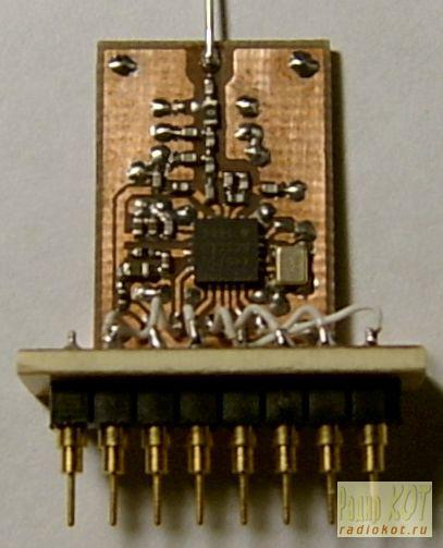

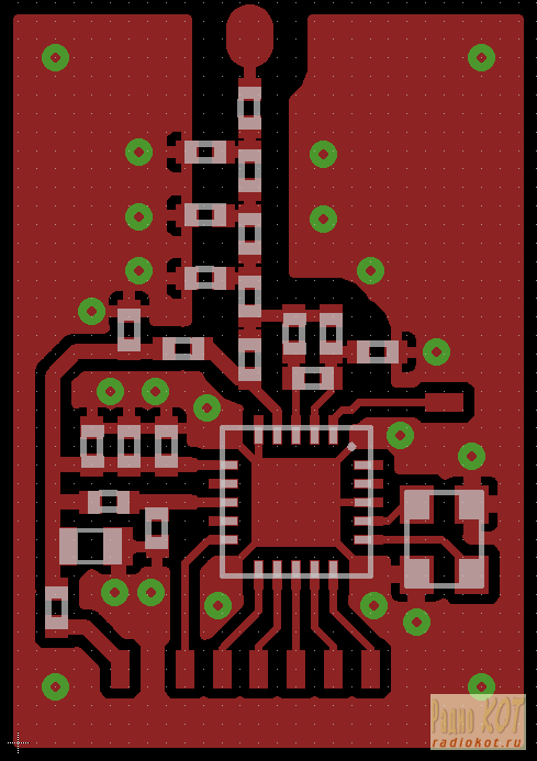

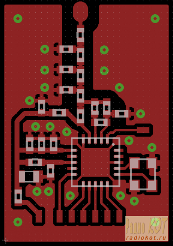

Модуль собран на печатной плате размером 13.5×19.5 мм и толщиной 0.8 мм. Фольга на обратной стороне платы используется в качестве общего провода. Все пассивные компоненты типоразмера 0402 за исключением C12 (0603). В качестве дросселей использованы многослойные (multilayer), но лучше применить витые SMD (wire wound). Кристалл в корпусе размером 3.2×2.5 мм и нагрузочной емкостью 10 пФ. Как и в случае Si4012 на плате имеется множество переходных отверстстий (via) диаметром 0.3 мм для соединения верхнего и нижнего слоёв земли. Микросхема требует распайки вывода подложки на землю. Если имеется возможность установки нескольких via под корпусом микросхемы, лучше это сделать. В крайнем случае (как это сделано у меня) можно вывести вывод подложки из под чипа наружу диагональными дорожками и установить по via у каждого угла корпуса. В качестве антенны, как и ранее, использован отрезок одножильного провода длиной в ¼ длины волны (82 мм). Печатная плата разработана в системе Eagle с учётом рекомендаций в [3].

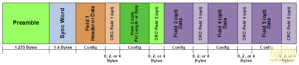

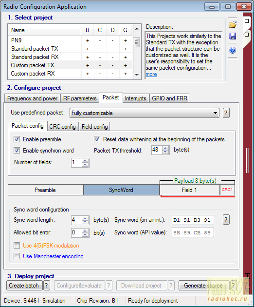

Описание мириада опций настройки автоматического обработчика пакетов можно найти в [4]. Как и в любом продвинутом передатчике, нам не нужно загружать в его TX FIFO байты преамбулы и синхрослова. Достаточно один раз установить их в настройках конфигурации чипа и потом они будут добавляться к пакету автоматически. Также не следует самим возиться с вычислением контрольной суммы CRC. Этот процесс полностью автоматизирован, имеется возможность выбора одного из 9 полиномов CRC и задания начального значения для CRC seed (обычно оно равно 0xFFFF). В пакете допускается иметь до 5 полей со своими CRC. В нашем простейшем случае достаточно будет пока одного поля (Field 1), куда мы и загрузим все передаваемые байты. Насчёт байта длины пакета, для пакетов фиксированной длины это одна из опций настройки обработчика пакетов. Мы её явно передаём в поле 1 только для того, чтобы нас поняли на приёмном конце. Для контроля передачи мы пока используем, как и в первой части статьи, приёмник на основе чипа CC1101 от Texas Instruments, у которого в режиме приёма пакетов переменной длины длина пакета должна сразу следовать за синхрословом.

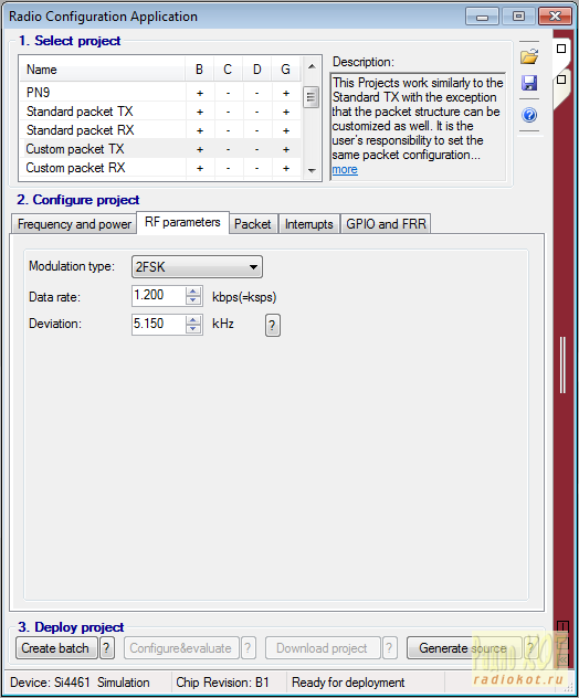

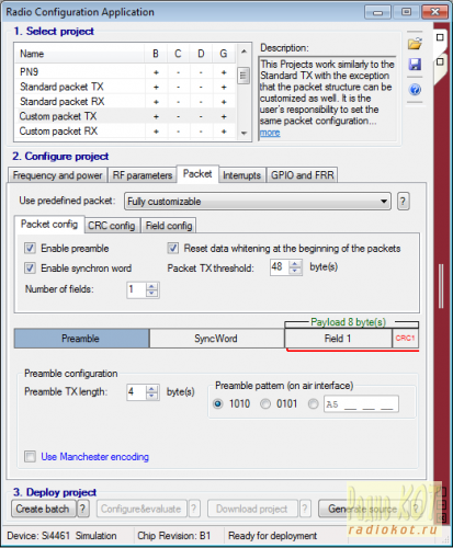

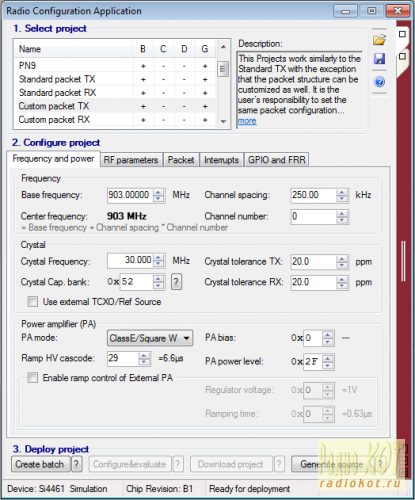

Итак, загружаем систему, стартуем её в режиме симуляции Si4461, и запускаем Radio Configuration Application. Ниже показаны скриншоты всех закладок этого приложения для настройки чипа на передачу с параметрами из первой части статьи: частота 903 мгц, 2-FSK, 1.2 kbps, девиация 5.15 кгц. На первой закладке “Frequency and Power” устанавливаем рабочую частоту и параметры применённого кристалла. К сожалению, в режиме симуляции для настройки выходного каскада передатчика PA (Power Amplifier), несмотря на стрелочку выбора в поле “PA mode”, почему-то нет возможности установить наш режим SWC. Придётся позже сконфигурировать его вручную, вникнув в настройки. На второй закладке “RF Parameters” всё ясно и пояснений не требуется.

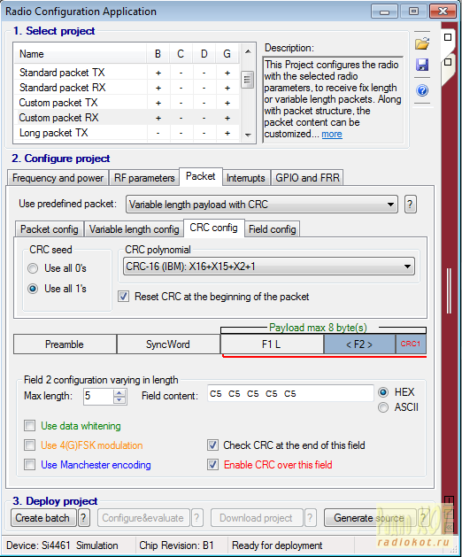

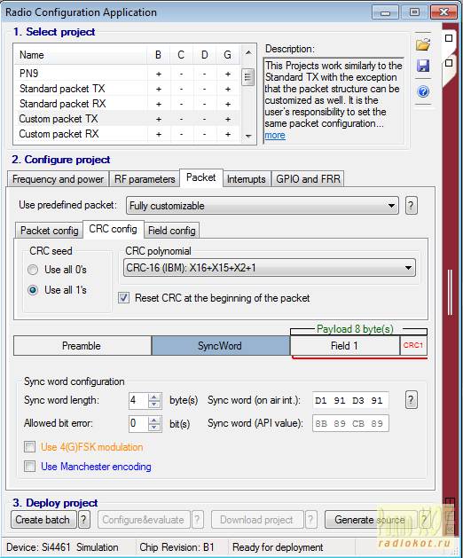

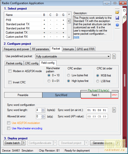

На следующей закладке “Packet” мы конфигурируем автоматический обработчик пакетов. Для безпакетной передачи данных его можно отключить, но это не наш случай. В разделе “Packet Config” следует установить галочки как показано ниже и кликнуть на “Payload”. Важным является установка длины пакета и заказ на вычисление и отправку контрольной суммы CRC. Для конфигурации используемой ранее преамбулы и синхрослова поочерёдно нажимаем на “Preamble” и “SyncWord”.
Далее, в разделах “CRC config” и “Field config” выбираем полином для CRC с сопутствующими параметрами и порядок обработки байтов/битов.

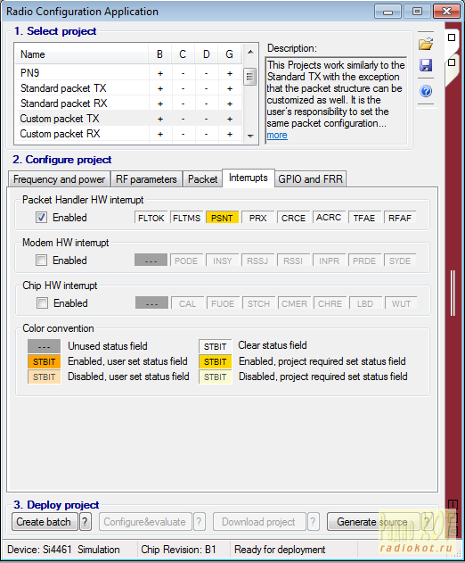

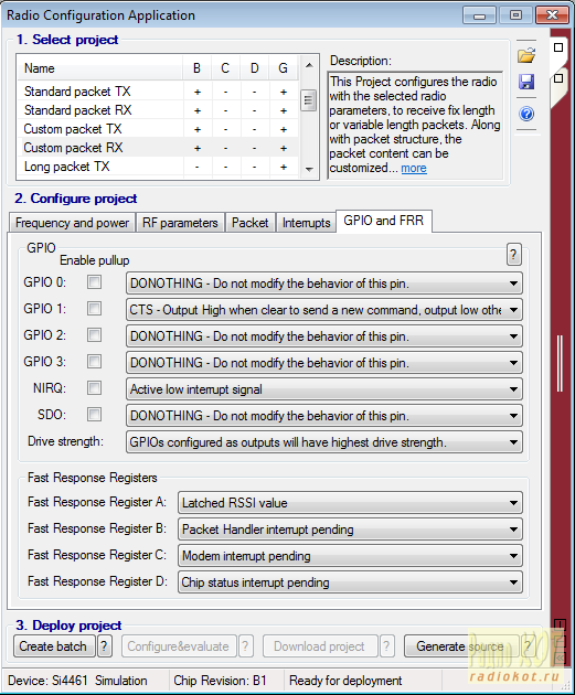

Наконец, в закладке “Interrupts” закажем генерацию запроса на прерывание по окончании отправки пакета, а в закладке “GPIO and FRR” ничего менять не будем.

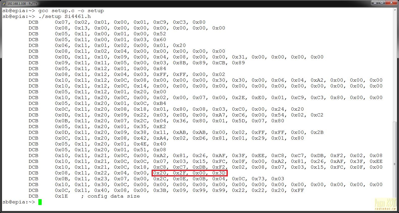

По окончании конфигурирования нажимаем на кнопку “Generate source” в правом нижнем углу окна и сохраняем файл заголовков (header file) на диске. Полученный файл с расширением .h предназначен для использования в программе МК на языке С. Структуры, определённые в файле заголовков, используются функциями, краткое описание которых приведено в [5]. Далее можно либо разбираться как использовать эти функции и структуры, либо поступить как я – написать всё самому с нуля. В данном случае мне это проще и интереснее, чем копаться в чужом коде.

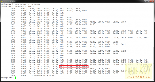

Итак, что необходимо знать для загрузки конфигурации в чип? Понятно, что загружать её следует первым делом в начале программы и до начала работы с трансмиттером. Как следует из [5], при пробуждении чипа первой командой должна быть команда POWER_UP. Потом следует установить настройки из полученного файла заголовков командами SET_PROPERTY. Некоторые настройки (например рабочая частота) состоят из нескольких байтов. Однако, за время одного сеанса SPI с момента опускания линии CS до ее подъёма, в чип можно передать не более 12 байтов конфигурации (?!), не считая байтов адреса (группы API). Все это уже учтено WDS при формировании файла заголовков. Для перевода структур из файла заголовков в последовательности байтов для загрузки в чип я написал прилагаемую программу setup.c. Имя файла заголовков указывается в программе параметром в командной строке. В результате получим следующий вывод в терминальном окне (у меня программа работает под Linux):
Показанные байты экстрагированы из определений структур директивами #define в файле заголовков, и это всё, что нам следует загрузить в чип для его инициализации на описанные выше параметры передачи. Каждая строка содержит либо байты команды, либо байты property, и может быть послана в чип за одну SPI сессию. Первый байт в строке служебный, в нём указана длина строки. Посылать его в чип не надо, он используется в программе МК для организации цикла по байтам строки. В данном случае используется 0х1Е (=30) SPI сессий по числу строк (это число приведено в последней строке). Директива DCB в начале строк служит для определения байтов в IDE Keil µVision для моего МК (тот-же, что и в первой части статьи – EFM32TG110, см. схему ниже). Байты, обведённые красной рамкой (первые 4 байта в группе 0х22, см. [5]) соответствуют режиму CLE выходного каскада. Для нашего режима SWC их следует заменить на 0x21, 0x64, 0x2E, 0x3D как советуют в [2]. К сожалению нет простой формулы, выражающей зависимость выходной мощности от числа активных элементов PA и тока через них, так как она зависит ещё и от многих других факторов, см. [2]. После передачи этого массива байтов в Si4461 он готов к работе. В прилагаемой тестовой программе конфигурация чипа производится функцией SI4461_setup() в файле si4461.s, которая использует вспомогательную процедуру Send_SI4461() и обработчик прерываний интерфейса SPI.

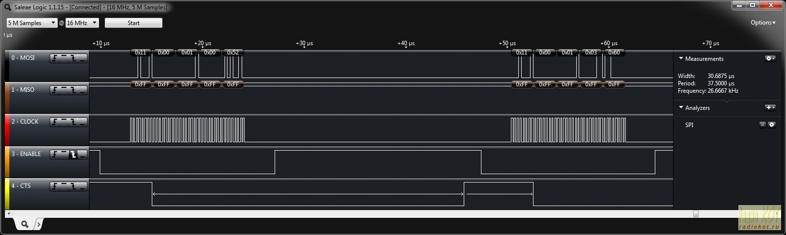

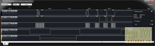

Напомню, что перед отправкой в чип байтов по SPI необходимо дождаться высокого уровня сигнала на выводе CTS. На осциллограмме ниже видно, что сигнал CTS падает после приёма чипом первого байта команды, но это не мешает ему принять все остальные байты в той-же команде. Чипу требуется около 20 мкс на обработку команды после завершения SPI сессии.

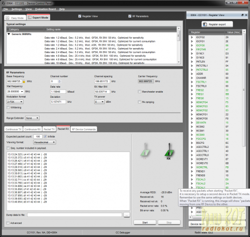

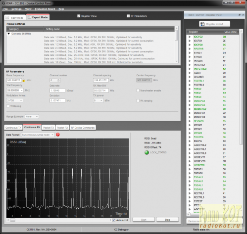

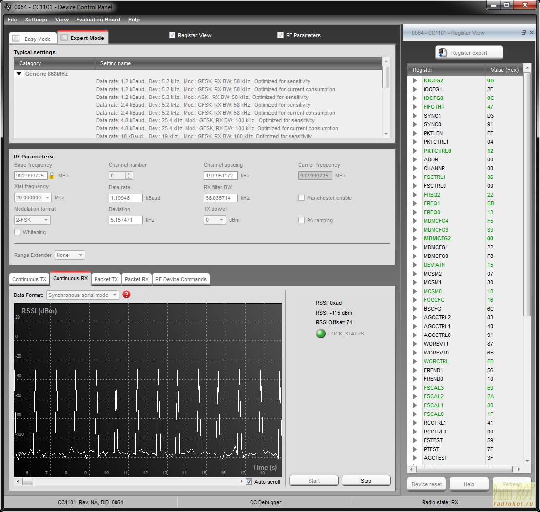

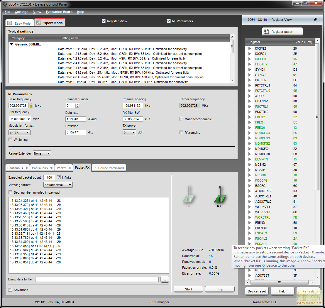

Работу передатчика можно проконтролировать на приёмном конце с помощью SmartRF Studio от Texas Instruments, подключив к ней модуль на СС1101 (о нём подробнее пойдёт речь в следующей части статьи) через CC-debugger. На осциллограмме ниже слева наблюдается наличие сигнала с периодом 1 сек на установленной в студио частоте приёмника (903 мгц). А в правом окне показан успешный приём наших пакетов. Обратите внимание, что из-за большей мощности передатчика у Si4461 уровень RSSI в точке приёма при том-же удалении приёмника от передатчика в пределах стола выше, чем у Si4012 из первой части статьи.

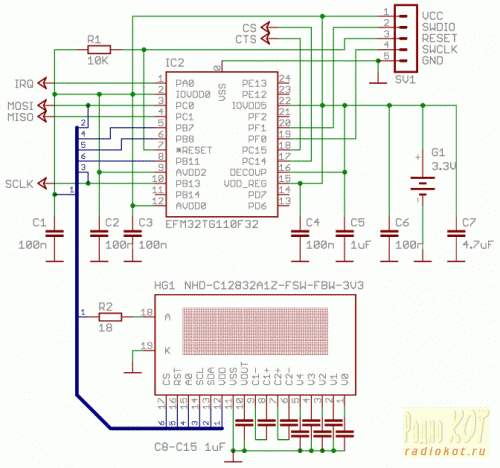

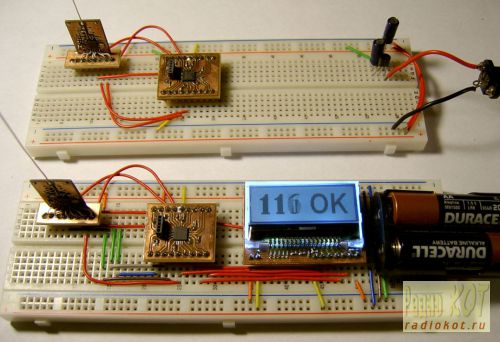

После того как мы научились передавать пакеты трансмиттером Si4461 и убедились, что передача их работает нормально, поговорим о приёме пакетов приёмной частью трансивера. Для этого были собраны 2 модуля, один из которых был сконфигурирован на передачу, как описано выше, а другой на приём. Интерфейс трансмиттера с МК в приёмной и передающей частях выполнен по следующей схеме.
Схема аналогична таковой из первой части статьи, только вместо выводов модуля I2C в MK задействованы выводы модуля SPI. ЖКИ установлен только в приёмной части. Система WDS допускает подключение отладочных плат фирмы, которые содержат ЖКИ для визуального контроля приёма/передачи. У меня таких отладочных плат нет, поэтому и был задействован ЖКИ на приёмном конце. На ЖКИ отображается только порядковый номер принятого пакета и результат проверки его контрольной суммы CRC (OK или ER).

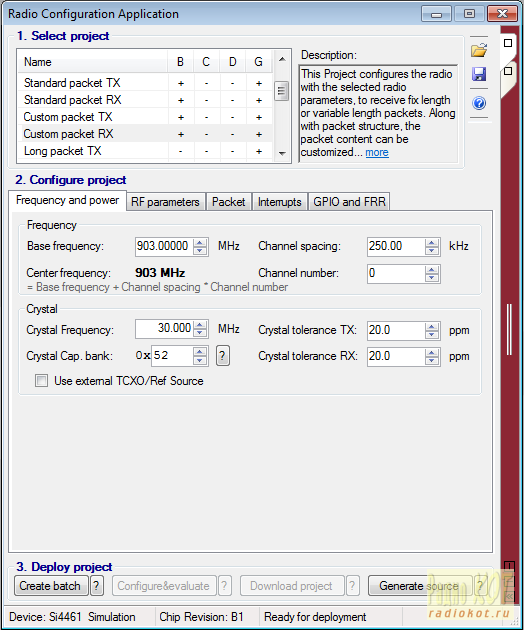

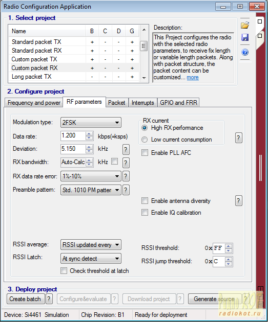

Конфигурацию Si4461 на приём пакетов проще всего осуществить с помощью WDS. Для этого выбираем опцию “Custom packet RX” в окне “Select project” и в закладке “Frequency and power” устанавливаем рабочую частоту 903 мгц, как и для передатчика. При конфигурации чипа на приём настройки PA в этой закладке не показываются.
Далее, в закладке “RF parameters” выбираем тип модуляции, bit rate, и девиацию, как и ранее. Эти параметры, конечно, должны соответствовать параметрам передатчика. Как я отмечал, полосу пропускания приёмной части трансивера можно программно изменять в широких пределах. Однако, лучше положиться на автоматическую установку RX bandwidth системой WDS в зависимости от установленных выше параметров радиотракта и не трогать дефолтную опцию “Auto-Calc”. Если нужно знать RSSI, то следует учесть, что приемник её постоянно отслеживает с возможностью усреднения по нескольким битам (в нашем случае 4) и записью в регистр в определённое время приёма пакета (у нас сразу после приема битов синхрослова).

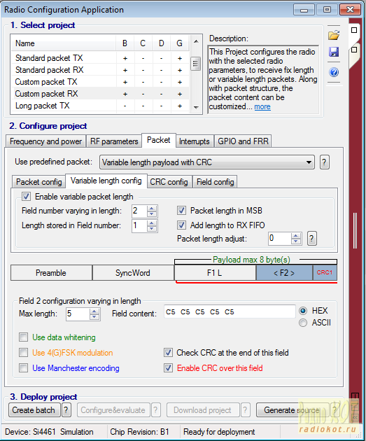

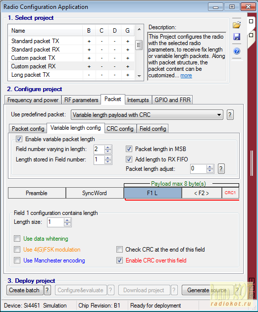

Следующий этап – настройка параметров принимаемого пакета в закладке “Packet”. Выбор битов преамбулы (Preamble) и синхрослова (Sync Word) такой-же как и ранее для передатчика, см. выше. Напомню, что на стороне передатчика мы изпользовали пакет с одним информационным полем (Field 1), содержащим длину пакета и пр. Такую структуру передаваемого пакета мы выбрали для совместимости со структурой пакета CC1101. Хотя наш пакет имеет, по сути, фиксированную длину, но только мы с передатчиком об этом и знаем. Давайте для разнообразия не будем открывать этот секрет приёмнику и сконфигурируем его на приём пакетов переменной длины. Согласно [4], в пакете для Si4461 лишь одно поле (Field 2) может быть переменной длины. Для приёма этого поля приёмник заранее должен знать его длину. Это достигается передачей длины в предшествующем поле Field 1. При этом все остальные байты нашего пакета (его порядковый номер и “ABCD”) будут переданы в поле Field 2. Отмечу ещё раз, что конфигурацию полей в пакета в передатчике мы не производили и передавали все байты пакета подряд. Конфигурация полей в приёмнике производится только для того, чтобы научить его принимать пакеты переменной длины и знать когда заканчивать приём пакета.
В соответствии с вышеизложенным, выбираем опцию “Variable length payload with CRC”, и в закладке “Packet config” устанавливаем число полей пакета равным 2, и устанавливаем длину поля Field 1 в 1 байт, в соответствии со структурой пакета передатчика. Далее, в закладке “Variable length config” нам уже должно быть ясно что выставлять, зачем, и почему. Насчёт опции “Packet length adjust” – лучше почитайте обсуждение в [4]. У нас этот параметр просто 0.
Для завершения конфигурации пакета нам нужно научить чип считать контрольную сумму CRC. Как следует из структуры пакетов Si4461, каждое поле может иметь свою CRC. Мы хотим, чтобы в пакете была лишь одна CRC, считаемая по полям Field 1 и Field 2. Для этого кликаем поочередно на F1L и <F2> и выставляем галки как показано ниже. Красная черта под полями пакета показывает байты, включённые в вычисление контрольной суммы CRC. В закладке “CRC config” устанавливаем параметры калькулятора контрольной суммы такие-же, как и в передатчике.

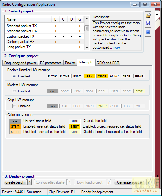

Следующий этап настройки – разрешение прерываний в закладке “Interrupts”. Для нашего приложения мы разрешаем прерывания только по окончании приёма пакета и несовпадению его CRC. Наконец, в закладке “GPIO and FRR” оставляем дефолтные настройки пина GPIO1 на вывод сигнала CTS и формирование падающего уровня сигнала прерывания на выводе IRQ. И в заключении, осталось сконфигурировать регистры быстрого считывания (Fast Response Registers, FRR) как указано. Регистры эти делают работу с чипом гораздо более оперативной. Подробнее об этом рассказано ниже.

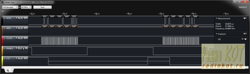

После того, как мы узнали сколько байт принято, можно их считать из FIFO в МК командой 0х77. После посылки в приёмник этого байта, каждый импульс на линии SCLK интерфейса SPI возвращает 1 бит из FIFO. А как мы узнаем всё-ли в порядке с контрольной суммой пакета, значение RSSI (если нужно), и вообще, статусы обработчика пакетов, модема, и чипа? Их, конечно, можно получить в ответ на запросы содержимого соответствующих регистров приёмника. Но как мы видели выше, это не слишком оперативно, предполагает ожидание сигнала готовности CTS, наличие значительного объёма траффика на шине SPI и занятости МК. Для улучшения ситуации в Si4461 имеются 4 регистра быстрого доступа FRR_A,…,FRR_D. Чтение этих регистров осуществляется специальной командой, не требующей ожидания CTS. Конфигурацией чипа можно добиться копирования в эти регистры часто используемых данных, например, флагов прерывания или уровня RSSI. Каждый из регистров индивидуально конфигурируется на автоматическое копирование одного из 10 регистров приёмника. Одной командой можно прочитать от одного до 4 регистров FRR, и даже по нескольку раз в циклическом порядке (например, для мониторинга RSSI). В нашем случае FRR_A содержит уровень RSSI, а FRR_B – FFF_D соответственно флаги прерывания обработчика пакетов, модема, и чипа. Ниже показана осциллограмма чтения этих регистров командой 0х50.
Обратите внимание на уровень сигнала на линии CTS и сравните его с предыдущей осциллограммой. Высокий уровень сигнала на этой линии показывает постоянную готовность чипа к выдаче содержимого регистров FRR. Установленный бит 4 в регистре FRR_B в данном случае говорит о приёме нового пакета. Важно отметить, что чтение регистров FRR не сбрасывает флаги прерывания. Для их сброса следует послать в приёмник команду 0х20. Байты следующие за этой командой служат для селективного сброса флагов прерываний обработчика пакетов, модема, и чипа. Если не посылать никаких байтов после команды 0х20, то сбрасываются все флаги. Этой-же командой можно селективно прочитать флаги прерывания и/или статусы упомянутых блоков. При этом биты статуса показывают текущее состояние блока, в то время как каждый флаг прерывания устанавливается лишь по появлению в первый раз (с момента сброса флага) единицы в соответствующем бите статуса.

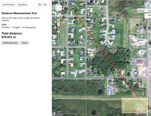

В этом эксперименте передатчик, как и ранее, был установлен на открытой веранде дома в точке, отмеченной зелёным маркером на карте. Я ходил по району с платой приёмника в руке и следил за номерами принятых пакетов. В пределах первых примерно 500 м приём был устойчивым в любой точке моего маршрута. После этого наблюдались «дыры», т.е. места где приёма не было. Проявлялись они, в основном, когда я стоял вблизи домов и других объектов. В точке, отмеченной красным маркером, даже напротив трансформаторной подстанции приём был уверенным, в то время как в 20 м вперёд и назад по улице были «дыры». Дальше я уже не ходил.
