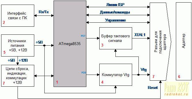

Таким образом, полнофункциональный программатор для МК AVR (ATtiny, ATmega) на основе STK500 должен иметь следующие обязательные узлы:
1. Управляющий МК Atmega8535 с оригинальной прошивкой, проверенной временем и реализующей все, что нужно. Замечу, что нет никакой необходимости сохранять узел для автоматического обновления прошивки, присутствующий в STK500.
2. Интерфейс связи с ПК. Замена RS232 на USB интерфейс весьма желательна в связи с редкостью COM-портов на ПК и возможностью отказаться от внешнего источника питания для программатора, запитав его от USB-порта.
3. Буферный каскад для выхода тактового сигнала. Запитанный от Vtg, этот каскад исключает возможность паразитного питания целевого МК в моменты отключения Vtg. Полезен он также и для обеспечения качества тактового сигнала при возможной работе на длинный шлейф с повышенной емкостью.
4. Узел для коммутации напряжения питания целевого МК Vtg. Узел нужен для правильной реализации алгоритма программирования. Должен достаточно быстро включать/отключать напряжение Vtg по наличию/отсутствию управляющего ШИМ-сигнала на выводе PD5.
5. Источники питания +5В и коммутируемый сигналом на выводе PD3 +12В. Источник +12В должен обеспечивать ток в несколько миллиампер, основной потребитель которых – цепь индикации на светодиоде. Вывод Reset целевого МК потребляет от +12В не более 250 мкА. Напряжение +12В можно получить от +5В USB, применив любой маломощный DС-DС преобразователь. Источник +5В (USB) должен обеспечивать ток до 300-400 мА.
6. Адаптер для установки в панельки и подключения различных контроллеров AVR.
7. Другие вспомогательные цепи (коммутация +12В, цепи сброса, индикации, разъемы).
Для иллюстрации сказанного привожу структурную схему программатора:
Рис.1 Структурная схема

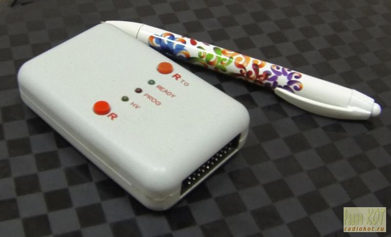

Исходя из этих соображений, за основу был взят USB-вариант от Sema (https://radiokot.ru/lab/controller/41/), дополненный инвертором-буфером от STK500 и ключом для коммутации Vtg. В исходном образце подкупили минимальные габариты платы (4,5х6см), изящная разводка и рациональная компоновка, за что еще раз спасибо автору. Минимум переделок!
Потребовалась лишь небольшая доразводка и пара навесных проводков, чтобы разместить на плате два недостающих узла – инвертор и ключ. Разъем IDC20, на который выведены сигналы программатора, не является стандартизированным, и не было никакого смысла переразводить его, подгоняя под ответный разъем адаптера от Hammer’а. Проще и быстрее сделать переходник для подключения адаптера. В итоге все уместилось в корпус от электронной кассовой ленты размером 85х55х22 мм, да еще и место осталось.
Рис.2 Фото готового программатора

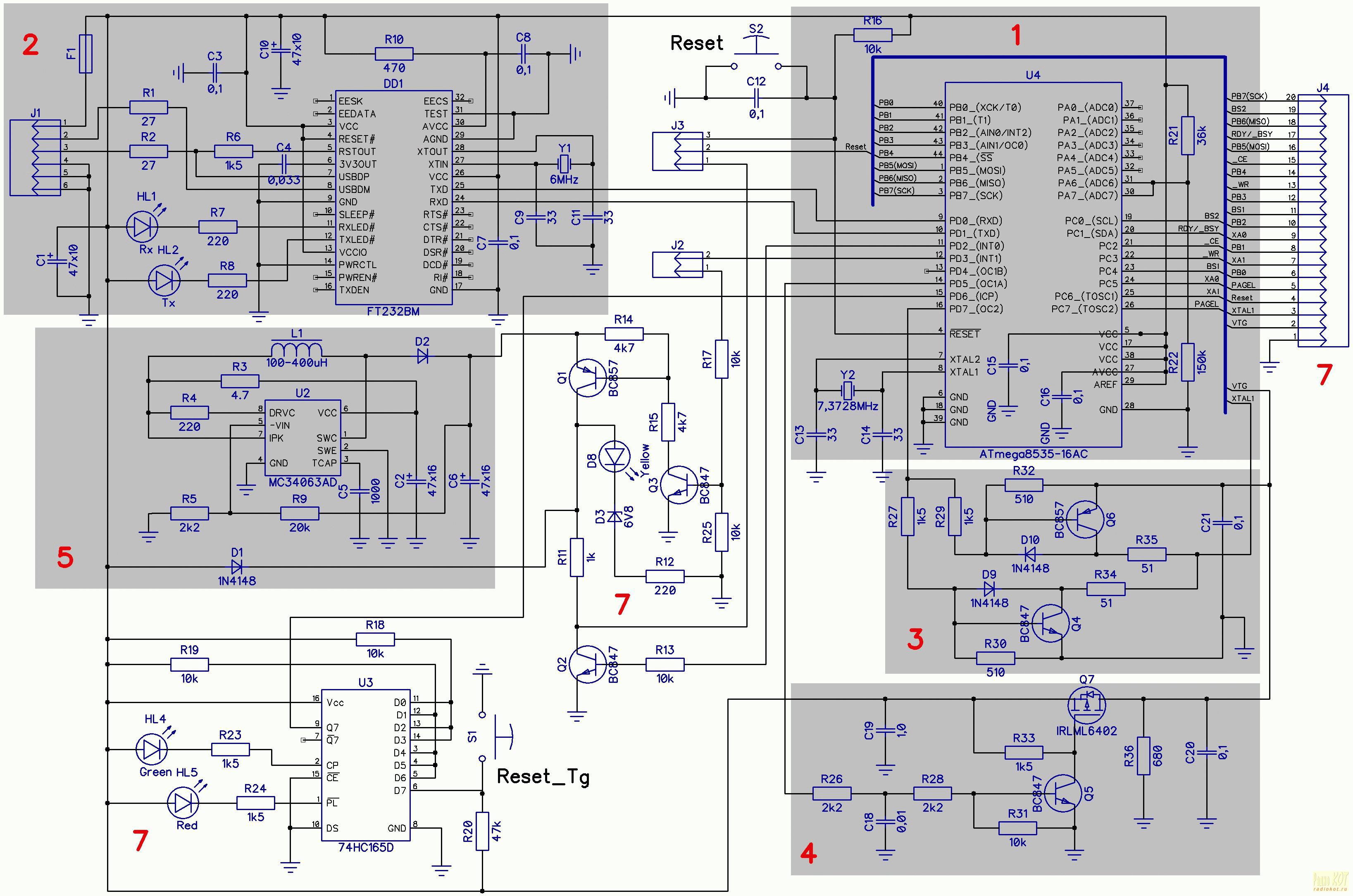

Вот «полная схема» программатора, в которую вошли все перечисленные принципиальные доработки, и которая делает все то же, что делает программатор в составе отладочной платы STK500.
Рис.3 Принципиальная схема
Для пытливых на схеме выделены цветом и пронумерованы функциональные блоки. Цифры соответствуют приведенному ранее перечню блоков и структурной схеме (Рис.1). Сохранена нумерация деталей схемы от Sem’ы, введенные дополнительные элементы продолжают ее.
И, наконец, в архивах в конце статьи собран весь материал, необходимый для сборки описанного варианта программатора. Кроме схемы программатора в формате .jpg (Shem.zip), в архивах можно найти печатные платы программатора и адаптера в .lay (01.zip), прошивки (.ebn , .hex) и фьюзы для hex-варианта (02.zip). Есть там и плата отдельного адаптера для Atmega8515(4414) в DIP и TQFP-корпусах. Повторюсь еще раз, распайки разъема IDC20 на платах программатора и адаптера в моем варианте не совпадают! Соединяются они переходным кабелем, изготовленным в соответствии с таблицей соответствия номеров контактов обоих разъемов IDC20, вложенной в архив Shem.zip. Отдельные архивы содержат схемы и платы в формате DipTrace, а также драйвера для FTDI. Обещанная схема STK500 тоже есть.
В заключение можно отметить, что в своем окончательном варианте, который здесь описан, программатор ни разу меня не подвел. Было изготовлено два экземпляра, и через них прошли все МК семейства ATmega и почти все «тиньки». Бракованные не попадались. Неизменно радовали скорость программирования и полный контроль над фьюзами. А тем, кто начинает осваивать AVR-ки и планирует обзавестись самоизготовленным программатором, рекомендую именно этот (в любом подходящем варианте) и желаю успеха в сборке!
P.S.
К сожалению, а скорее, к счастью, за время, прошедшее с опубликования статьи, в приложенных схемах были обнаружены ошибки. Приношу свои искренние извинения пострадавшим и потерявшим по моей невнимательности свое драгоценное время. Как ни старался я вычитать текст и схемы при подготовке статьи, все же количество ошибок оказалось большим. В свое оправдание попытаюсь сказать, что цель статьи была все же более теоретическая, нежели практическая. Схемы "срисовывались" с прототипов для статьи и, в отличие от приложенных плат, не избежали ошибок.
Выражаю благодарность Александру Фролову - внимательному читателю, обнаружившему мои ошибки. Все они - в схемах, и вот их полный перечень:
-не подключен к питанию вывод 6 U1;
-не подключен к питанию исток Q7;
-не соединены выводы 1 и 2 U2 с выводами 33 и 32 U4;
-левый вывод R18 должен быть подключен к Gnd, а не к +5 Вольт.
