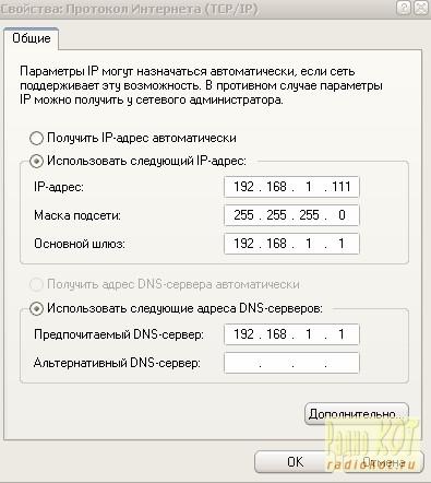

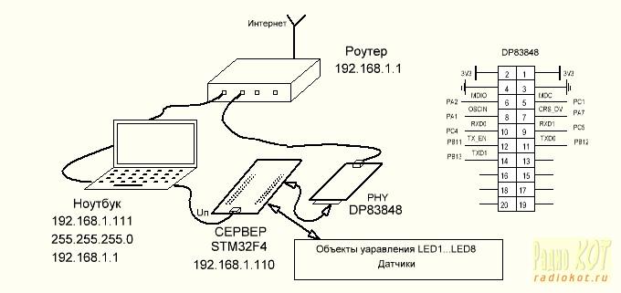

Архитектура сети Для примера создания веб–сервера, который выполняет управление удаленными объектами по локальной сети, используется следующая конфигурация с настройками рис.1.
Рис.1 Архитектура и настройки сети.
Важным звеном при реализации Ethernet-интерфейса является трансивер физического уровня (PHY). Устройство физического уровня обеспечивает кодирование данных, поступающих от MAC-подуровня для передачи их по транспортной среде, синхронизацию передаваемых данных, а также прием и декодирование данных. В качестве приемопередатчика используется DP83848 Ethernet Board[1]. Настройки сети для ноутбука показаны на рис.2.
Рис.2. Настройка ноутбука. Совсем немного теории

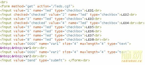

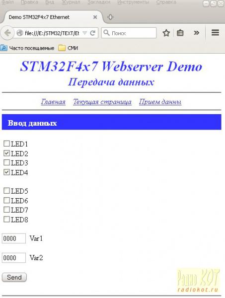

Необходимо отметить, что интерфейс CGI осуществляет связь между различными программами web-сервера и браузером пользователя для отображения HTML- страниц с динамически обновляемой информацией. Обычно запрос осуществляется путем заполнения каких-либо форм, например, в чек-боксе отмечаются включенные светодиоды на плате сервера рис.3. После заполнения и отправки данные передаются программе CGI, которая обрабатывает эту информацию по соответствующему алгоритму и затем возвращает браузеру результат, будь то простое подтверждение или, например, состояние светодиодов и датчиков рис.7.
Рис.3 Станица html c заполненными полями LED2, LED4 и фрагмент кода для этого состояния. В примере используется способ посылки параметров сценарию с данными в командной строке URL, называемый методом GET (существует еще один способ - передачи параметров –POST, который в данной конфигурации не используется). Для второго и четвертого LED формируется запрос вида: GET /leds.cgi?led=2&led=4. Разделяют параметры с помощью символа &, а leds.cgi это и есть программа обработки, которая должным образом должна среагировать на эти параметры. Для отправки информации браузеру используется технология SSI (Server Side Includes — включения на стороне сервера) осуществляющая сборку веб-страниц на сервере из отдельных составных частей и выдачу клиенту полученного HTML-документа. По этой технологии сервер работает следующим образом. Если в html документе существует строка (tag) <!--#t-->, то вместо нее будет подставлена строка, которая записана в буфере *pcInsert. Выбор символа для tag (тегов может быть несколько) и их количество задается в httpd_cgi_ssi.c:

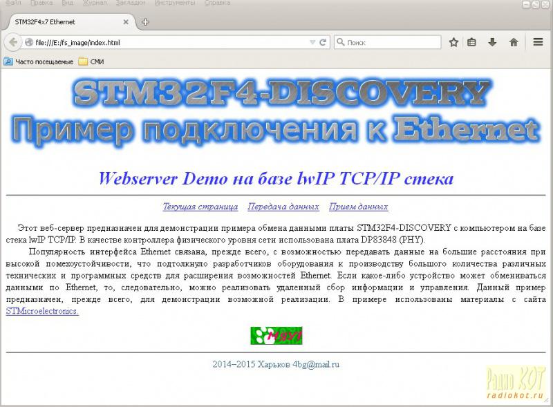

Веб-страницы сервера Для начала создадим html страницы сервера (текст страниц упрощен, а для написания их по всем правилам надо что-то почитать, например [3],[4]) и поместим их в папку fs проекта. Для этого нам потребуется текстовый редактор, например Notepad2, и любой браузер рис.4.
Рис.4 Внешний вид главной страницы сервера index.html.
Рис. 5 Текст index.html.
Главная страница содержит логотип сервера – рисунок 1.jpg (рис.5- строка 6), ссылки на станицы сервера (строки 12-14) , текст и кнопку Радио КОТ. Следующая страница - STM32F4x7Tx.html (ссылка “Передача данных”) рис.3 содержит поля ввода (формы) для включения/отключения 8-и дискретных выходов, и два поля задания параметров Var1 и Var2. Это могут быть значения поддерживаемой температуры, время включения каких-либо устройств и т. п. Откроем следующую страницу - STM32F4x7Rx.shtml (“Прием данных”). Она имеет достаточно простой внешний вид – рис.6

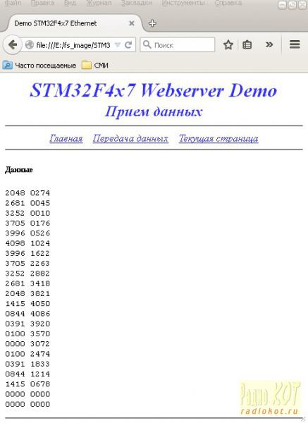

Рис.6 Страница STM32F4x7Rx.shtml. И такой же код: <!DOCTYPE html> <html> <head> <title>Demo STM32F4x7 Ethernet</title> </head> <meta http-equiv="refresh" content="1"> <body text="#000000" bgcolor="#ffffff"><center> <body text="#3333FF" bgcolor="#000000" link="#3333FF" alink="#3333FF" vlink="#3333FF"> <font size="+3"color="#3333FF"><b><i>STM32F4x7 Webserver Demo</i></b></font><br> <font size="+2"color="#3333FF"><b><i>Прием данных</i></b></font><br> <hr noshade width="100%" align="left"> <a href = "index.html" title = "Ссылка"><em>Главная</em></a> <a href = "STM32F4x7Tx.html" title = "Ссылка"><em>Передача данных</em></a> <a href = "STM32F4x7Rx.shtml" title = "Ссылка"><em>Текущая страница</em></a><BR> <hr noshade width="100%" align="left"> </center> <h5>Данные</h5><P> <pre> <!--#t--> </pre> <hr noshade width="100%" align="left"> </BODY> </HTML>
Если внимательно посмотреть на открытую страницу в браузере, то можно заметить, что она периодически обновляется. За это отвечает мета тег Refresh, который определяет задержку времени в секундах. У нас установлено минимальное значение -1с, которое может быть увеличено в зависимости от задач мониторинга сигналов. И самое главное, о чем мы уже говорили – это тег <!--#t-->, вместо которого сервер подставляет запрашиваемые данные, подготовленные пользовательской программой и помещенные в буфер *pcInsert размером в 256 символов. Не удивляйтесь, если в архиве (папка HTML_Off программы VisualEth) найдете страницу STM32F4x7Rx.shtml с уже заполненными данными и отсутствующим тегом #t рис.7 – она написана для имитации заполненной страницы сервером (точная копия одного из вариантов запроса) и использовалась для отладки программы визуализации в автономном режиме.
Рис. 7 Страница STM32F4x7Rx.shtml с данными.

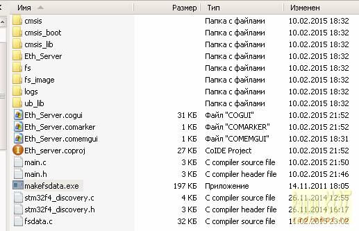

О содержимом страницы будет рассказано позже, а пока поговорим о подключении html файлов в проект. На самом деле, как вы уже догадались, они там есть, и мы будем исходить из того, что на этапе их рассмотрения были внесены изменения и теперь проводим обновление. Для этого поместим наши файлы в папку fs проекта как показано на рис 8.1 и запустим на выполнение утилиту makefsdata.exe. В результате ее выполнения в корневом каталоге появится файл fsdata.c, который необходимо перенести (выполнить замену) в папку ub_libhttp_serverstm_lolevel. После перекомпиляции проекта html страницы будут размещены в памяти микроконтроллера. Прежде, чем мы двинемся дальше, хочу предупредить, что в проекте имеется две папки fs с рисунком и без на странице index.html. На рис.8.2 размер файла fsdata.c 32КБ указан для варианта без логотипа. Размеры выходных файлов отличается в разы, но в проекте без особых проблем можно использовать любой вариант по желанию.
Рис.8 Файлы проекта и содержимое папки fs для варианта с рисунком.

CGI Эта функция обрабатывает запросы страницы STM32F4x7Tx.html рис.3. Алгоритм обработки данных построен на анализе параметров тега <input> name="led">, value="1…8" и name="Var1.. Var2" для type="checkbox/text">. Полученные таким образом данные воздействуют на соответствующие светодиоды и переменные с одновременным занесением их в буферы для последующей отправки клиенту для индикации состояния.
// CGI handler for LEDs control const char * LEDS_CGI_Handler(int iIndex, int iNumParams, char *pcParam[], char *pcValue[]) { /* We have only one SSI handler iIndex = 0 */ if (iIndex==0) { uint32_t i=0; /* All leds off */ LEDOff(LED3); LEDOff(LED4); LEDOff(LED5); LEDOff(LED6); //---------------- DdigitalL=0; DdigitalH=0;
/* Check cgi parameter : example GET /leds.cgi?led=2&led=4 */ for (i=0; i<iNumParams; i++) { /* check parameter "led" */ if (strcmp(pcParam[i] , "led")==0) { /* switch led1 ON if 1 */ if(strcmp(pcValue[i], "1") ==0) { GPIOD->BSRRL = GPIO_Pin_12; DdigitalL|=1; } /* switch led2 ON if 2 */ else if(strcmp(pcValue[i], "2") ==0) { GPIOD->BSRRL = GPIO_Pin_13; DdigitalL|=2; } /* switch led3 ON if 3 */ else if(strcmp(pcValue[i], "3") ==0) { GPIOD->BSRRL = GPIO_Pin_14; DdigitalL|=4; } /* switch led4 ON if 4 */ else if(strcmp(pcValue[i], "4") ==0) { GPIOD->BSRRL = GPIO_Pin_15; DdigitalL|=8; } else if(strcmp(pcValue[i], "5") ==0) { DdigitalL|=16; } else if(strcmp(pcValue[i], "6") ==0) { DdigitalL|=32; } else if(strcmp(pcValue[i], "7") ==0) { DdigitalL|=64; } else if(strcmp(pcValue[i], "8") ==0) { DdigitalL|=128; } } if (strcmp(pcParam[i] , "Var1")==0) {Dref[0] = atoi(pcValue[i]); }
if (strcmp(pcParam[i] , "Var2")==0) { {Dref[1] = atoi(pcValue[i]); } } } } /* uri to send after cgi call*/ return "/STM32F4x7Tx.html"; }

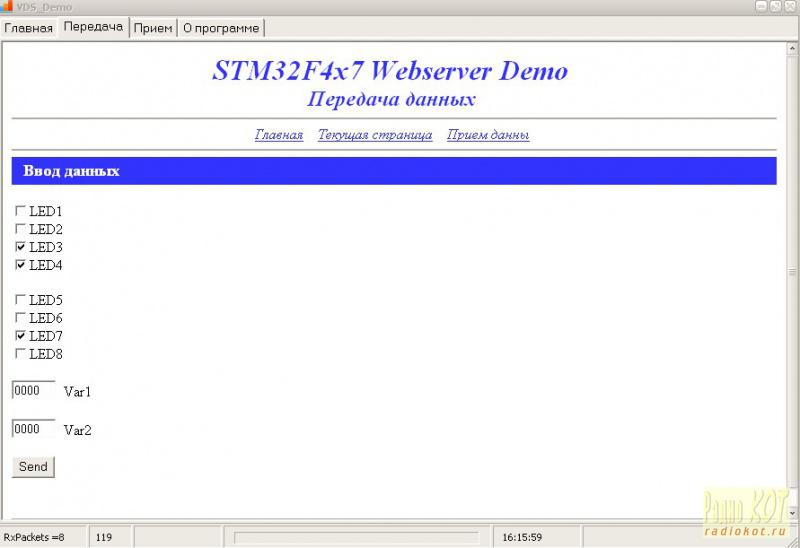

Описание примера. Компьютер Для индикации нам понадобится написать небольшую программку визуализации данных сервера в среде Delphi5. Скриншоты закладок программы приведены на рисунках 9-11.
Рис. 9 Главное окно программы.

Рис. 10 Закладка браузера 2- “Прием”.
Результат обработки данных страницы STM32F4x7Rx.shtml наблюдаем на рис. 10: 1- окно вывода графических данных строки 0…19 Мемо1; 2- окно Мемо1 с принятыми данными строки. 0…22; 3- поле для вывода числовых данных строки 20…21 Мемо1; 4- поле для вывода дискретных данных строка 22 Мемо1; 5- поле ввода переменных Var1, Var2 страницы STM32F4x7Тx.html (рис.11) 6- кнопка имитации SEND.
Кроме перечисленных элементов страница содержит шесть чекбоксов для задания состояния LED1…LED8 . По нажатию кнопки 6 запускается процедура CendClick – автоматического заполнения страницы STM32F4x7Тx.html закладки “Передача” рис.11 данными полей 4 и 5 рис10. с последующей отправкой на сервер [8].

Результат наблюдаем в 1-4 рис. 10. Обратите внимание, что закладка “Прием” рис. 10 является функциональным аналогом страниц html на рисунках 7 и 11 с дополнительной функцией отображения данных в графическом и текстовом виде.
Рис. 11 Заключение Скачать исходные тексты программ для сервера и клиента можно по ссылке ниже. Заметьте, что в статье не отражены некоторые правки программ, которые вносились в процессе подготовки публикации. Надеюсь, что данный материал поможет в создании своего веб-сервера. На этом можно было бы поставить точку, если бы не одно “но”. Не проверили кнопку Радио КОТ на рис.9.
