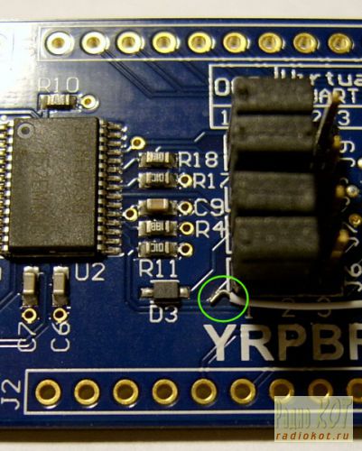

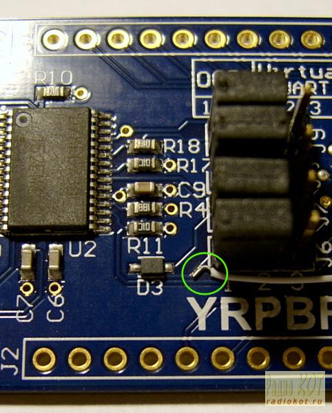

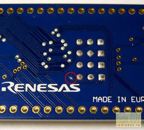

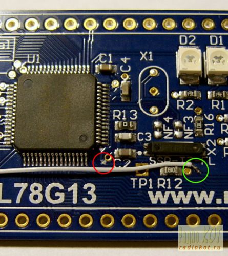

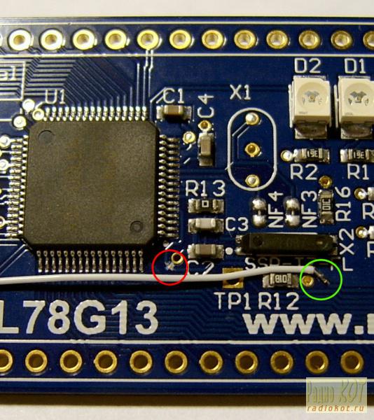

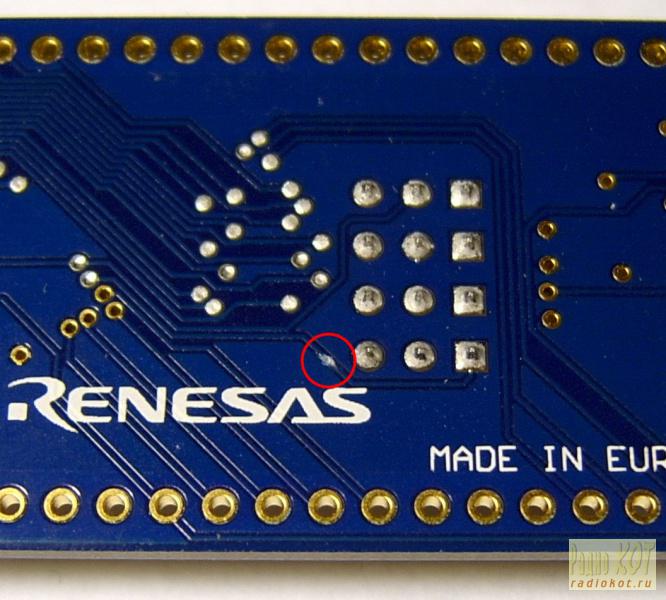

Переделка самой платы минимальна – следует лишь перерезать одну контактную дорожку на нижней стороне платы (левое фото ниже) и одну на верхней (среднее фото), показанные в красных кружках и соединить проводом (белый на средней и левой фотках) две точки на верхней стороне платы в местах, показанных в зеленых кружках. Перерезанием дорожек достигается отключение демонстрационного МК на плате от программатора и тем самым исключается его влияние на процесс программирования внешних МК. Очевидно, эти переделки легко обратимы, так что демо-плата не будет испорчена. Фотографии увеличиваются если на них кликнуть.
Программатор демо-платы определяется стандартными IDE (например IAR Embedded Workbench) как TK. Связь программатора с программируемым МК производится по асинхронной однопроводной и двунаправленной линии связи TOOL0 на частоте около 1 мгц. Джамперы J6 – J9 платы следует установить в левое положение, как показано на фото выше.

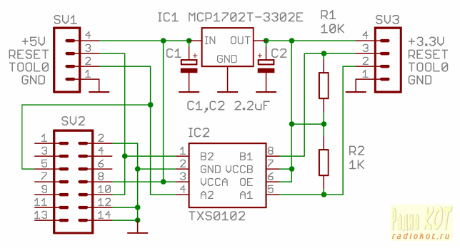

Важно отметить, что амплитуда сигналов отладчика на плате составляет 5В. Мне-же хотелось получить возможность программирования МК также и в устройствах с питанием от 3.3В. Для этого я дополнил демо-плату преобразователем уровней по следующей схеме.

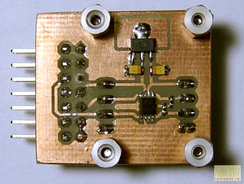

Разъем SV2 на схеме подключается к коннектору J5 в правой части демо-платы. Программируемый МК подсоединяется либо через разъем SV1 либо через SV3 в зависимости от напряжения питания устройства (5В или 3.3В, соответственно). Схемы с потреблением не более 50 – 70 мА можно питать непосредственно от демо-платы. Если достаточна работа программатора только в устройствах с напряжением питания 5В, в схеме можно оставить лишь разъемы SV1 и SV2 и соответствующие соединения между ними. Конечно, в этом случае можно и просто припаять кабель для программирования МК непосредственно к выводам коннектора J5 демо-платы. Для получения напряжения 3.3В в предлагаемой схеме служит стабилизатор IC1 с конденсаторами C1, C2. Параллельно им желательно подключить керамические конденсаторы емкостью 100 нФ, хотя у меня и без них все работает нормально с танталовыми C1, C2. Двунаправленное преобразование уровней на линиях TOOL0 и RESET связи с программируемым МК осуществляется, соответственно, каналами A и B микросхемы IC2, на выходе которой необходимы подтягивающие резисторы R1, R2. Соответствующие резисторы в 5-вольтовой части схемы уже установлены на демо-плате. Плата преобразователя уровней соединена с демо-платой посредством 14-контактных (2×7) разъемов. Файл платы для Eagle прилагается.

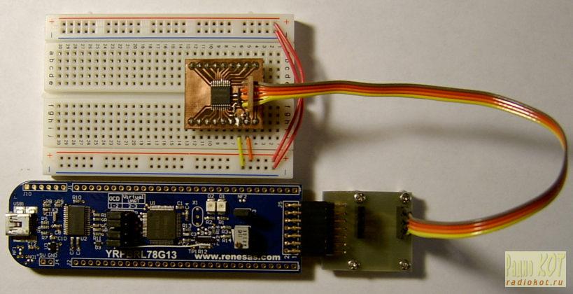

Плата преобразователя уровня соединяется с отлаживаемым МК 4-жильным кабелем длиной около 16 см. Штеккер на одном из концов кабеля подключается либо к разъему SV1 либо к SV3 в зависимости от напряжения питания отлаживаемого устройства. Другой конец кабеля я также оснастил разъемом на 4 контакта с шагом 1.27мм. Ниже показано подключение отладчика на демо-плате через преобразователь уровня к программируемому устройству на монтажке. Схему минимальной обвязки микроконтроллеров RL78 можно найти в [1].
