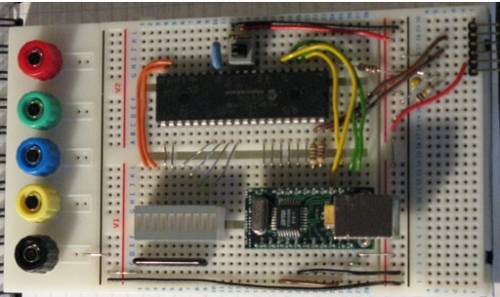

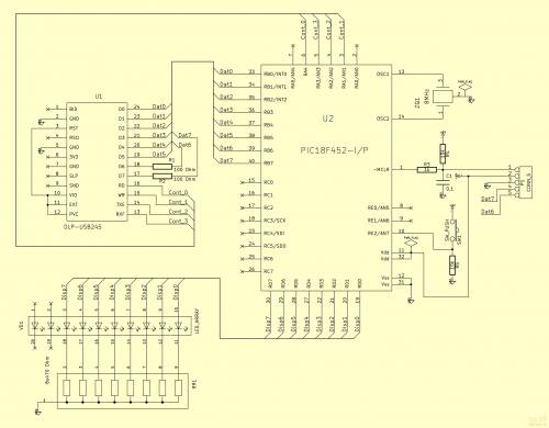

Автор: Юрис Гризанс Собирая электронное устройство, в работе которого предусматривается активное участие персонального компьютера, практически невозможно обойтись без шины USB (имеется в виду домашнее и полупрофессиональное применение – в промышленных системах куча других интерфейсов). Ниже рассказано об одном из вариантов решения данной задачи. Причем профессионально заниматься именно этим меня не учили (хотя по образованию я электронщик), поэтому периодически возникают вопросы характерные для любителей. Надеюсь, мой опыт кому-нибудь поможет. Во времена, когда я собирал свою первую приставку к РС, в любительских конструкциях царствовал последовательный порт RS232 и с помощью вставок из ассемблерного кода в программах легко реализовывался примитивный драйвер. Ситуация изменилась – на ноутбуках только USB, а „глумиться“ над регистрами операционная система не позволит (имеется в виду Windows2000 и выше). Для отработки технологии я составил простую схему которая выполняет две функции: после нажатия кнопки отправляет в компьютер однобайтное число (которое компьютер отображает на экране); в свою очередь присланное число из компьютера выводит в двоичной форме на встроенный дискретный индикатор.
Не надо обращать внимание на ромбики в схеме (один нарисован у резонатора, другой – у выводов питания микроконтроллера) – это особенность программы KiCAD, которая имеет чисто условное значение. Чтобы не дергать микросхему из макетной платы, предусмотрено внутрисхемное программирование. В таком случае между выводами микроконтроллера (RB6 и RB7, к которым подключается программатор) и остальной схемой необходим разместить разделяющие резисторы (на схеме R1 и R2). Все устройство удобно размещается на макетной плате.

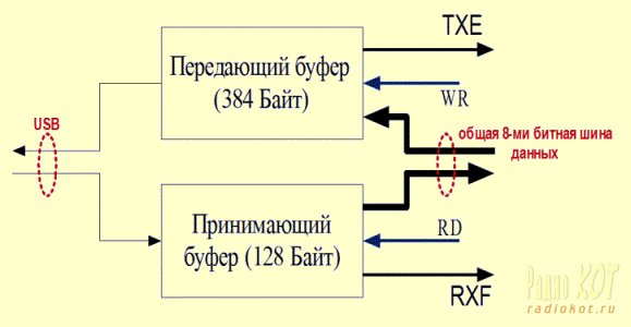

Для решения проблемы связи с РС я когда-то выбрал продукцию фирмы FTDI [1]. Не буду утверждать, что и сейчас это лучший вариант, но просто необходимости нового поиска у меня пока не возникало. Для экспериментов взял модуль DLP USB245M [2]. Это старый модуль, но перед более новым у него есть одно преимущество – выводы шины данных расположены рядом, один за другим. Сильно упрощенная структура модуля выглядит следующим образом.

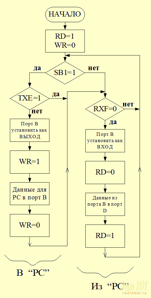

Все данные проходят по общей шине. Используются также два управляющих (WR и RD) и два сигнализирующих сигнала (TXE и RXF). Если TXE=1, то буфер передачи заполнен полностью, т.е. перед тем как передать компьютеру очередной байт необходимо подождать когда освободиться место в очереди. Если RXF=0, то в буфере приема есть хотя бы один байт, т.е. компьютер уже что-то передал. Если в буфере приема есть хотя бы один байт, то для его считывания необходимо переключить сигнал RD с лог.1 в лог.0. Тогда один байт выведется на выводы шины данных. Для отправки данных в компьютер необходимо выставить байт на выводах шины и переключить сигнал WR с лог.1 в лог.0. В алгоритме работы программы, которая сначала принимает байт из компьютера (если есть), а затем передает туда сама, SB1 – кнопка (если кнопка нажата, то SB1=1 ). Текст программы приведен в приложении. Надо отметить, что для уменьшения объема текста проигнорированы некоторые особенности конструкции. Во-первых, при нажатии кнопки клавиатурного типа происходит дребезг контактов [3], в результате чего микроконтроллер получает не один импульс, а несколько десятков. Во-вторых, пока кнопка нажата программа успеет пройти весь цикл тысячи раз. В результате всего этого при однократном нажатии кнопки компьютер получит не один байт, а несколько тысяч. Это довольно просто устраняется программным путем, но так как сейчас это не принципиально, я не стал усложнять программу. На первых порах даже нет необходимости писать собственную программу для компьютера – можно использовать стандартные для работы с последовательным портом. Могу порекомендовать две: „DLP Test“ от фирмы FTDI и программу стороннего автора „RH_com“.

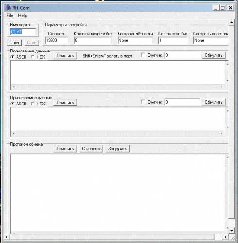

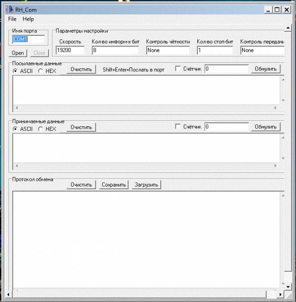

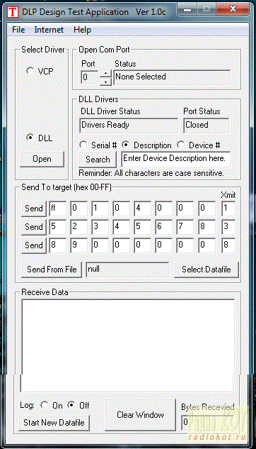

Для „DLP Test“ следует использовать следующую последовательность работы: 1) в окне „Select Driver“ выбрать пункт „VCP“; 2) в окне „Port“ установить нужный номер (если все правильно, то рядом появится надпись „Port Ready“). Все, устройство подключено. Одно замечание – перед тем как отправить число в Ваше устройство, не забудьте установить номер конкретного байта в окне „Xmit“ (фактически, в окошках „Send To target“ записываются возможные варианты чисел и именно „Xmit“ указывает какой конкретно байт будет использован). Теперь вторая половина – компьютер. Для программирования использовалась среда Microsoft Visual Basic 2008 Express Edition. Если используется операционная система Windows7, то при первом подключении USB модуля компьютер сам поставит драйвер эмулирующий СОМ-порт. В противном случае необходимо скачать драйвер с сайта производителя или его представителей. Для использования последовательного порта его с начала необходимо открыть. Один из вариантов подробно описан в русскоязычной версии MSDN [4]. Ниже приведен текст, оформленный в виде самостоятельной подпрограммы, которая открывает порт, записывает байт в порт и закрывает его. Вызов подпрограммы осуществляется командой SendSerialData(32), где 32 – число, которое необходимо отправить в порт.
