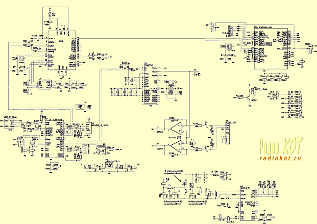

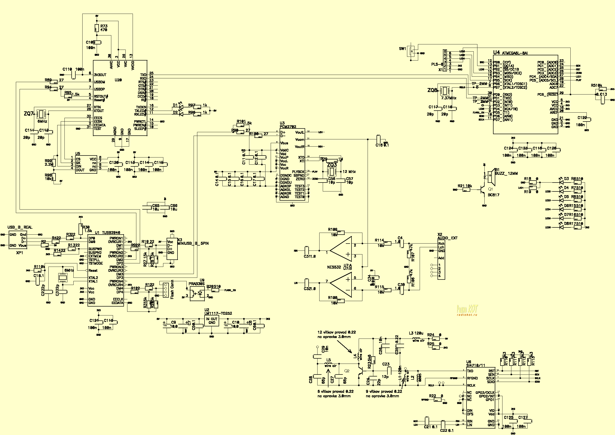

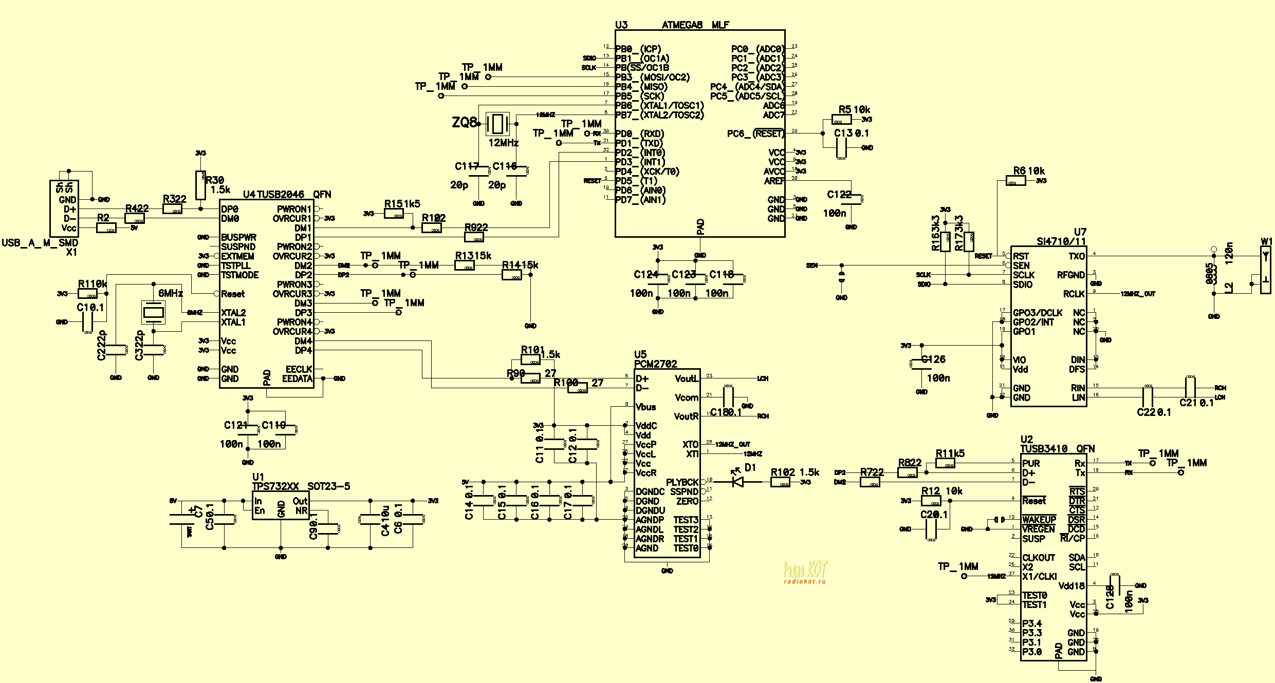

Вариант первый, «габаритный», собран вот по такой схеме:
Подключение к ПК — USB, далее — хаб TUSB2046 (см. статью), к которому подключены преобразователь USB-RS232 FT232BM (см. статью), USB аудио-декодер PCM2702, USB флешка (ну не оставлять же порт свободным) и внешний разъем Mini-USB типа B (все таки пришлось оставить один порт, по сути, пустым). С преобразователем интерфейсов связан управляющий микроконтроллер Atmega8, реализующий все сервисные функции в системе. Сигнал с аналогового выхода PCM2702 поступает на вход SI4711, управление которой осуществляет уже упомянутый микроконтроллер (в качестве интерфейса взаимодействия выбрана шина I2C). На ОУ собран простейший усилитель сигнала с внешнего источника, его выход также подключен к аналоговому входу SI4711, тем самым позволяя передавать в эфир сигнал с внешних источников, подключаемых к 3,5 мм разъему типа мини-джек. Разъем там хитрый (см. фото ниже), от CD-плеера, и поэтому содержит 4 дополнительных контакта. На них на всякий случай выведено питание и аналоговый выход PCM2702: при необходимости можно прицепить внешний усилитель для наушников, например. Также на плате расположены управляющая кнопка и набор светодиодов. Питание (кому из микросхем какое требуется) 5 или 3,3 В, последнее получается с помощью LDO стабилизатора LM1117-3.3. Также имеется простейший усилитель мощности на транзисторе BFG541, исходный вариант схемы взят отсюда, спасибо коллеге m818181, он не против ее использования и распространения.

В окончательном варианте добавился разъем для флешки рядом с кварцем на 6 МГц и мини-USB разъем рядом с кнопкой, а также экран на ВЧ-части. Кстати, решил сэкономить на кварцах и затактовал чип хаба и FT232 от одного резонатора — работает без вопросов. Ну а SI4711 изначально не имеет встроенного генератора, так что на нее подается тактовая частота 7,3728 МГц с генератора Atmega8. В конце статьи доступны для скачивания проект в P-CAD, содержащий следующие файлы: схема, по которой собиралось (1v1.sch); исходная плата, на которой все собиралось (1v0.pcb); плата, на которой стоило бы все собирать, т.е. с исправленными неточностями и максимально соответствующая схеме (1v1.pcb).

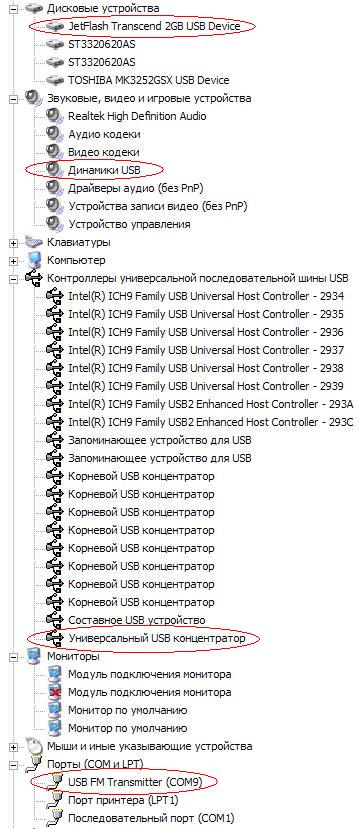

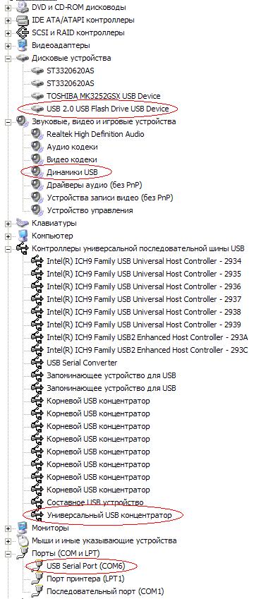

При подключении устройства к ПК исходно обнаруживается три устройства: универсальный USB-концентратор, виртуальный COM-порт (FT232BM) и «Динамики USB» (PCM2702). СОМ-порт потребует установки драйверов (доступны на сайте производителя микросхемы, см. статью), PCM-ке ничего не нужно (это устройство становится «устройством вывода звука по умолчанию»). Параметры СОМ-порта — 115200 8N1. При длительном нажатии на кнопку (удержании до звукового сигнала) происходит подача питания на флешку, в терминал выдается сообщение «USB disk on-line» и в системе появляется дополнительный съемный носитель данных — флешка.

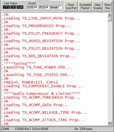

После включения устройство выдает в терминал лог инициализации микросхемы SI4711, там можно посмотреть возникающие в процессе ошибки и некоторые установленные значения.

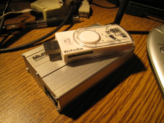

Плата разрабатывалась под корпус GSM-модема, в качестве антенного использован разъем SMA. Антенна переделана из GSM-антенны (удалено все лишнее, противовесы и т.д.) и представляет собой, по сути, просто штырь длиной около 12 см.

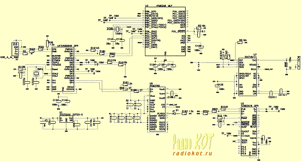

Второй, портативный вариант, выполнен вот по такой схеме:

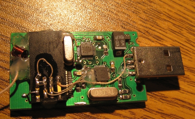

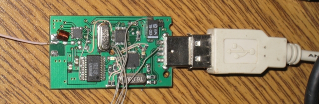

Отличия следующие: отсутствие органов управления, отсутствие усилителя, не используется преобразователь USB-RS232 (хотя изображен на схеме и разведен на плате — TUSB3410). Плата выглядит следующим образом:
Плата 2
Окончательно собранный вариант, с установленной флешкой:
Плата 2
Здесь с тактированием получилось еще веселее, чем раньше: от кварца 12 МГц тактуется Atmega8, от нее — PCM2702, к выходу ее буфера подключен к SI4711 — все работает. Только у TUSB2046 собственный резонатор на 6 МГц. Как видно — все корпуса (кроме PCM-ки) — QFN или аналогичные. На выход «Play» PCM-ки подключен светодиод для индицирования ее активности. Флешка подключена навесным монтажом. Один момент: я использовал микроконтроллер Atmega8L (других не удалось приобрести), что неверно при питании 3,3В на частоте 12 МГц. У меня все работает стабильно, но это отдельный случай. Здесь нужно использовать МК без индекса «L». Как и ранее, в конце статьи доступны для скачивания проект в P-CAD, содержащий следующие файлы: схема, по которой собиралось (2v1.sch); исходная плата, на которой все собиралось (2v0.pcb); плата, на которой стоило бы все собирать, т.е. с исправленными неточностями и максимально соответствующая схеме (2v1.pcb).

При подключении к ПК обнаруживаются следующие устройства:
Устройства
Для «USB FM Transmitter» потребуется установка драйвера. Вообще, название устройства, а также пару VIP/PID идентификаторов USB можно настроить в конфигурационном файле USB в исходниках. Я поменял VIP/PID (в исходнике и в драйвере), поскольку в исходном варианте устройство прикидывалось программатором AVR910 от Prottoss’a, так как они разработаны на основе одного и того же кода и драйверы совместимы.

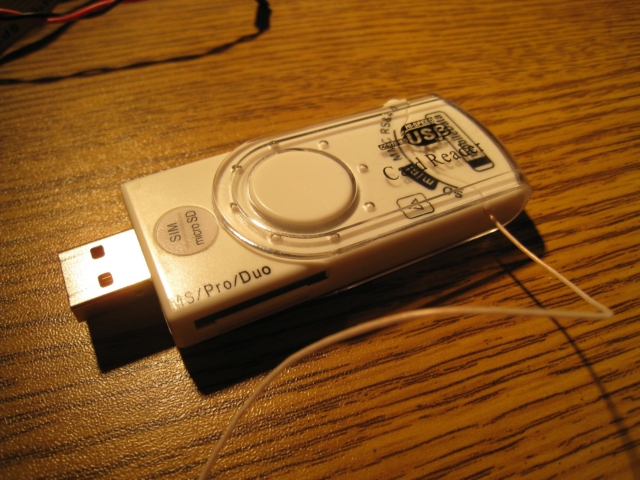

Плата разрабатывалась под корпус от кард-ридера, в качестве антенны используется просто отрезок провода, который в свернутом виде замечательно помещается под откидную крышку:
Внешний вид
Дальность не великая, но метров 10 обеспечивает, в пределах квартиры работает, в машине при подключении к ноуту тоже проблем не замечено.
Окончательно оба устройства выглядят так:
Внешний вид
