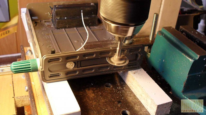

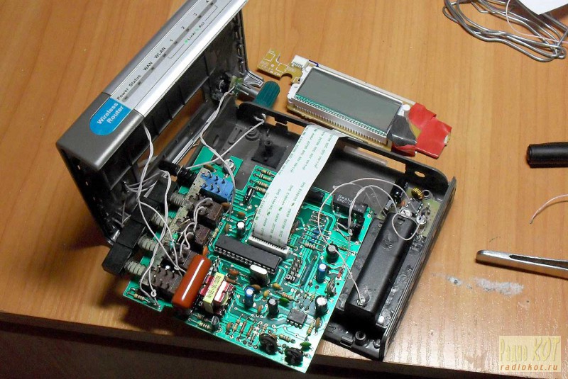

Приложив дополнительные усилия, точность измерения можно повысить на порядок, даже не изменяя схемы. Я не стал продолжать разработку т.к. прибор полностью удовлетворяет меня в текущем виде. Кроме того, у меня нет точных приборов для калибровки. На передней панели прибора находятся LCD-индикатор ( 8 знаков ), гнездо для измерения R,L,C, гнездо для измерения ESR, и кнопка установки нуля. На боковой панели находятся кнопки переключения режима и включения питания. В качестве альтернативы можно измерять ESR в схеме щупами, выведенными на верхнюю панель. В качестве корпуса взят корпус от роутера DLink DI-524.

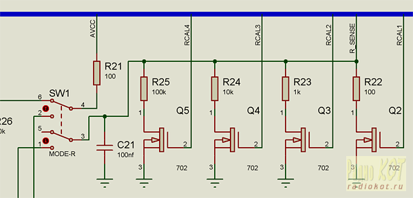

Для измерения активного сопротивления элемента, он включается последовательно с известными сопротивлениями. Всего в схеме 4 известных сопротивления (R22-R25) для разных диапазонов, которые по очереди подключаются микроконтроллером.

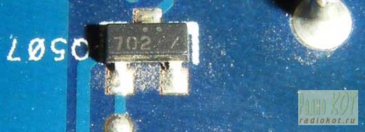

Последовательно с измеряемым резистором из-за особенностей схемы включен резистор R21 (100 Ом) для исключения короткого замыкания при переключении выключателей SW1-SW4. В качестве ключей используются транзисторы 2N7002, выпаянные из материнской платы.
На цепочку ( R21 + Rx + Rcal ) по очереди подаётся отфильтрованное напряжение питания (Uavcc, 5V) и измеряется падение напряжения ( Usence ) на резисторах Rcal( R22 - R25 ). Rx = Rcal * Uavcc / Usence – Rcal – R21 Из всех измерений выбирается то, которое даёт наилучшую точность. Для этого прибор упрощённо вычисляет производную указанной функции. Учитывая, что разрядноть АЦП составляет 1024 единицы, достаточно вычислить изменение Rx при увеличении Usence на Uavcc/1024. Значение с наименьшим изменением принимается как самое точное.

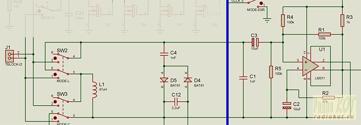

Измерение ёмкости основано на измерении частоты колебаний LC-контура. Для этого неизвестная ёмкость включается параллельно с известной индуктивностью L1 и ёмкостью C1. F = 1/ (2 * pi * sqrt ( L * C ) ) Разброс параметров деталей может значительно менять частоту колебаний, поэтому прямое измерение частоты не может дать достоверных результатов. Для этого прибор измеряет частоту колебательных контуров L1C1 и L1(C1+C4): Цепочка D4D5C12 позволяет подключать конденсатор C4 к колебательному контуру, меняя потенциал на выводе C1EN микроконтроллера. Повышенные требования к точности предъявляются только к калибровочному конденсатору C4. Частота колебательного контура L1C1: F1 = 1 / ( 2 * pi * sqrt( L1 * C1 ) ) Частота колебательного контура L1( C1 + C4 ): F2 = 1 / ( 2 * pi * sqrt( L1 * ( C1 + C4 ) ) ) Частота колебательного контура L1( C1 + Cx ) F3 = 1 / ( 2 * pi * sqrt( L1 * ( C1 + Cx ) ) ) Из приведённых выше уравнений выводим значение Cx, зависящее только от C4: Cx = C4 * ( F1 / F3 )^2 / ( F1 / F2 )^2 Калибровка прибора ( измерение F1 и F2 ) производится при переключении в режим измерения ёмкости, поэтому в этот момент к гнезду прибора ничего не должно быть подключено. Также можно повторно запустить калибровку с помощью кнопки установки нуля ( с пустым гнездом ). Калибровка прибора запоминается в EEPROM. Значение ёмкости C1 не обязательно должно точно соответствовать значению, указанному в схеме. Вместо этого достаточно измерить C1 заведомо точным прибором и внести значение ёмкости в прошивку. Измерение индуктивности основано на том же принципе, что и измерение ёмкости. Неизвестная индуктивность подключается последовательно с индуктивностью L1. Повышенные требования к точности предъявляются только к калибровочному конденсатору C4. Частота колебательного контура L1C1: F1 = 1 / ( 2 * pi * sqrt( L1 * C1 ) ) Частота колебательного контура ( L1C1+С4 ): F2 = 1 / ( 2 * pi * sqrt( L1 * ( C1 + C4 ) ) ) Частота колебательного контура (L1+Lx)C1: F2 = 1 / ( 2 * pi * sqrt( ( L1 + Lx ) * C1 ) ) Выводим формулу вычисления Lx, зависящую только от C4: Lx = ( ( F1/F3 ) ^2 – 1 ) * ( ( F2/F3 ) ^2 – 1 ) * ( 1/C4 ) * ( 1 / ( 4 * pi^2 * F1^2 ) ) Из-за особенностей схемы, калибровка режиме измерения индуктивности невозможна – она должна осуществляться в режиме измерения ёмкости. Поэтому перед самым первым использованием прибора, или для получения более точных результатов, необходимо кратковременно переключиться в режим измерения ёмкости. В дальнейшем, калибровка сохраняется в EEPROM.

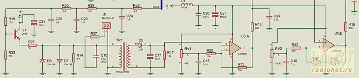

Измерение ESR основано на измерении падения напряжения на неизвестном элементе при синусоидальном сигнале 100кГц. На такой частоте реактивное сопротивление конденсатора близко к нулю и может быть проигнорировано. Величина падения напряжения отражает активное сопротивление элемента. Амплитуда подаваемого синусоидального сигнала не превышает 80мВ, что позволяет измерять ESR, не выпаивая конденсаторы из схемы. На таком напряжении кремниевые и германиевые переходы не открываются и не влияют на результат измерений. Однако следует иметь в виду, что низкое сопротивление не является фактом исправности конденсатора, так как измеряется общее сопротивление цепи, например – параллельно включенных конденсаторов. С другой стороны, высокое сопротивление скорее всего свидетельствует о неисправности. Эмиттерный повторитель Q1 формирует синусоидальный ток на цепочке R27 R14 TR1-1. Параллельно обмотке TR1-1 включена цепочка R16C37Rx. Таким образом, сопротивление Rx влияет на ток, проходящий через первичную обмотку TR1. Диоды D5, D7 и конденсатор C16 используются для защиты прибора при подключении к схеме с заряженными конденсаторами. Резистор R37 нужен для того, чтобы исключить паразитное влияние колебательного контура, образованного конденсатором C16, обмоткой трансформатора и проводами щупов. Вводя дополнительное сопротивление, мы снижаем “добротность” контура и амплитуду резонанса. Усиленное с помощью трансформатора напряжение выпрямляется цепочкой D8C17 и усиливается операционными усилителями U5:A b U5:B в 3 и (3*21) раз. Первое значение используется для измерения больших значений сопротивления ( > 3 Ом ), второе – малых. В приборе применяется импульсный трансформатор WYEE-16C из дежурной части блока питания компьютера Codegen-300X, взятый без перемотки. Измеряемое сопротивление нелинейно влияет на ток, проходящий через обмотку TR1. Также на измеренные напряжения на выходе сильно влияет трансформатор и разброс параметров деталей. Поэтому прибор калибруется по набору известных сопротивлений. Калибровка сохраняется в EEPROM. Питание Кратковременное нажатие на кнопку SW5 подаёт питание на прибор, после чего микроконтроллер поддерживает подачу питания с помощью герконового реле RL1. Прибор автоматически отключается после 5 минут неактивности, если к гнёздам ничего не подключено, или через 15 мин, если подключено. Для принудительного выключения питания необходимо нажать и удерживать SW5, пока экран не погаснет. Прибор измеряет напряжение батарей ( для индикации разряда ) через резистор RV3. Плата и схема приведены для варианта с питанием от 9В батареи. В реальном приборе я решил использовать три AA аккумулятора. В этом случае вместо 78L05 ставится перемычка, а стабильное 5В питание подаётся с преобразователя, собранного на mc34063. Настройка прибора Для настройки прибора понадобится осциллограф и RS232-TLL кабель, а также набор калибровочных резисторов номиналами 0.1 Ом ( 3 шт), 0.2, 0.3, 0.6, 1.0, 2.2, 3.6, 4.7, 6.6 и 10 Ом. Настройка измерения активного сопротивления Настройка измерения активного сопротивления сводится к проверке наличия открывающих импульсов gate полевых транзисторов. К резисторам R21-R25 предъявляются повышенные требования по точности, но точное соответствие сопротивления значениям, указанным в схеме, не требуется. Вместо этого достаточно измерить имеющиеся резисторы заведомо точным прибором, и указать измеренные значения сопротивлений в прошивке.

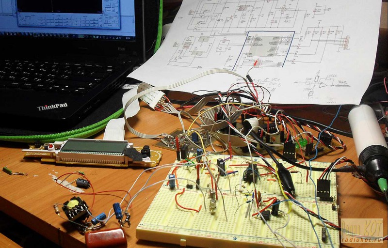

Необходимо убедиться, что на выходе микросхемы U1 присутствует меандр, частота которого зависит от подключенной ёмкости. Необходимо убедиться, что на выходе микросхемы U1 присутствует меандр, частота которого зависит от подключенной индуктивности. Настройка режима ESR – наиболее сложная. 1.Подключаем кабель RS232-TTL к разъему J6. 2. Переключаем SW4 в положение “Включено”. MODEESR: …. 3. Осциллографом проверяем наличие импульсов меандра 100кГц на ножке 17 U4 ( пачки по 0.5 сек с паузой в 1 сек).
и подаются на базу транзистора Q1 через делитель R15R33, который должен быть подобран так, чтобы при подключении к щупам резистора 10 Ом нижняя точка синусоиды немного превышала напряжение открытия транзиcтора (~600мВ), а амплитуда сигнала на базе создавала на резисторе R14 колебания размахом ~80мВ.

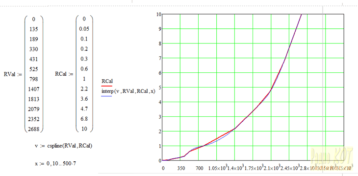

Щупы ESR метра закорачиваем. Регулируем напряжение смещения U5:A резистором RV1. Добиваемся, чтобы при появлении импульсов синусоиды, напряжение на выходе 1 U5:A поднималось до ~300 мВ. 7. После этого проводим такую же регулировку усилителя U5:B резистором RV2, контролируя выход 7 осциллографом. 8. Подключаем щупы ESR метра к калибровочному резистору с сопротивлением 10 Ом ( это верхний предел измерений прибора ). Резисторы R32R18R31 задают коэффициент усиления второго усилителя, который используется при измерении малых значений сопротивлений. В оригинальной схеме используются коэффициенты усиления 3 и 21. Если они будут меняться – нужно поправить константу ESR2_MUL = 21/3 в прошивке. 9. Подключая разные известные сопротивления к щупам ESR метра, нужно убедиться, что меньшим значениям сопротивлений соответсвуют меньшие значения напряжений на выходе 1 U5:A, и наоборот ( зависимость нелинейная ). 10. Начинаем программную калибровку прибора. MODEESR: ESR1=67(zero:67)
11. Подключаем калибровочное сопротивление 0.05 Ом (два резистора 0.1 параллельно), в терминале посылаем символы “c”, “a”. Таким образом прибор запоминает калибровочные значения для сопротивления 0.1 Ом в EEPROM. В ответ выводится текст: Done: xx По завершению по полученным значениям неплохо бы построить график, чтобы убедиться, что всё “похоже на правду”. У меня получилось так:

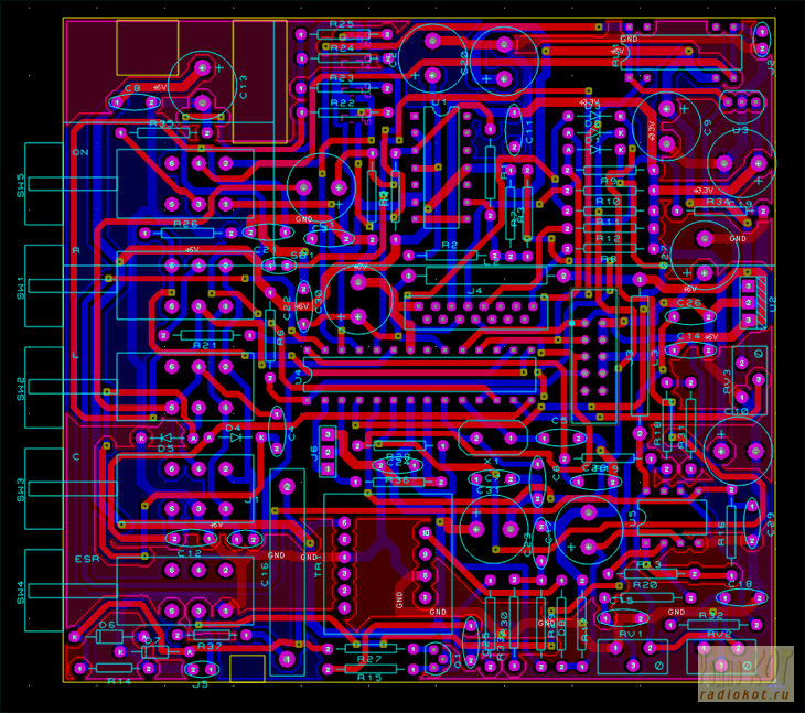

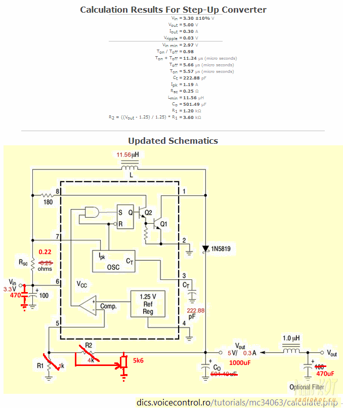

Заливка прошивки Заливка прошивки осуществляется через разъём J3 (нестандарный формат под мой программатор). При программировании необходимо переключить прибор в любой режим, отличный от ESR, и удерживать кнопку включения питания всё время. Повторение схемы и используемые детали Я разрабатывал схему под себя, поэтому в ней используются детали, которые у меня были, или которые мне было проще достать. В частности, в приборе используется специфичный LCD индикатор с контроллером mpd7225, взятый из поломанного магнитофона Sony. Очевидно, что при повторении схемы его стоит заменить на любой другой 8-ми сегментный индикатор с интерфейсом SPI, и заменить процедуры общения с индикатором в прошивке( файлы LCD_D7225.h , LCD_D7225.c ). Также можно убрать цепочки R9-R12, D1-D3, U3, служащие для согласования уровней 5V-3.3V.
