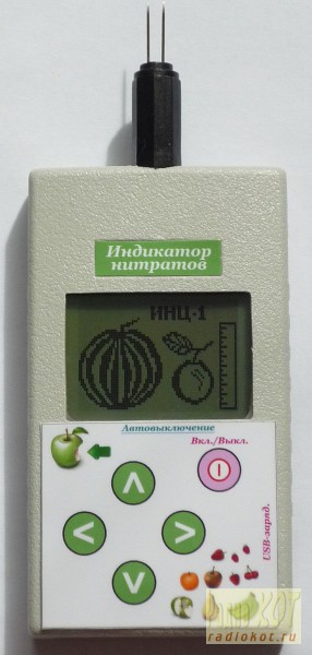

           В результате получился простой индикатор нитратов, внешний вид которого показан на рис.2, со следующими характеристиками:

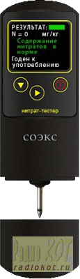

           Аналогично “СОЭКСу” в разработанном приборе предусмотрена проверка следующих продуктов:

Рисунок 2

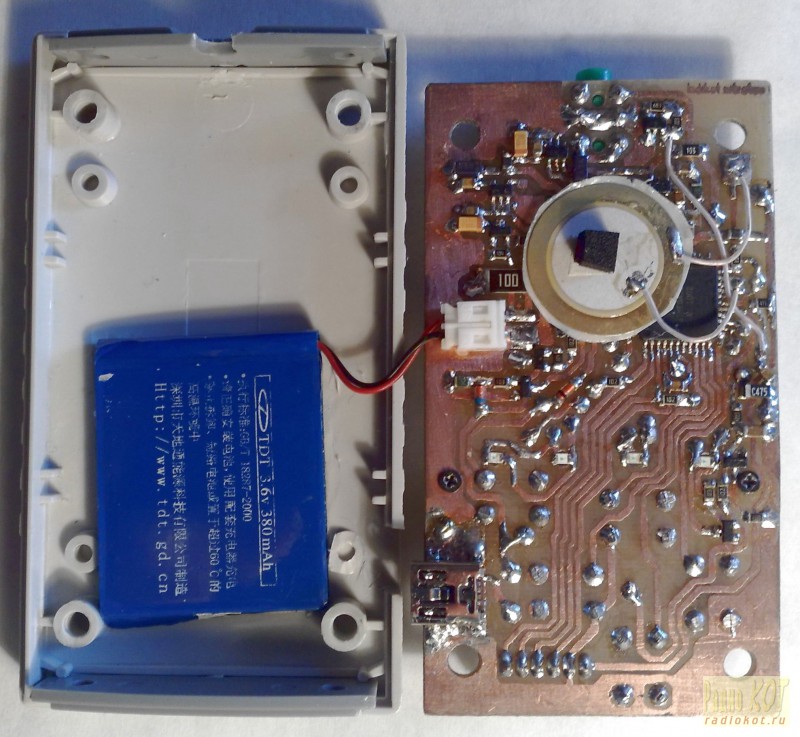

           Печатная плата изготовлена по лазерно-утюжной технологии. Под SMD-светодиоды для подсветки дисплея просверлены 4 отверстия диаметром 1,7 мм. Сами светодиоды устанавливаются со стороны печатных проводников кристаллом в просверленные отверстия. Для удобства сборки SMD-элементы устанавливаются в первую очередь, выводные – в заключительной стадии сборки.
           Дисплей перед установкой немного дорабатывается – удаляются лишняя пластмасса по контуру, как показано на рис.4, а к выводам аккуратно припаиваются тонкие проводники МГТФ-0,1 и распаиваются в соответствующие точки платы. Крепится индикатор к плате при помощи небольших винтов-саморезов или, в крайнем случае, луженой проволоки.
           Пьезоизлучатель подпаивается к контактным площадкам платы при помощи тонких проводов МГТФ-0,1 и крепится двухсторонним скотчем над микроконтроллером.
           В корпусе прибора прорезаются отверстия под дисплей, кнопки и разъёмы. На принтере (лучше цветном) распечатывается наклейка и ламинируется с лицевой стороны прозрачным скотчем,  после чего наклеивается при помощи двухстороннего скотча на переднюю крышку корпуса. Распечатанные кнопки на наклейке должны совпасть с толкателями тактовых кнопок. Отдельные колпачки для кнопок не требуются, нажатие производится через наклейку.
           Аккумулятор прикрепляется к внутренней поверхности корпуса прибора при помощи двухстороннего скотча.

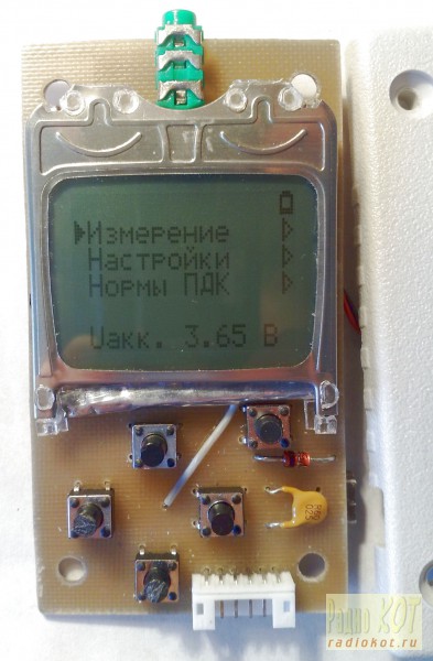

           Фото собранной платы со стороны дисплея показан на рис.6, а со стороны печатных проводников – на рис.7.
Рисунок 6
Рисунок 7

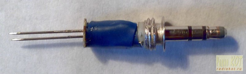

           Для изготовления щупов использован стерео аудиоштеккер 3,5 мм с пластмассовым корпусом и две стальные швейные иголки диаметром 0,6 мм. Для жёсткости конструкции иголки запаяны на небольшой фольгированной плате диаметром 6,5 мм, в которой просверлены два отверстия ø0,6 мм с расстоянием 3 мм и прорезана полоска фольги между ними.  Иголки должны быть параллельны с расстоянием между ними 3 мм. Одна из иголок припаивается к центральному контакту штекера, вторая – к общему. Пластмассовый корпус штекера обрезается до получения рабочей длины иголок 12-13 мм. Внешний вид конструкции щупов со снятым корпусом показан на рис.8, а вид в сборе – на рис.9.
Рисунок 8
Рисунок 9
            Для защиты щупов во время транспортировки и хранения на выступ пластмассовой части разъёма надевается подходящий по размеру колпачок от авторучки. Подобная конструкция щупов использована в [1].

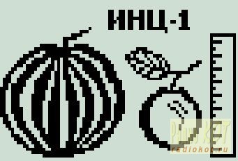

           После нажатия кнопки включения питания раздаётся звуковой сигнал и на экране на 1,5 секунды выводится заставка, показанная на рис.10.
Рисунок 10
           Если продолжать удерживать кнопку включения, заставка будет выводиться, пока кнопка не будет отпущена. После этого появится основное меню, показанное на рис.11.

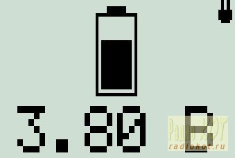

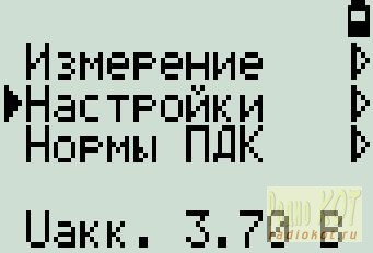

           В правом верхнем углу выводится символ батарейки, показывающий уровень заряда аккумулятора. В самом низу выводится напряжение аккумулятора в вольтах.
        Перемещение между пунктами основного меню осуществляется кнопками “▲”, “▼”. Вход в пункт меню – кнопкой “►”. На экране выводятся подсказки о возможных вариантах навигации в виде треугольников-указателей.

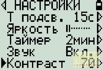

        Для регулировки контрастности ЖКИ необходимо войти в пункт “Настройки” и выбрать пункт “Контраст”, как показано на рис.12.
Рисунок 12
        После нажатия кнопки “►” пустой треугольник-подсказка в конце строки “Контраст” изменится на две вертикальных стрелки, как показано на рис.13.
Рисунок 13
          После этого можно изменять контрастность изображения кнопками “▲” и “▼” (только для китайского дисплея).
          Выход из пункта регулировки контрастности – кнопкой “◄”.

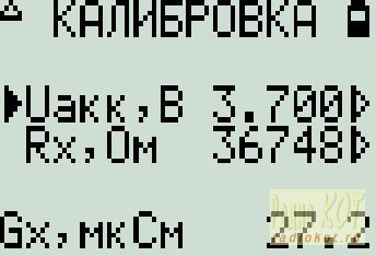

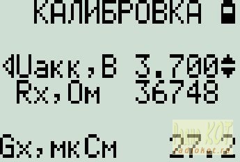

          После этого необходимо провести калибровку измерителей напряжения батареи и проводимости. Для этого в меню “НАСТРОЙКИ”кнопкой “▼” нужно сместить курсор ► в самый низ экрана и удерживать нажатой кнопку не менее 1,5 сек. На экране выведется меню “КАЛИБРОВКА”, как показано на рис.14.
Рисунок 14
          После нажатия кнопки “►” и входа в режим калибровки измерителя напряжения аккумулятора, как показано на рис.15, необходимо кнопками “▲” и “▼” выставить такие же показания Uакк, как и напряжение на аккумуляторе, измеряемое цифровым вольтметром.
Рисунок 15
        После этого, подключив к щупам устройства резистор с сопротивлением около 1 кОм, необходимо выставить в строке Rx его известное значение. Лучше использовать прецизионный резистор. В нижней сроке меню измеряемое сопротивление автоматически пересчитывается в проводимость Gx.
Выход из меню “КАЛИБРОВКА” осуществляется кнопкой “▲”, а из меню “НАСТРОЙКИ” – кнопкой “◄”.

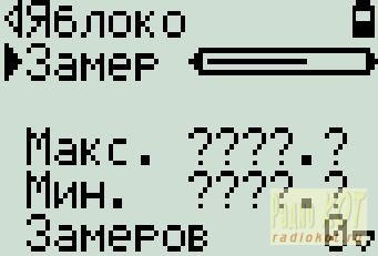

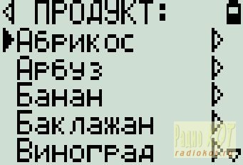

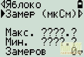

        Для проведения замера необходимо в основном меню (рис.11) войти в пункт “Измерение”, после чего появится мню выбора продукта, как показано на рис.16.
Рисунок 16
          Выбор требуемого продукта производится кнопками “▲” и “▼”, вход в режим замера – кнопкой “►”. На рис.17 показан скриншот дисплея с отсутствующей статистикой замеров.
Рисунок 17
          Для проведения замера необходимо воткнуть щупы прибора на всю длину в проверяемый продукт и кратковременно нажать кнопку “►”. Изображение на экране во время замера примет вид, показанный на рис.18.
Рисунок 18

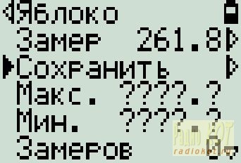

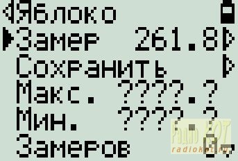

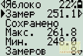

          После успешного завершения измерения в третьей строке экрана появится пункт “Сохранить”, как показано на рис.19.
Рисунок 19
          В противном случае, если измеренная проводимость выходит за допустимые пределы, вместо измеренного значения проводимости выведутся знаки вопроса, а пункт “Сохранить” будет недоступен. Если не отпускать кнопку “►” после запуска процесса измерения, то на экране будет выводиться измеряемая проводимость в реальном времени. После отпускания кнопки “►” показания будут зафиксированы.

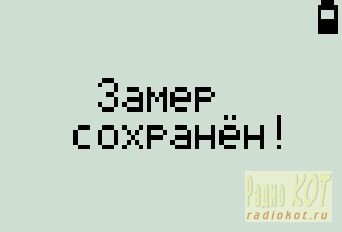

          Для сохранения замера необходимо переместить курсор на строку ниже, как показано на рис.20, и нажать на кнопку “►”.
Рисунок 20
          На экран выведется сообщение об успешном сохранении замера, как показано на рис.21,
Рисунок 21
          После этого обновятся показания максимума и минимума, а счётчик замеров увеличится на единицу, как показано на рис.22.

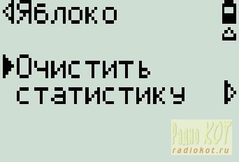

          При необходимости можно очистить статистику замеров для каждого продукта отдельно. Для этого нажатием кнопки “▼” необходимо перейти на следующую страницу, показанную на рис.25.
Рисунок 25

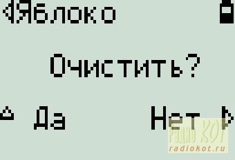

            После нажатия кнопки “►” появится диалоговое окно, показанное на  рис.26.
Рисунок 26
           Для подтверждения операции очистки необходимо нажать кнопку “▲”, после чего на короткое время выведется подтверждающее сообщение, показанное на рис.27, и на экране появится пункт меню, показанный на рис.25.

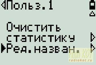

            Если выбран один из пользовательских продуктов, на странице очистки дополнительно будет выведен пункт редактирования названия продукта, как показано на рис.28.
Рисунок 28

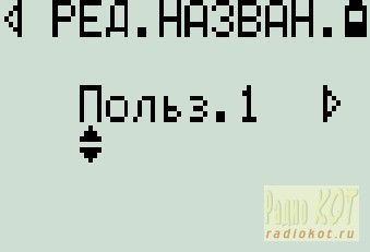

           После входа в пункт редактирования названия продукта появится окно, показанное на рис.29.
Рисунок 29
           Выбор требуемой позиции производится кнопками “◄” и “►”, изменение символа в выбранной позиции – кнопками “▲” и “▼”.

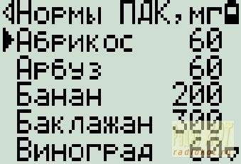

           Для общей справочной информации по аналогии с “СОЭКСом” в приборе имеется пункт меню “Нормы ПДК”, войдя в который можно посмотреть допустимые стандартом нормы предельной концентрации нитратов в мг/кг, как показано на рис.30.
Рисунок 30
          Листается список продуктов кнопками “▲” и “▼”.
