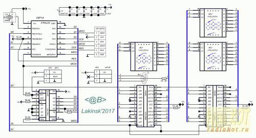

 С детства люблю частотомеры... Первый собрал ещё в 6-м классе на древней 155й серии (SN74Classic TTL) и вакуумных индикаторах... Затем попадались разные вариации в литературе - и многие не совсем уж дикие собирал просто так - посмотреть что получится...
Последний сваял сам двое суток назад, и сутки писал софт... В ключе "борьбы с депрессией". Сначала хотел воткнуть 48мегу, а потом разобрал азарт - а что помельче можно воткнуть? В закромах нашлась 24 тинька с буквой "А". В результате получился сугубо однорежитмный зверёк - время измерения - 1 секунда, диапазон - в теории 125мгц, на практике проверял до 80мгц. входной щуп - на усмотрение, схем полно, у меня основной целью была отбраковка кварцев из крупных партий, так что я вывел питание землю и вход - чтобы иметь возможность разные генераторные приблуды попробовать... Итак - схема:

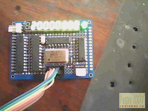

Сваяно было на макетке размером 5*7см посредствоом старого доброго МГТФ-0.03, с целью присобачить к стенке над рабочим столом, поэтому разъём питания - угловой в сторону основного БП, а входной - снизу. На фото (за качество извиняюсь) запитано от программатора, а измеряет собственную тактовую :)
RGB-светодиод отображает режимы - во время 1й экспозиции по включению он красный, а последующие он то зелёный то синий.
Незначащие нули программно гасятся, частота отображается в герцах.

ATtiny24A - Фьюсы процессора настраиваются просто - внешняя частота с максимальной задержкой, 2,7в детектор питания и естественно удалить делитель на 8.
Замена 74AC161 на более медленные серии повлияет на верхнюю границу диапазона, но не повлияет на общую работоспособность. По мере убывания частоты: ACT,F,ALS,LS,HC. S применять не рекомендую из-за сильной генерации помех по питанию.
MAX7219 ессно контрафактный китайский с ебея. 50 шт купил по цене 1,5 фирменных.
Индикаторы - какие попались, главное чтобы были с общим катодом. вот светик оказался ОА - в результате управляется как три знака "-".
Эти - FYT-2531A - понравились размерами :)
Осциллятор 20МГц - с дохлой матплаты начала 90-Х...
