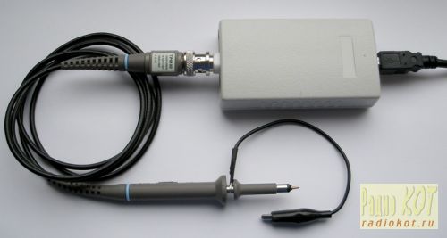

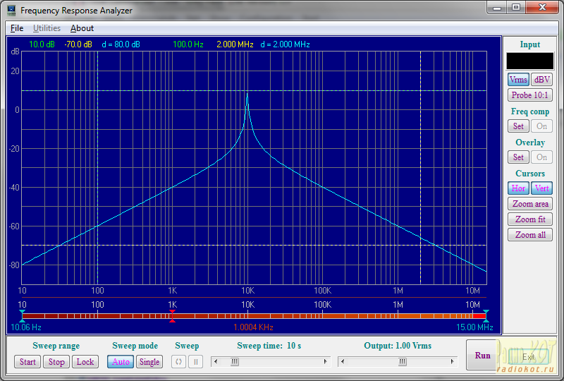

Автор: El-Eng Идею разработки этого прибора подсказали участники форума сайта “РадиоКот”, которых заинтересовала моя статья USB DDS Функциональный генератор. В процессе обсуждения этого устройства, было высказано пожелание дополнить его приспособлением для автоматического измерения амплитудно-частотных характеристик. Идея показалась мне интересной и, в поиске вариантов ее реализации, я обратил внимание на микросхему AD8310 фирмы “Analog Devices”, которая представляет собой широкополосный логарифмический детектор, идеально подходящий для решения поставленной задачи: достаточно добавить АЦП и обеспечить передачу данных в компьютер. Получившийся широкополосный логарифмический вольтметр может быть использован и как самостоятельный прибор. Краткие технические характеристики логарифмического вольтметра:

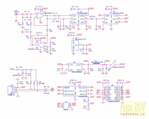

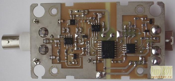

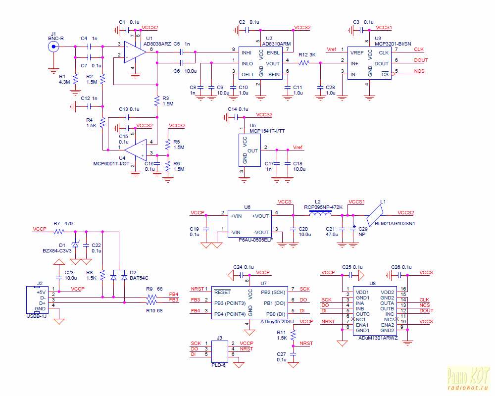

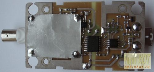

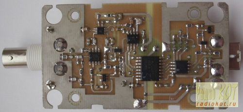

*В соответствии со справочными данными примененных микросхем. Примечание: Максимальное напряжение входного сигнала и входное сопротивление прибора могут быть увеличены применением стандартного пассивного осциллографического щупа 10:1. Принципиальная схема. Рис.1. Принципиальная схема вольтметра приведена на Рис.1. Входной сигнал поступает через разделительные конденсаторы C4, C7 на вход повторителя U1, обеспечивающего высокое входное сопротивление вольтметра. Интегратор U4 компенсирует напряжение смещения входного повторителя, обеспечивая максимально возможный размах его выходного напряжения. Это напряжение поступает на вход логарифмического детектора. Сигнал с выхода детектора, через RC-фильтр нижних частот (нужный для уменьшения шума наложения) подается на вход АЦП, управляемого микроконтроллером через узел гальванической развязки. Питание входного узла также гальванически развязано от шины питания компьютера. Микроконтроллер обеспечивает сбор данных от АЦП и их передачу по шине USB. Для поддержки протокола обмена данными по шине USB использована программная библиотека V-USB, позволяющая обойтись без применения дополнительных микросхем. Печатная плата. Печатная плата разработана для размещения в стандартном корпусе G431 фирмы Gainta. Корпус необходимо доработать – проделать отверстия для входного разъема и разъема типа B шины USB. Рис.2. Рис.3. Рис.4. Рис.5. Следует отметить, что принципиальная схема вольтметра была изменена в процессе первичной отладки экземпляра устройства, соответственно была изменена и печатная плата. Однако экземпляр устройства с использованием модифицированной печатной платы не изготавливался. Проверка работоспособности. Внимание! Считаю необходимым предупредить, что манипуляции с шиной USB вы производите на свой страх и риск. Хотя шина USB достаточно хорошо защищена от повреждений, а устройство не содержит узлов, способных вывести используемый компьютер из строя, вероятность такого исхода все же существует. Автор не несет никакой ответственности за последствия, наступившие в результате манипуляций, связанных с отладкой и использованием устройства. Вольтметр не содержит каких-либо узлов, требующих настройки и регулировки. При условии исправных компонентов и правильного монтажа он сразу начинает работать. После подключения питания рекомендуется убедиться в наличии питания измерительной цепи (около 5В), а также проконтролировать опорное напряжение АЦП (~4.1В) и напряжение на выходе ОУ U1 (половина напряжения питания). Программа вольтметра. Для работы с вольтметром в приложении 02.zip находится программа TorLGV.exe, окно которой приведено на Рис.6. Рис.6. Эта программа позволяет отображать измеренные значения напряжения в виде действующего значения (Vrms), децибел-милливатт на нагрузке 50 ом (dBm), децибел-милливатт на нагрузке 600 ом (dBu) и децибел-вольт (dBV) с учетом форм-фактора для синусоидального, треугольного и прямоугольного (меандр) сигнала. Кроме того, обеспечивается возможность использования пассивного осциллографического щупа 10:1, для которого предусмотрена отдельная калибровка. Калибровка вольтметра. Если калибровка вольтметра не была произведена, то программа выдаст об этом сообщение. Калибровка вольтметра производится по двум значениям синусоидального напряжения, которые рекомендуется выбирать отстоящими как можно далее друг от друга. Калибровка выполняется раздельно для режима x1 (кнопка [x10] отпущена) и для режима x10 (кнопка [x10] нажата). При калибровке входное напряжение не должно превышать 1В (действ.) режиме x1 и 10В (действ.) в режиме x10. Рекомендуемое значение частоты входного напряжения – около 1КГц, форма, как уже говорилось, синусоидальная. Частотная компенсация щупа 10:1. Использование пассивного осциллографического щупа10:1 рекомендуется для работы с логарифмическим вольтметром. Наиболее удобен щуп, имеющий переключатель x1 – x10. Перед использованием щупа 10:1 необходимо провести процедуру его частотной компенсации. Для этого на вход предварительно откалиброванного вольтметра необходимо подать меандр известной амплитуды с частотой около 1 КГц. Выбрав форм-фактор “меандр” необходимо при помощи компенсационного конденсатора переменной емкости щупа установить показания вольтметра, равные амплитуде меандра. Программа измерения АЧХ. Основной целью разработки USB логарифмического вольтметра было его совместное использование с USB DSS функциональным генератором в составе комплекса для измерения амплитудно-частотных характеристик. В приложении 03.zip представлена предназначенная для этого программа TorFRA.exe. Для ее нормального функционирования необходимо наличие двух подключенных устройств TorDDS и TorLGV. При отсутствии какого-либо устройства программа перейдет в демо-режим. Рис.7. Органы управления в нижней части окна управляют разверткой по частоте и величиной выходного напряжения генератора. Диапазон развертки может быть задан как кнопками [Start] и [Stop], так и при помощи мыши. Кнопка [Lock] позволяет зафиксировать заданный диапазон от случайного изменения. Развертка может быть как непрерывная, так и однократная (задается кнопками [Auto] и [Single]), при обеих отпущенных кнопках генератор работает в режиме фиксированной частоты. Подготовка к работе. Перед началом использования прибора необходимо произвести его калибровку. Предварительно рекомендуется откалибровать функциональный генератор и при необходимости занести параметры канала синуса генератора и актуальное значение тактовой частоты в конфигурационный файл TorFRA.cfg, который должен располагаться в той же папке, что и файл программы TorFRA.exe. (см. файлы Readme.txt в соответствующих архивах). Для удобства, последняя на данный момент версия программы TorDDS.exe находится в приложении 04.zip. Пример измерения АЧХ. В заключение приведу пример измерения АЧХ лампового усилителя из статьи Современный ламповый …. Рис.8.
