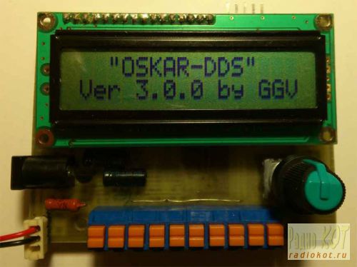

Внешний вид
Вариант компоновки в корпусе Z-19. Вместо отсека для батареек можно расположить литиевый аккумулятор.
Гнезда для подключения можно расположить на передней панели и клеммы в плату не запаивать.

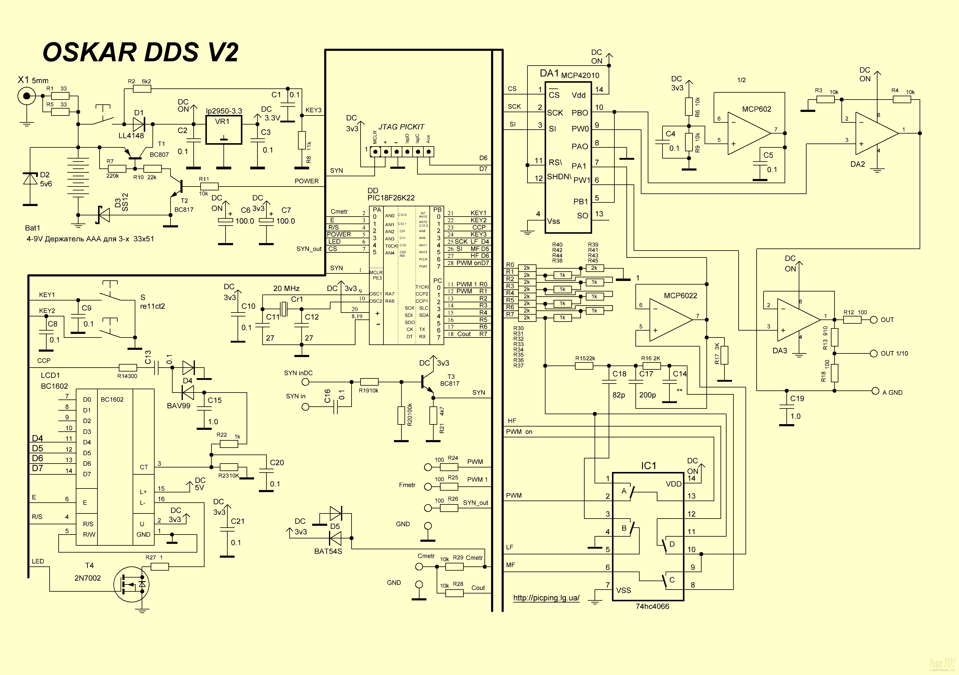

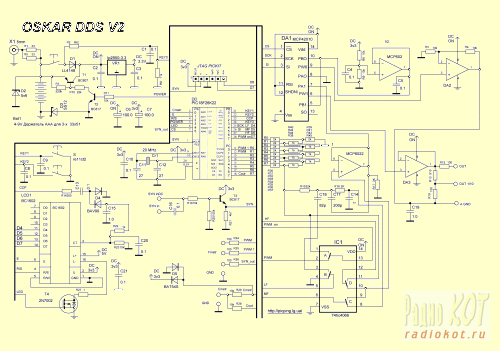

Схема генератора выполнена на доступных деталях и проста в настройке.
Скачать в формате sPlan 7.0 можно по ссылке в конце статьи.
Немного подробнее о схеме.
Ядром является микроконтроллер PIC18F26K22 фирмы "MICROCHIP", который собственно и выполняет все функции прибора. Аналоговая часть выполнена на сдвоенном операционном усилителе MCP6022 с полосой единичного усиления 10 МГц , цифровом сдвоенном переменном резисторе MCP41010, сдвоенном ОУ MCP602 и аналоговом коммутаторе.
Сдвоенный переменный резистор используется для регулировки уровня выходного сигнала и регулировки смещения по постоянному току выходного сигнала. Источник опорного напряжения и буфер виртуальной земли (аналоговая земля ) выполнен на MCP602.
ЗАПРЕЩАЕТСЯ соединять цифровую и аналоговую земли!!!
В качестве дисплея использован черно-белый символьный индикатор 2*16 BC1602 или совместимые.
Питание всей схемы выполняется от стабилизированного источника 3,3 вольта (LM2950-3.3). Управление питанием выполнено на транзисторах Т1 и Т2.
Питание аналоговой части, несмотря на применение ОУ Rail-to-Rail, выполнено с изюминкой. На D3 сделано смещение в минус, примерно 0,25V, и в плюс до напряжения питания, как минимум 0,2V (падение на LowDrop LM2950), чем обеспечивается высокое качество сигнала во всем диапазоне амплитуд.

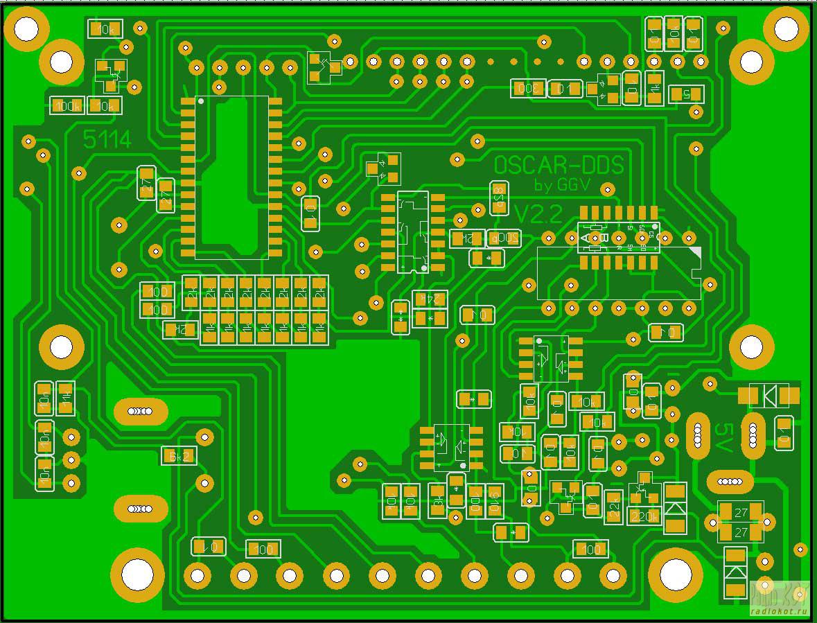

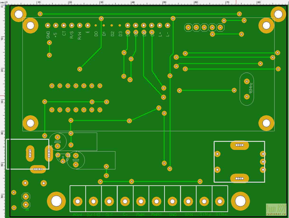

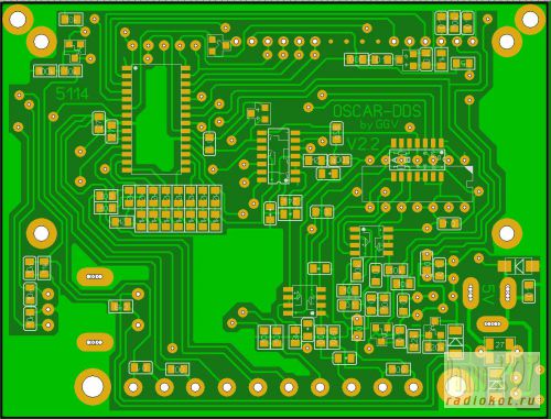

Все элементы установлены на двухсторонней печатной плате с одной стороны, а дисплей с подсветкой, клеммы , кварц, гнездо питания и энкодер с другой. В итоге получается компактная , жесткая конструкция.
Расположение элементов
Скачать в формате *.lay можно по ссылке в конце статьи.

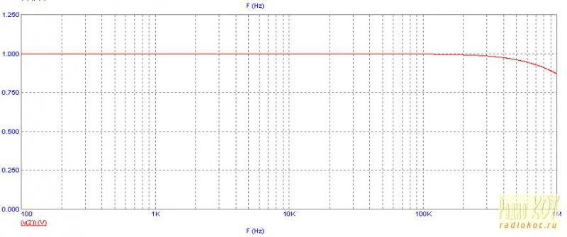

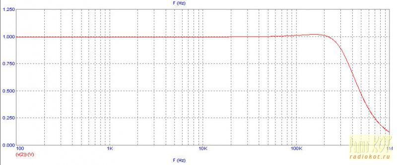

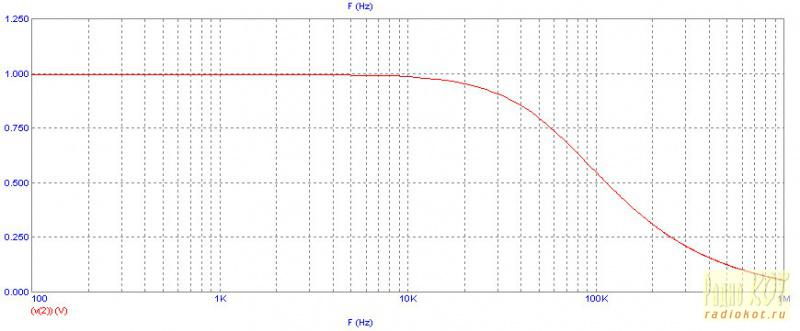

В генераторе есть два подключаемых активных фильтра НЧ с частотами среза 300 кГц и 20кГц

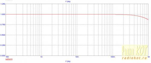

Частотная характеристика без фильтра (для синусоидального сигнала)
Частотная характеристика с фильтром 300 кГц (для синусоидального сигнала)
Частотная характеристика с фильтром 20 кГц (для синусоидального сигнала)

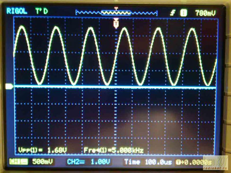

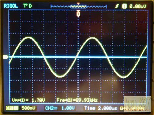

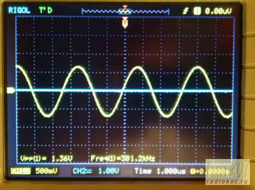

Иллюстрации осциллограмм сигнала с генератора

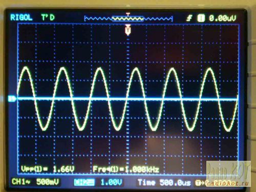

Синусоида 1000 Гц.

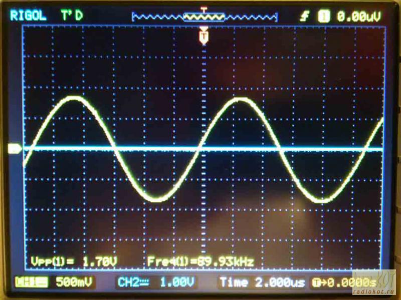

Синусоида 90 кГц без применения фильтров. Видны ступеньки.
Синусоида 90 кГц с фильтром на 300 кГц. Теперь все хорошо

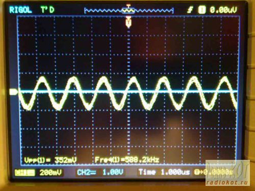

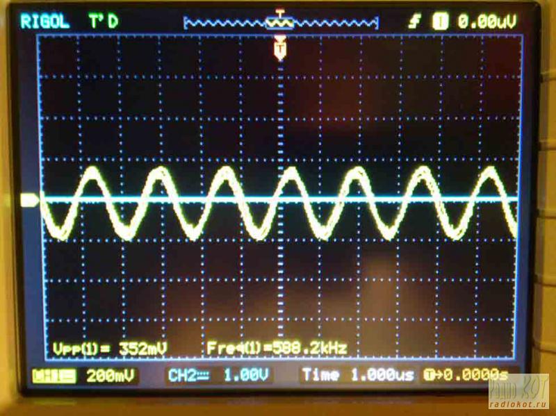

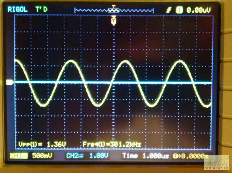

Синусоида 300 кГц с фильтром на 300 кГц. Картинка красивая, незначительно упала амплитуда, согласно АЧХ.
Синусоида 600 кГц с фильтром на 300 кГц. Картинка не очень красивая, упала амплитуда, согласно АЧХ. Для частоты свыше 300к - нужен нормальный внешний фильтр НЧ с частотой среза 600к.
Синусоида 5 кГц с фильтром на 300 кГц. Сдвиг по постоянному уровню в плюс.

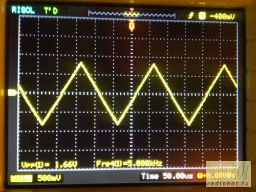

Генератор прямоугольного, пилообразного, обратного пилообразного, треугольного сигнала.
Диапазон частот от 0,09 Hz до 200 кГц. Рекомендуется отключать фильтра для качественного сигнала.
Все остальные параметры, режимы, управление соответствуют генератору синусоидального сигнала.

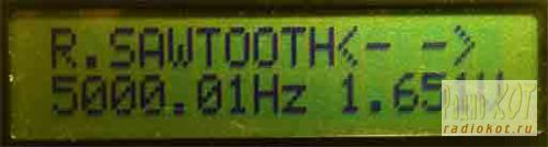

Иллюстрации отображения на индикаторе
Генератор прямоугольного сигнала
Генератор пилообразного сигнала
Генератор треугольного сигнала

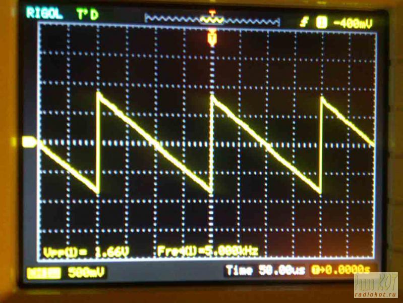

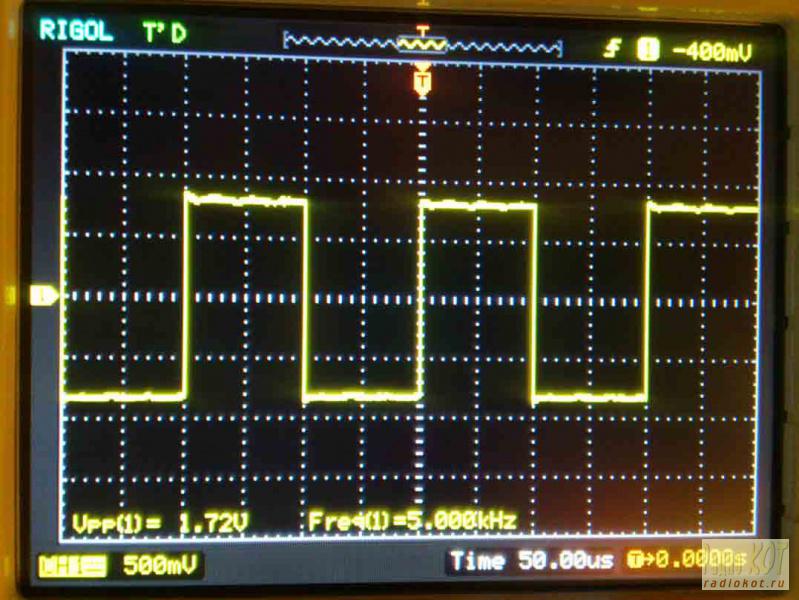

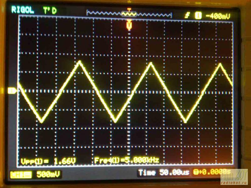

Прямоугольник 5000 Гц.

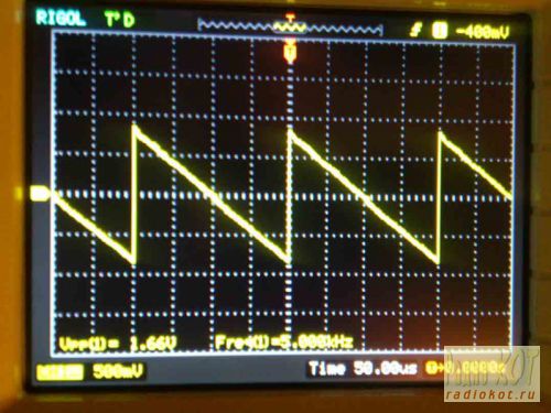

Пила 5000 Гц.
Обратная пила 5000 Гц.
Треугольник 5000 Гц.

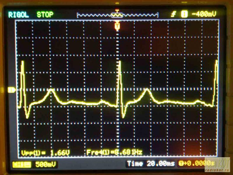

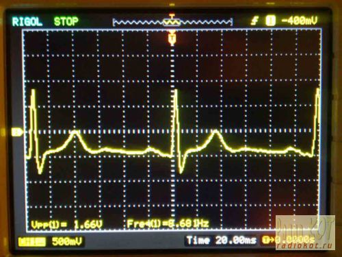

Генератор сигнала ЭКГ.
Диапазон частот от 0,09 Hz до 24 Гц. Рекомендуется подключать фильтр 20 кГц для качественного сигнала.
Настраиваемые параметры: Частота, амплитуда, сдвиг по постоянному уровню.
Осциллограмма
