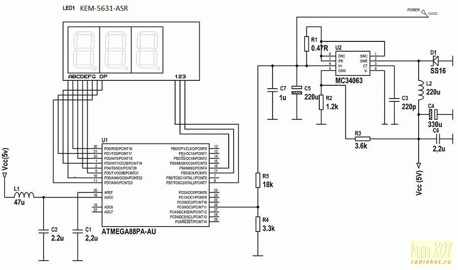

Cхема устройства:
В основе устройства, всем известный микроконтроллер фирмы Atmel-Atmega88(или Atmega 48,или Atmega8).

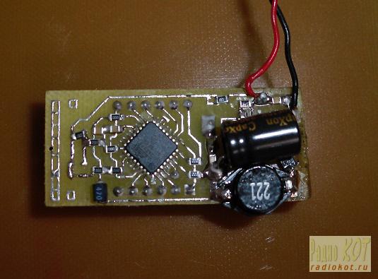

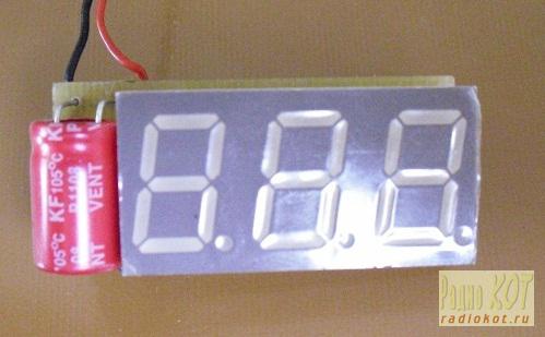

Фото устройства:

В железе конструкция собрана на atmega88PA-AU в TQFP корпусе и индикаторе c общим катодом KEM-5631-ASR. L1-по рекомендации атмел, должно быть больше 10мкГн,у меня 47,выпаял откуда то. Так же будьте внимательны при использовании «микрофорадных » значений чип кондесаторов , у некоторых из них бывает максимальное напряжение 10в. Мои 2.2мкф как раз такие, и годятся только для низковольтной части. Впаять такое в качестве С7-риск получить кз в будущем.С5,C4-низкоимпендансные.С5 220мкф 50в, С4 330мкф 16в. Номинал С4-можно значительно уменьшить, и сделать компактнее конструкцию, но для этого нужно произвести расчеты, воспользовавший калькулятором mc43063.
R1 ограничивает ток КЗ в нагрузке, на безопасном уровне, без него рискуете получить «пробой» mc34063 ,и 24в потекут в микроконтроллер и наделают много неприятностей.
mc34063 в корпусе SO-8.
«Артифакты» на печатной плате связанны с особеностями моей ЛУТ.

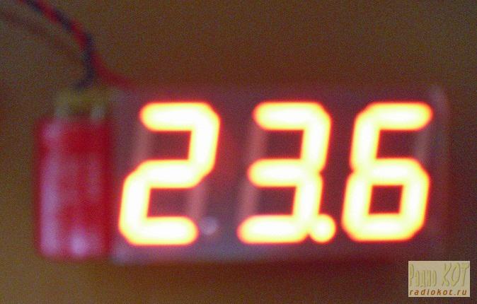

Фото в режиме работы, извените за качество.
