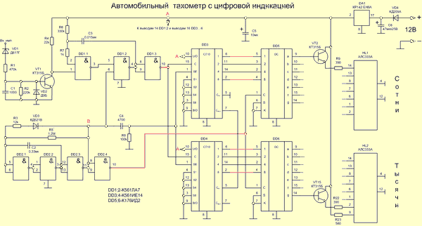

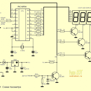

Для тех, кто хочет побаловать своего старинного четырехколесного друга новой цацкой и согреть руки у паяльника, предлагаю схему тахометра, подсчитывающего электрические импульсы, возникающие на первичной обмотке катушки зажигания(КЗ).Показания табло в тысячах и сотнях об/мин. Предел-9,9тыс об/мин
Импульсы амплитудой 350-400В снимаются с контакта КЗ подключенного к механическому прерывателю или электронному коммутатору. Так как процесс искрообразования-колебательный, на вход тахoметра необходимо пропустить только первый импульс максимальной амплитуды. Для этого служит стабилитрон VD1 с напряжением открывания около 100В. Конденсатор С1 гасит высокочастотные помехи, а диод VD2-отрицательные выбросы напряжения. Каскад на транзисторе VT1 служит для согласования уровней входных импульсов с логическими уровнями цифровых микросхем. Сигнал с коллектора VT1 запускает ждущий мультивибратор на микросхеме DD1, который вырабатывает счетные импульсы постоянной длительности примерно 3мс, подаваемые на счетные входы микросхем DD3 и DD4. Счетчики DD3 и DD4 включены по стандартной схеме синхронного прямого десятичного счета. Информационные выходы счетчиков подключены к входам дешифраторов двоичного кода в позиционный код семисегментного цифрового индикатора. Для увеличения яркости свечения индикаторов HL1 и HL2, они подключены к дешифраторам через буферные каскады на транзисторах VT2-VT15.
На микросхеме DD2 собран несимметричный мультивибратор, задающий измерительный интервал и управляющий работой схемы. Длительность положительного импульса в точке В задается емкостью С2 и резистором R5 и равна 300мс для применения в четырехцилиндровом двигателе. Длительность отрицательного импульса в точке В(положительного на выходе элемента DD2.4) зависит от С2 и R3 и примерно равна 3мс.
В начале цикла измерения передний фронт измерительного импульса дифференцируется цепью С4R8 и обнуляет счетчики DD3 и DD4. Затем высокий логический уровень на выводе 6 микросхемы DD1 разрешает работу ждущего мультивибратора и прохождение импульсов на входы счетчиков DD3 и DD4 до окончания измерительного импульса. Короткий отрицательный импульс в точке В инвертируется элементом DD2.4 и подается на выводы 1 микросхем DD5 и DD6, разрешая запись логических уровней с выходов счетчиков в регистры дешифраторов. После чего цикл измерения повторяется.
Питание схемы стабилизировано микросхемой DA1. С6 сглаживает выбросы напряжения автомобильного генератора, которые могут повредить микросхему стабилизатора. VD4-защита от дурака.

1. Д817, ввиду больших размеров, впаян в разрыв провода, идущего от КЗ к тахометру, и заизолирован.(Вместо Д817 можно использовать неоновую лампочку).
2. DA1, C6 и VD4 установлены внутри П-образного основания из тонкого алюминия размерами 75х52х25мм. Над ними, отделенная картонной прокладкой, расположена основная плата. Вокруг всего этого картонная обечайка.

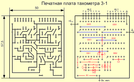

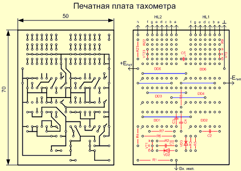

3. Индикаторы расположены на отдельной плате, соединенной с основной проводами.
4. Печатная плата односторонняя.
Печатная плата
Синим цветом выделены проволочные перемычки. Проводники, выделенные на эл. схеме красным цветом, выполнены проводом МГТФ-0,2 со стороны пайки. С2 из серии К73-17 на 63В.
Настраивать тахометр лучше по частотомеру. Подбором R5 установить длительность положительного импульса в точке В 300мс. Или в точку соединения VD1 и R1 подать напряжение 50Гц 30:50В и добиться устойчивых показаний индикаторов "1,5тыс.".
Примечание: если установлено многоискровое зажигание-тахометр будет врать как сивый мерин.

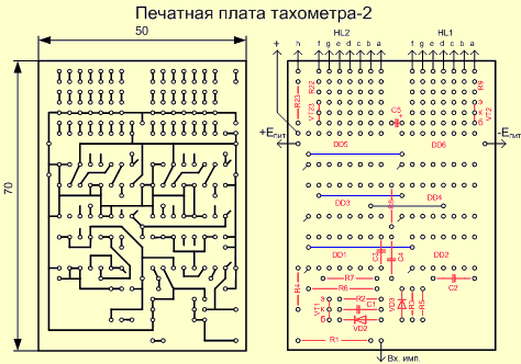

Второй вариант тахометра изображен на следующей схеме:
Отличие от первой схемы в применении индикаторов с общим анодом и буферных каскадов на транзисторах p-n-p. В связи с этим на управляющие входы S(выводы 6) микросхем DD5 и DD6 поданы сигналы логической 1. Рекомендации по конструкции и настройке такие же как и для схемы №1. Чертеж печатной платы приведен ниже.
Печатная плата

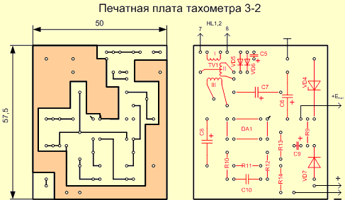

Третий вариант тахометра отличается уменьшенным энергопотреблением.
В нем используются вакуумно-люминесцентные индикаторы ИВ-6, которые подключены непосредственно к выходам дешифраторов К176ИД3. Питание индикаторов обеспечивает преобразователь напряжения на микросхеме DA1 К157УД1 и трансформаторе TV1, намотанном на кольце К10х6х4,5 из феррита 1000НН. Схема преобразователя напряжения взята из журнала Радио №3-1994г и пересчитана для напряжения питания 12В( I-5 витков провода ПЭВ-1-0,2, II-140 витков провода ПЭВ-1-0,1 с отводом от середины, III-25 витков провода ПЭВ-1-0,23). Конструктивно схема тахометра разделена на две платы: плату измерений и плату питания; изображенных ниже.
Печатная плата
Печатная плата
Преобразователь напряжения настройки не требует и при исправных деталях начинает работать сразу. В авторском варианте в качестве С6,С7 и С8 использованы конденсаторы типа К53-14. Микросхема DA1 практически не нагревается и в дополнительном теплоотводе не нуждается. Методика настройки измерительной части схемы аналогична предыдущим вариантам. Платы расположены одна над другой, разделены изолирующей прокладкой и закрыты обечайкой из тонкого картона.
