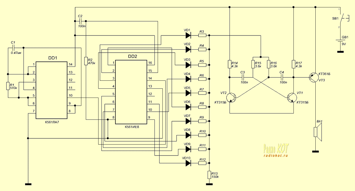

Привет всем! Хотел бы поделиться со всеми своим недавним "изобретением". Если вы тоже начинающий радиолюбитель, который не гонится за суперсложностями, и хотели бы собрать незамысловатое устройство, тогда это именно то, что вам нужно.
Схема, которая здесь представлена, не что иное, как многотональный звонок (или музыкальный). Собран он на самых распространенных отечественных радиодеталях.
Опишу коротко его принцип работы. Генератор, собранный на элементах микросхемы DD1, вырабатывает тактовые импульсы, частота которых есть частота смены звукового тона. Микросхема DD2 представляет собой счетчик-дешифратор. Сигнал высокого уровня может присутствовать только на одном из выходов микросхемы, а вывод, где он будет, определяется числом импульсов, поступающих на его вход. Например, при пяти входных импульсах сигнал высокого уровня будет на выходе номер 5 и т.д.
Так вот, если этот сигнал может быть лишь на одном выходе, то по мере поступления на входы микросхемы тактовых импульсов включается определенная частотозадающая цепь для транзисторного мультивибратора (VT1, VT2).
Сигнал, снимаемый с транзистора VT2, усиливается транзистором VT3 и подается на звуковую головку BA1.
Ну а теперь подробно о настройке. Понятно, что для каждого по вкусу своя мелодия, и настраивать будет каждый сам себе, под свое "музло". Для этого просто подбираются номиналы резисторов R3...R12 под нужную частоту звука. Конденсатором C1 можно менять частоту тактовых импульсов (мелодия быстрая или медленная). Что касается усилителя, то это лишь моя минимальная база, можно, конечно, поставить транзистор помощнее, попробовать его разные схемы включения, а также включить между головкой и усилителем переменный резистор для настройки громкости. Схема на одной батарейке "Крона" может работать достаточно долго, т.к. микросхемы выполнены по технологии КМОП, поэтому у них низкая мощность потребления, а также сохраняют свою работоспособность и при более низком напряжении питания. Если же вам будут трезвонить в дверь каждые полчаса, то можете не рассчитывать на долгую работу.
