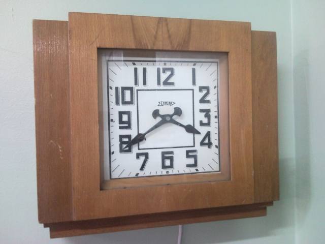

Раздобыл я как-то на работе вот такие часы, оставшиеся со староглиняных времен, а когда-то работавших повсеместно. Это так называемые "вторичные часы", то есть сами по себе они ходить не умеют. Для того, чтобы они пошли, им нужно подавать импульсы амплитудой 24 вольт каждую минуту, причем каждый следующий импульс противоположной полярности относительно предыдущего. Импульс должен быть длиной около секунды. А устройство, которое эти импульсы дает, называется "первичные часы".
Так как я - большой любитель ретро-музыки, ретро-техники и вообще всего того, чему больше 10 лет, я решил эти часы оживить и повесить у себя на радость себе!
А часы, судя по штампу, оказались 1962 года выпуска!

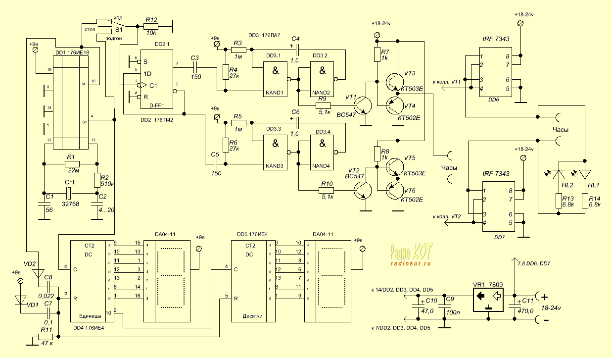

Первичных часов у меня не было, схемы не сохранилось, поэтому родилась вот такая схема:
А почему не на микроконтроллере? - спросите вы.
А потому что у меня завалялись часовые микросхемы, тоже с глиняных, но не очень старых времен. А микроконтроллеры я пока научился только прошивать, а писать прошивки еще нет. Вот научусь - и сделаю такие часы на микроконтроллере (задумки уже есть).
Теперь о схеме. 176ие18 - собственно главная часовая микросхема, с задающим генератором 32768 Гц, выдающая для наших нужд минутные и секундные импульсы.
Минутные импульсы берем для формирования импульсов для вторичных часов, а секундные подаем на 176ие4, пара которых считает нам секунды, а также используем для подгона вторичных часов по необходимости. С помощью триггера 176тм2 делим минутный импульс пополам, то есть каждый следующий минутный импульс будет выходить с соседнего выхода триггера. Это необходимо для смены полярности импульсов. На 176ие7 собрано два одновибратора, которые выдают нам импульсы нужной длительности (около одной секунды). Далее импульсы поступают на ключи, коммутирующие 24 вольта для вторичных часов. Можно было, конечно, и на релюшках сделать, но хотелось, чтобы было тихо и красиво. Поэтому сначала сделал ключи на транзисторах VT3-VT6, а потом на полевых ключах IRF7343 (в даташите пишут, что они держат до ампера, поэтому к ним таких часов можно подключить ~30-40 шт., у моих сопротивление катушки 1кОм.). IRF7343 ставятся вместо VT3-4 и VT5-6.
Я добавил два светодиода HL1 и HL2, которые показывают наличие минутных импульсов, один - положительного, второй - отрицательного.
Переключатель S1 служит для переключения вида работы часов (ход, стоп, подгон).
Ход - импульсы подаются раз в минуту, часы идут.
Стоп - импульсы не подаются (например, если часы перевели на час назад - удержать один час).
Подгон - вместо минутных импульсов подаются секундные (например, если часы перевели на час вперед - нагнать один час).
Если индикация секунд не нужна, то убираются DD4 и DD5. Кренку тогда можно заменить на 78L09 (c током до 100 мА).

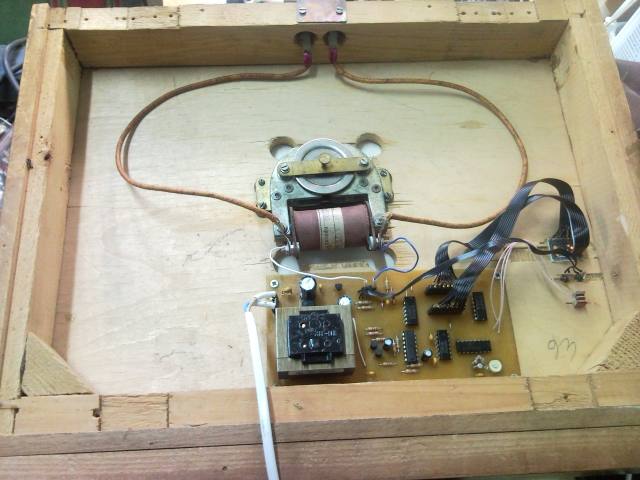

Итог: получились у меня вот такие "первичные" часы, к которым, в случае необходимости, можно подключить еще несколько десятков "вторичных" часов.
