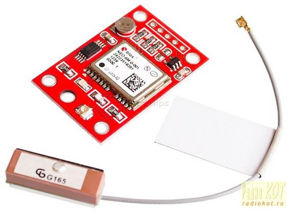

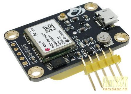

Классический NEO-6M. Сам модуль стандартный, отличаются они только лишь «китайским» исполнением, я приведу свой вариант.
Модуль хороший, маленький, сделан добротно. Питание 3.3 – 5 вольт, совместим с 5- ти вольтовым UART’ом. Т.е. никаких дополнительных развязок между модулем и МК делать не надо.

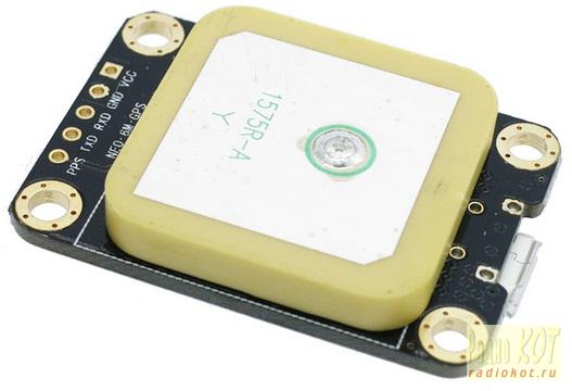

Но именно в данной конструкции я допустил ошибку, что выбрал его, т.к. антенна оказалась между двумя «землями» и скорость поиска спутников у него упала в разы, пришлось подключать выносную антенну и тогда всё встало на свои места. Поэтому, лучше (и проще и дешевле) использовать вот такой модуль:

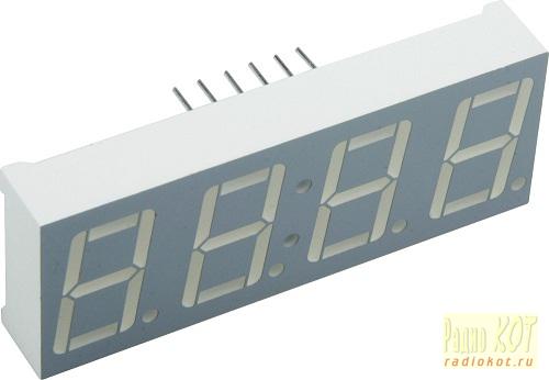

Семи сегментный, 4- х разрядный светодиодный индикатор с динамической индикацией. Остановился на «CC56-12SRWA» с общим катодом
На самом деле подойдёт любой, главное с динамической индикацией. Все остальные компоненты абсолютно стандартные, по ним ничего говорить не буду.

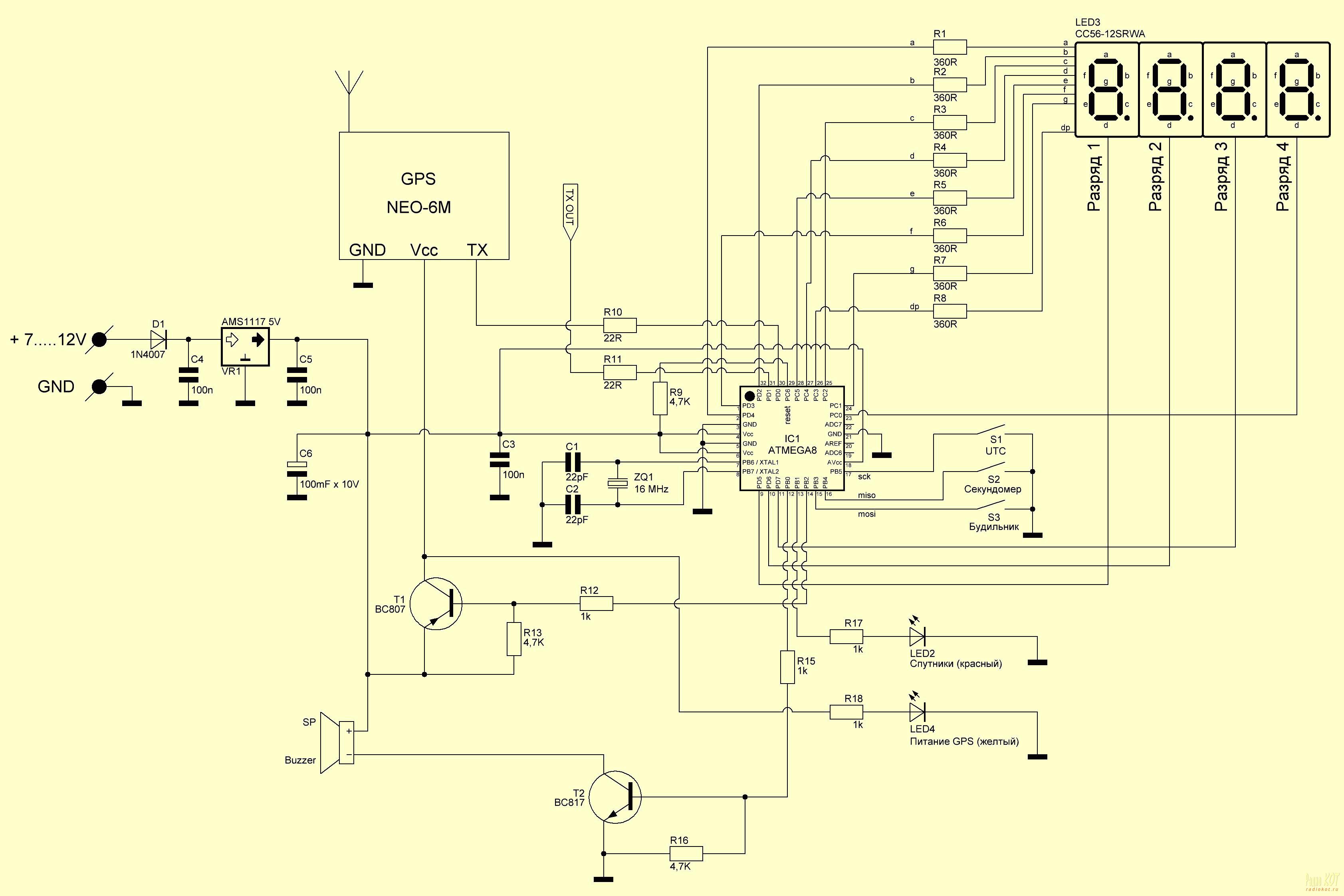

Схема.
Как видно по схеме, пункт «1» (конструкция должна быть простой) выполнен успешно. Схема содержит минимальное колл- во элементов, модуль припаян по «бутербродному» принципу к плате с помощью 5 штырей. Что- либо ещё пояснять по схеме - смысла особого не имеет, да и нечего. Потому переходим к программной части устройства.

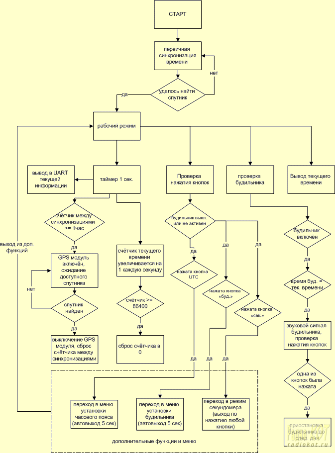

Алгоритм работы.
Основной принцип работы приведён в графическом виде.
Теперь немного разъяснений в литературном виде.
После запуска часов МК включает GPS модуль и ждёт прихода необходимой строки для извлечения текущего времени. МК «интересует» строка с заголовком $GPRMC, все остальные строки игнорируются. Если ни один спутник не найден, то строка будет иметь вид: «$GPRMC,,V,,,,,,,,,,N*53», как только хотя бы один спутник будет доступен, строка приобретёт вид «$GPRMC,122641.00,V,,,,,,,270617,,,N*7A», где «122641.00» и есть то, что надо т.е. время по часовому поясу «0». Для более полноценной синхронизации такая строка ожидается 5 раз и после того как 5 раз в подряд придёт строка с содержанием времени - МК преобразует полученное время в счётчик секунд. После первичной синхронизации выполняется переход в «рабочий» режим. Последующие синхронизации выполняются по такому же принципу с промежутком 1 час между удачными извлечениями времени из строки, полученной от модуля. С той небольшой разницей, что синхронизации выполняются, скажем так, в фоновом режиме, т.е. работа часов не прекращается и не останавливается.

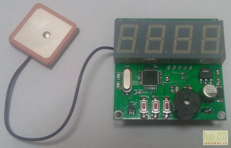

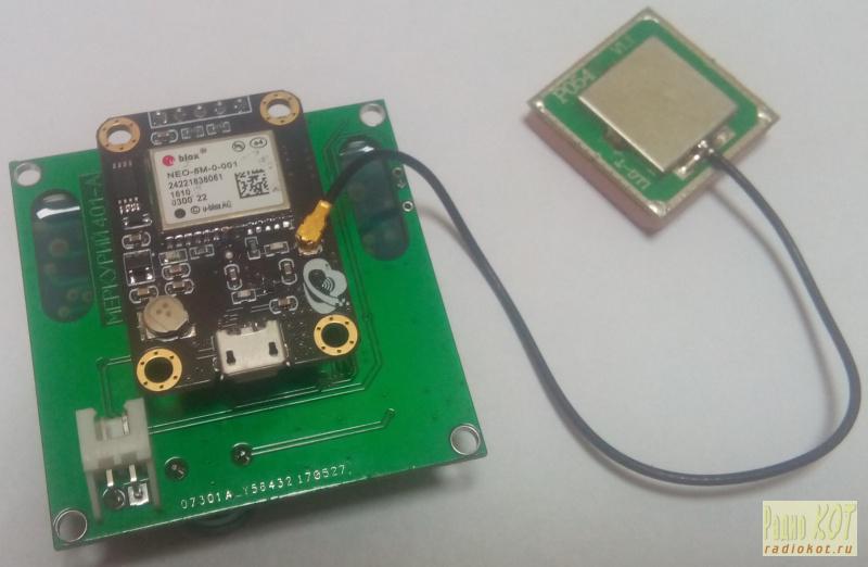

И на последок. Фотографии часов в сборе.
