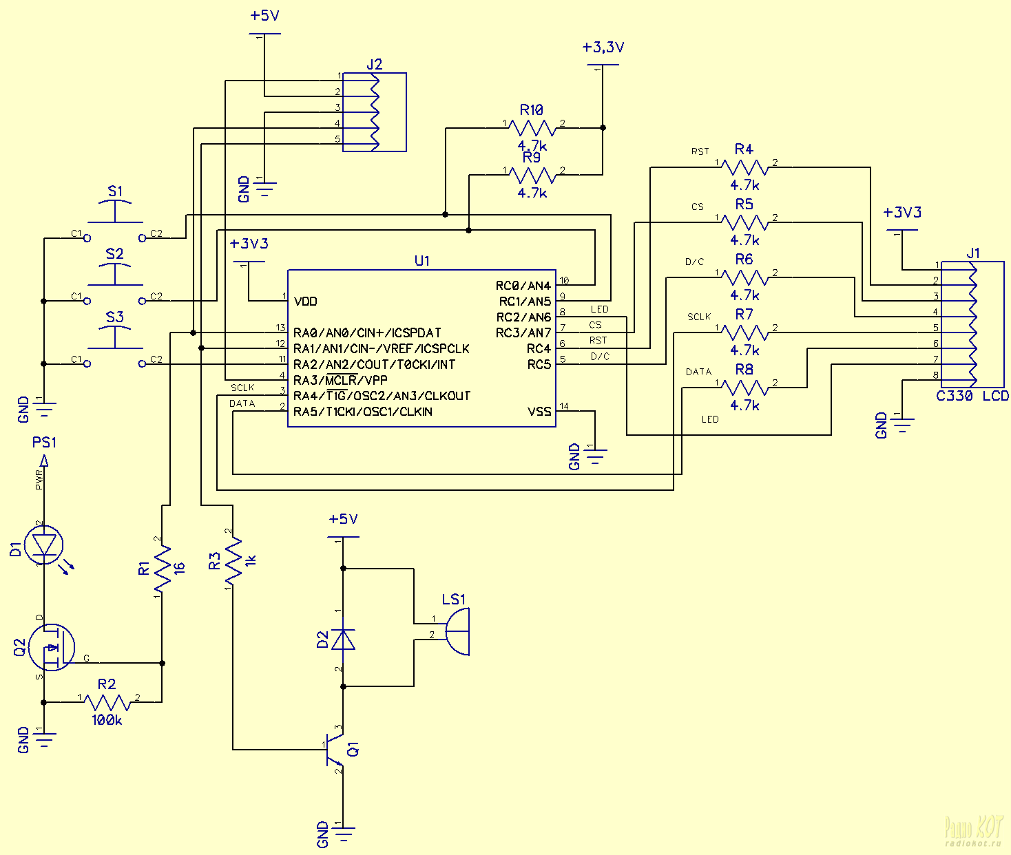

Данное истройство было сделано по просьбе blackwolf2000. Используется для засвета фоторезиста. Основой послужил МК pic16f676, который был под рукой. Так же можно поставить pic16f630. Дисплеи используется монохромные от сотовых телефонов Motorola C330 и Nokia 1100/1110i/120x и т.д. При использовании индикатора от нокии вывод D/C не используется, распиновку дисплев можно подсмотреть тут: https://radiokot.ru/lab/controller/55/. Силовая часть схемы собрана на n-канальном полевом транзисторе (можно поменять под свои нужды). Подойдет практически любой с малым напряжение открытия (можно снять со старой материнской платы). LS1 стандартная пищалка, тоже взята с матплаты. D2 - 1n4148, Q1 - практически любой, типа bc847. J2 - разъем внутрисхемного программирования.
Назначение кнопок:
  • S1 - плюс
  • S2 - минус
  • S3 - включить/выключить

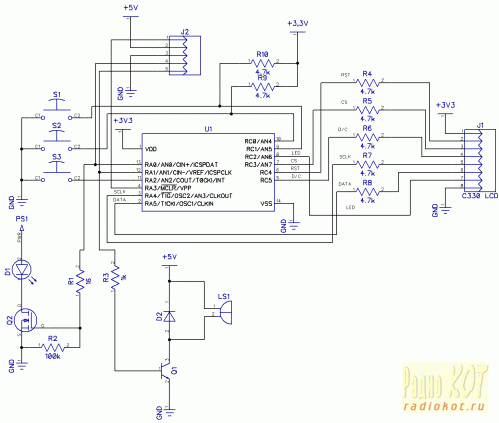

Таймер существует в двух ревизиях. Ревизия A - изначальная разработка, ревизия B появилась при подгонке "по месту".
Программа написана на Си, компилятор sdcc. Исходники и скрипт для сборки прилагаются.
Устройство крайне простое, поэтому рассказать больше нечего.
Схема таймера. Rev A.
Схема таймера. Rev B.

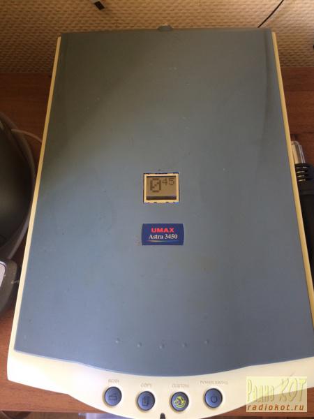

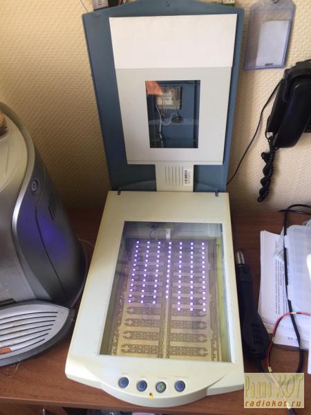

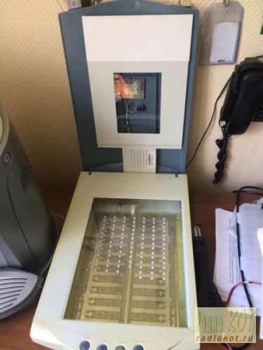

Немного фотографий готового устройства:
