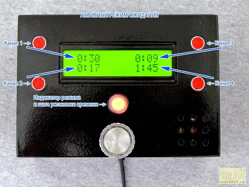

 Внешний вид таймера:

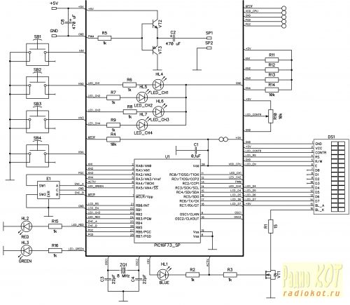

Схема
Схемотехника таймера чрезвычайно проста (микроконтроллер, простейший УЗЧ, индикатор):
Весь функционал устройства реализован на микроконтроллере PIC16F73 (может быть заменён на PIC16F873A). Установка времени производится энкодером, а нажатием его кнопки меняется шаг установки времени с точного на грубый и обратно. Пуск/останов счёта в каналах выполняется четырьмя кнопками. Информация отображается на ЖК дисплее типа 1602, а также с помощью светодиодов. Сигналы звуковой частоты, сформированные модулем ШИМ контроллера, поступают на простейший УЗЧ, выполненный по двухтактной схеме, и далее на динамическую головку. Две штыревые планки на плате - для внутрисхемного программирования. Длинная планка - для подключения к программатору, а на двухштыревую планку после программирования надевается джампер; перед программированием он должен сниматься.
Детали
Микроконтроллер - PIC16F73 или PIC16F873A. Полевой транзистор - IRLML6344, но может быть заменён на любой другой N-канальный MOSFET, например, с материнских плат. Биполярные транзисторы в УЗЧ - BC846 BC856, могут быть заменены на любые другие, в том числе и отечественные, типа КТ315/361 или КТ3102/3107. Энкодер - с кнопкой, типа RE1203XC1-H01. Индикатор - производителя WinStar, типа 1602.

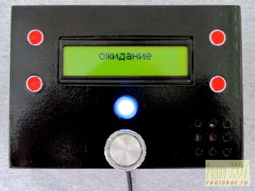

 Если устройство не считает, не сигнализирует и не используется более 25 сек, оно переходит в дежурный режим:
Переход из дежурного в активный режим - по нажатию любой кнопки или при повороте вала энкодера:

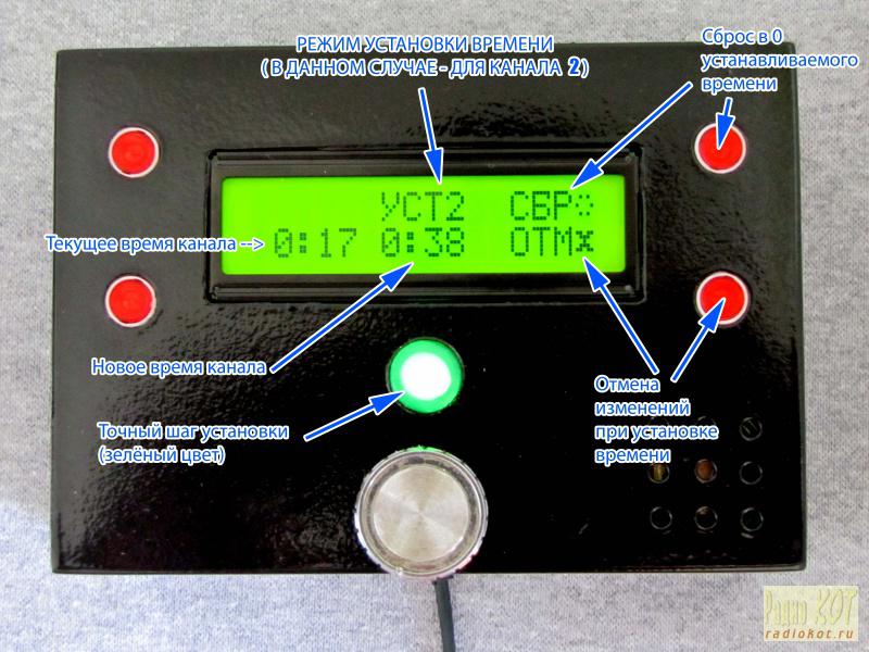

Короткое нажатие на кнопку канала - вход в режим установки времени данного канала. Выход из режима установки времени - также коротким нажатием. Установка времени производится энкодером. Короткое нажатие на кнопку энкодера - изменение шага установки времени с "грубо" (5 мин.) на "точно" (1 мин.) и обратно. Длинное (более 2 сек) нажатие на кнопку энкодера - выключение всех считающих каналов и переход в дежурный режим.
Длинное (более 0,6 сек) нажатие кнопки канала - пуск/останов счёта канала, а также выключение сигнализации канала. Пуск счёта возможен прямо из режима установки времени, а останов - только из основного режима. Включение счёта канала зажигает светодиод канала; на индикаторе возле времени считающего канала отображается треугольник с анимированным заполнением:
 По окончании счёта звучит звук сигнализации; на индикаторе возле времени канала, счёт в котором закончился, появляется символ колокольчика; светодиод канала, в котором окончен счёт, начинает часто мигать:

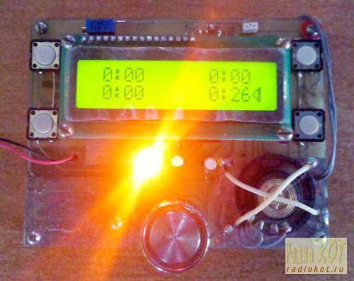

Устройство изначально планировалось в варианте без светодиодов каналов, с 8-битным протоколом связи контроллера с LCD, а также с более сложным УЗЧ, на MC34119. Вот так выглядел прототип:
Впоследствии было решено добавить светодиоды каналов (кнопки с подсветкой), а от сложного УЗЧ отказаться, ограничившись простейшим двухтактным каскадом, т.к. громкость звука и в этом случае оказалась вполне достаточной (в качестве динамической головки использовался распространённый миниатюрный динамик диаметром 25 мм - такой очень часто применяется в различных китайских игрушках). Именно такой - улучшенный - вариант схемы, платы и прошивки предлагается в прилагаемом архиве.

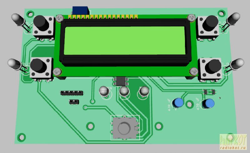

Рисунки плат даны во вложении, уже в зеркальном виде (ещё раз зеркалить - не нужно!), с разрешением 600 dpi. На плате имеются две перемычки типоразмера 1206, на схеме не указанные. Примерный 3D-вид платы таков (у автора в наличии были не все модели, поэтому вид слегка корявый):
