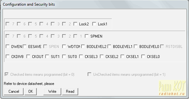

Установка фьюз:

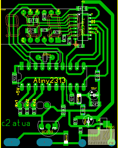

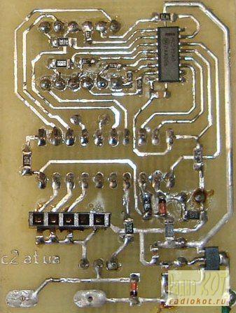

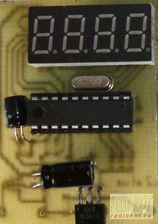

Плата:

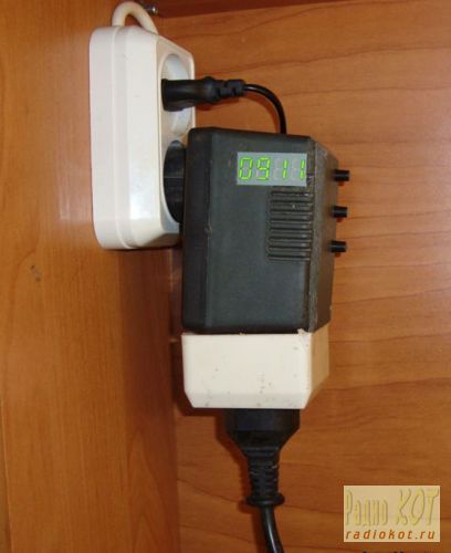

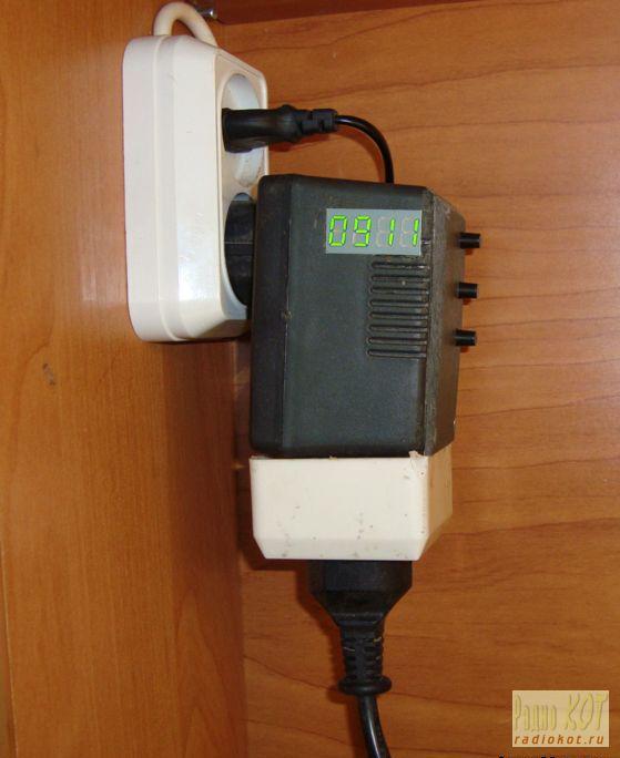

Собранный таймер эксплуатируется, для периодической откачки насосом "грязной  воды",
 с циклом 15 дней простоя и 25 минут работы.
