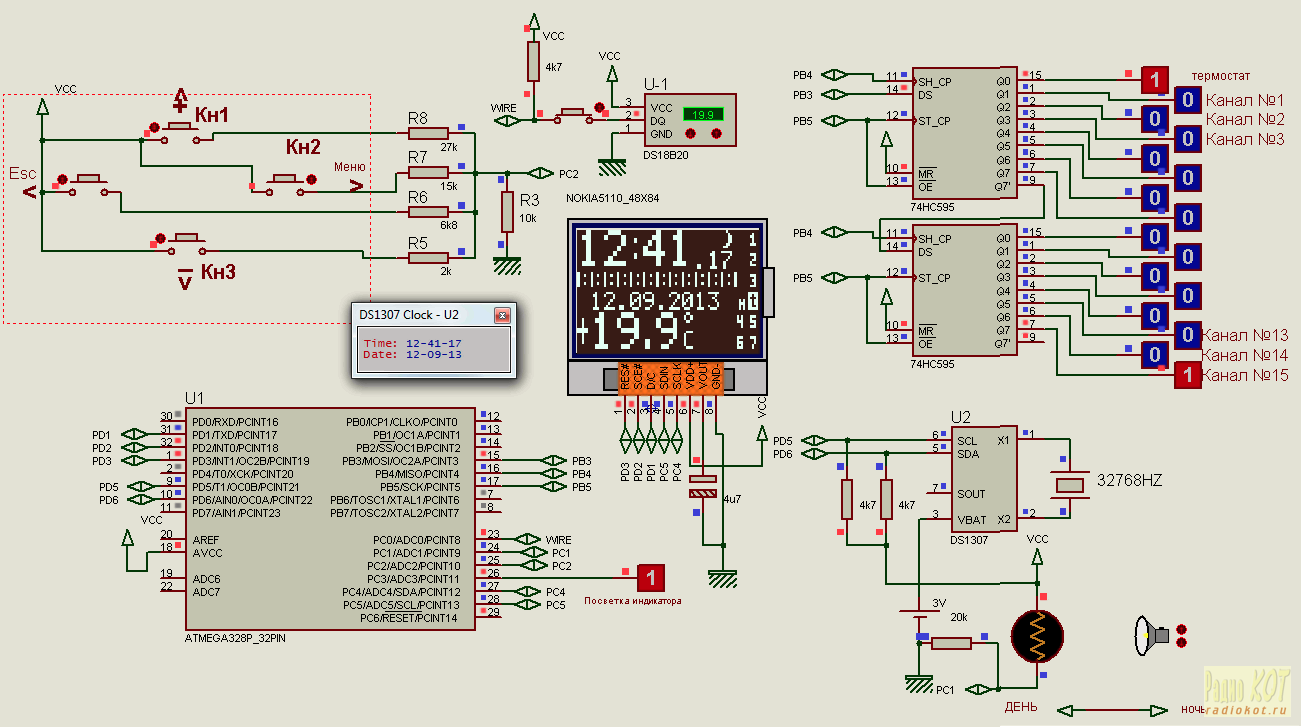

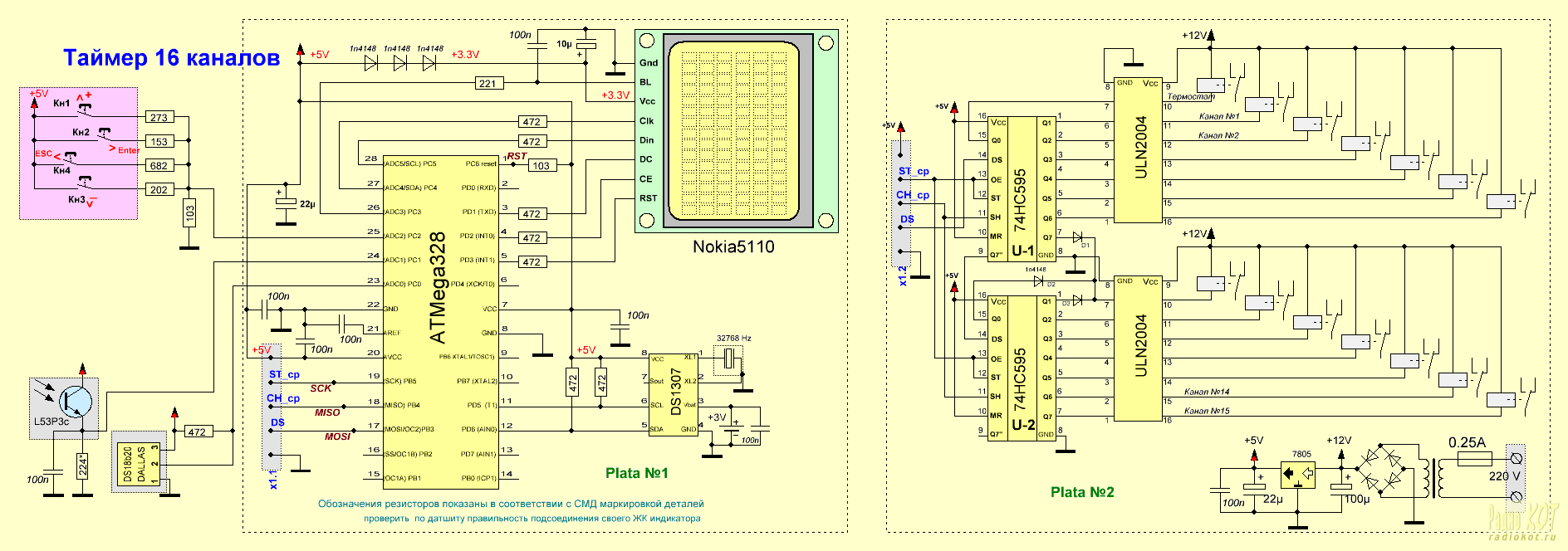

Принципиальная схема таймера:
Подробней схема по клику , на схеме показан пример коммутации каналов №7,8,9 диодами d1, d2, d3. В результате такой коммутации , в итоге получим слияние трех каналов №7,8,9 (или девять таймеров в 1 канал) на управление одним устройством.(повторюсь диоды d1, d2, d3 на схеме для примера)
Индикация состояния выходов на исполнительные устройства; термостата, каналов №1...7 выведены на дисплей, каналы №8....15 для визуального наблюдения можно обозначить светодиодами непосредственно от выхода микросхемы 74НС595.
А также схемотехника данной схемы позволяет комбинировать выходную часть схемы. Например: если нет необходимости такого огромного количества как 16 управляюших каналов, первый вариант это коммутация выходов каналов диодами (можно при желании все 15 на 1 выход :) ) это рассмотренно выше.
Второй вариант; сборка схемы только с одним сдвиговым регистром 74НС595 (по схеме обозначен как U-1 (U-2 не устанавливается)) , при таком решении получаем полноценный таймер 7 каналов + канал управления для термостата.

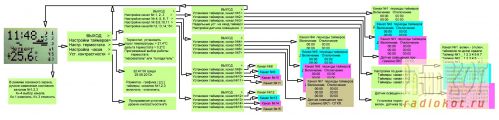

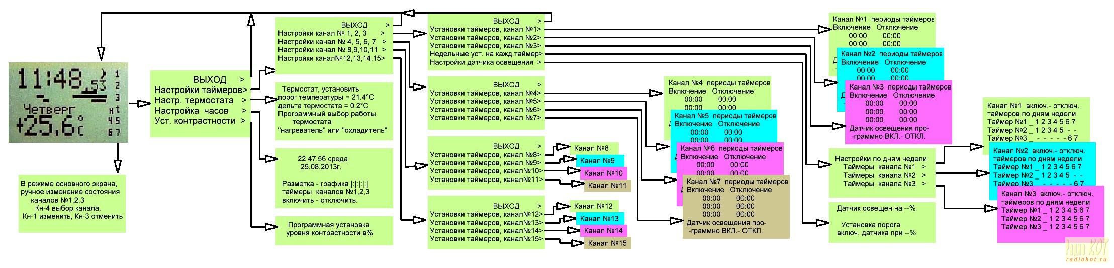

Настройки и навигация по меню программы.
Для заинтересованных , видео о навигации по меню предыдущей версии  таймера, в этой схеме принцип управления настройками тот-же.

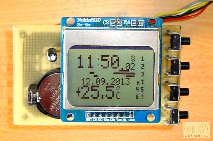

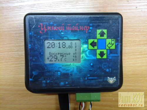

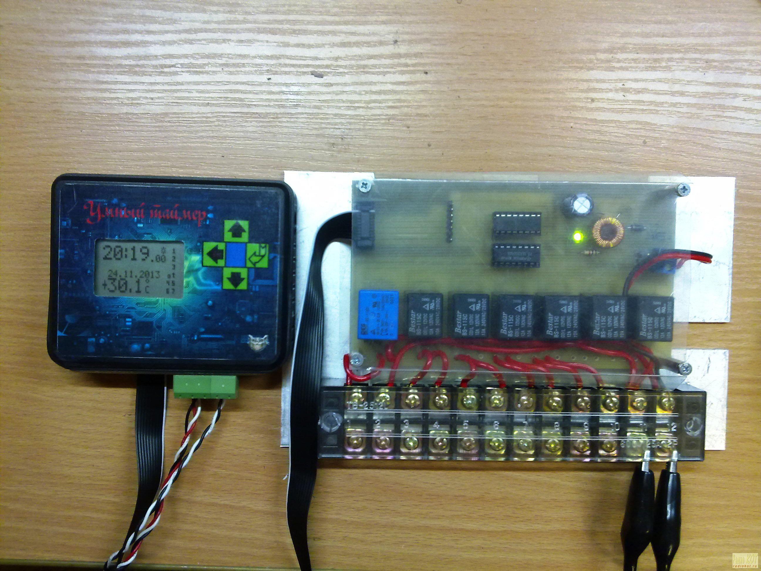

Фото таймера.

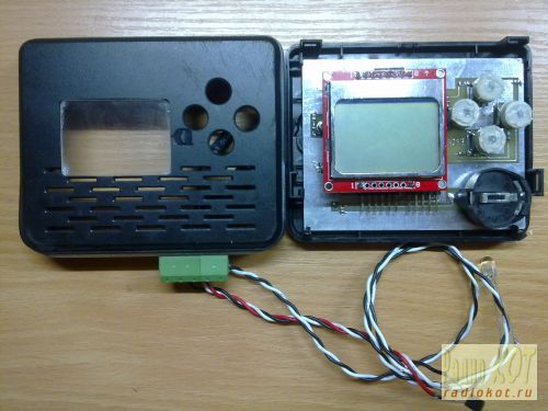

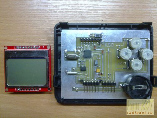

 Пример реализации в "железе", 16-ти канального таймера, от пользователя SergeyK

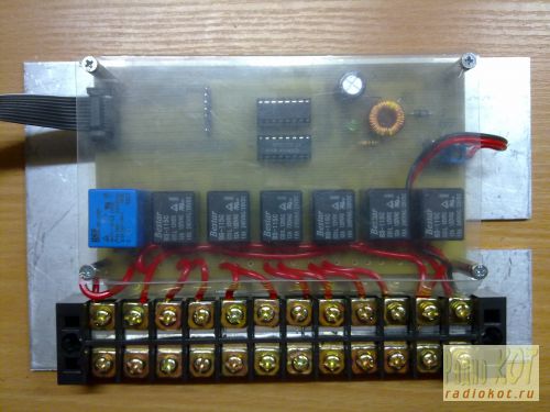

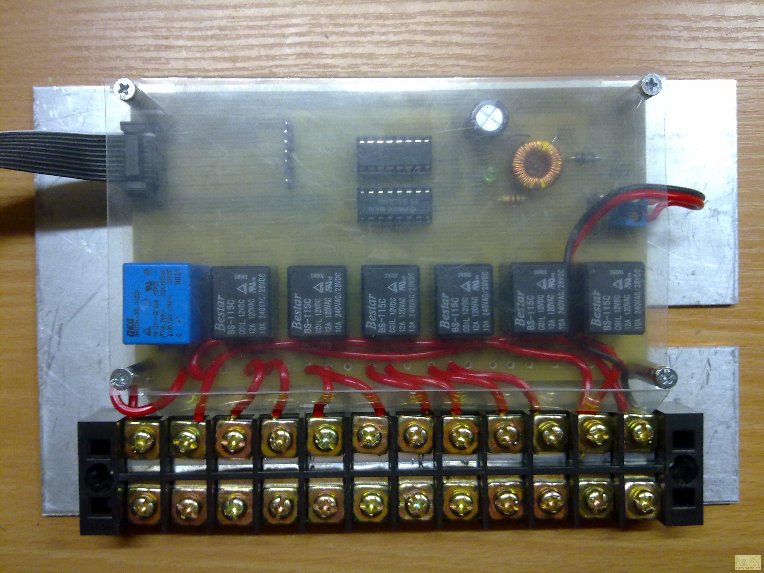

Силовая часть, пока только половина.

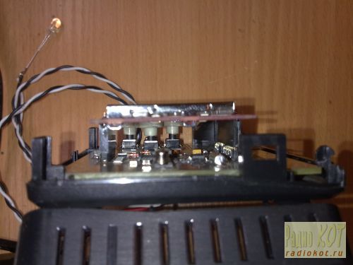

По задумке вторая плата ставится сверху
Вид сбоку , крепление дисплея. Скачать архив печатной платы.
