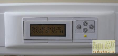

Данное устройство предназначено измерять температуру от двух цифровых датчиков (дом/улица), атмосферное давления и влажность воздуха, а так же предназначено поддерживать климат-контроль по заданной программе, управляя сплит-системой. Устройство помещено в суппорт Mosaic (LEGRAND) и установлено в кабель-канал DLP LEGRAND.
Внешний вид устройства.

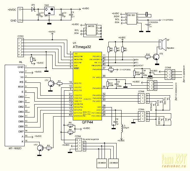

Базовое устройство сделано на МК ATtmega32 (4 МГц от внутреннего генератора) , с дисплей МТ-16S2D, двумя датчика температуры DS18B20, датчиком влажности HIH-4000-004, датчиком давления МРХ4115АР, устройство так же имеет часы-календарь DS1307, зуммер с внутренним генератором, внешнюю память EEPROM 24C02, пять кнопок управления.

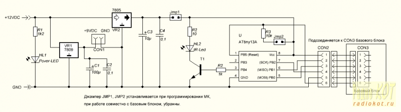

Устройство управления сплит-системой сделано на базе ATtini13 (9,6 МГц от внутреннего генератора).

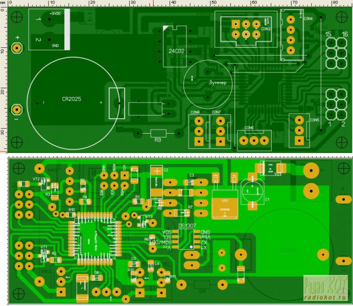

Устройство выполнено на трёх печатных платах (ПП).
1. Блок управления (базовый блок).
2. Кнопки.
3. Формирователь IR-сигнала (имитирующий дистанционный пульт от сплит-системы) и дополнительный блок питания.
Схема базового блока.
Печатная плата базового блока.

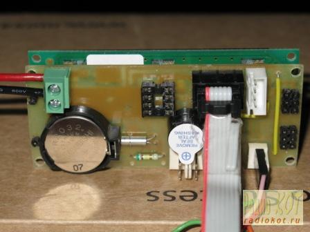

 Внешний вид базового устройства.
Схема плата управления.

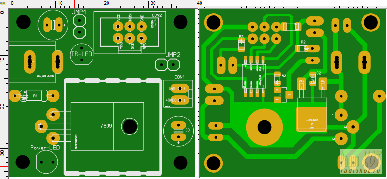

Печатная плата управления сплит-системой.

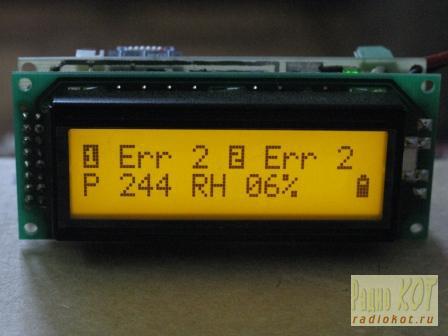

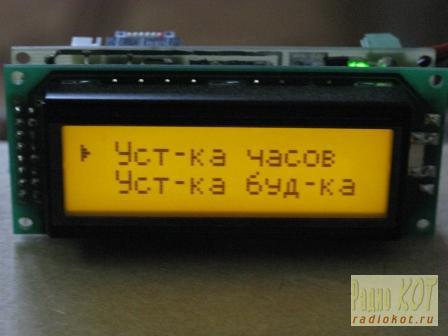

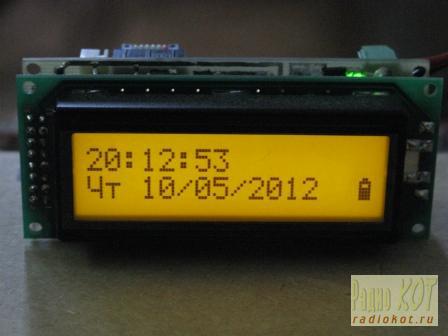

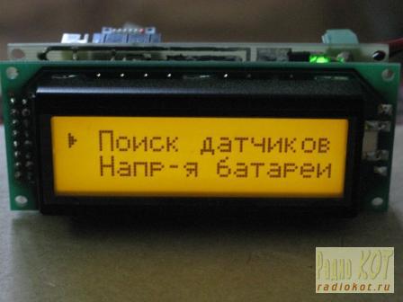

Внешний вид отображения основных экранов.

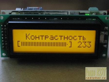

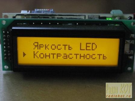

Внешний вид отображения некоторых экранов миню.

В устройстве организовано два основных экрана отображения. Первый экран показывает температуру от двух датчиков, атмосферное давление и влажность. Второй экран показывает время, день недели, дату, месяц, год, порядковый номер записанного архива. На обоих экранах также отображается информационные значки: уровень заряда батарейки (CR2025) часов, включения будильника, статусы программы включения сплит-системы, ошибка при обращении к DS1307 или EEPROM 24C02.
Устройство имеется меню. В меню можно выбрать:
• Установку часов,
• установку будильников,
• сплит-система (программирование включения и отключения сплит-системы),
• калибровка (калибровка показаний выводимых значений на дисплей, давления и влажности),
• поиск и сохранения датчиков температуры,
• напряжение батареи часов,
• установку яркости подсветки дисплея,
• установку контрастности дисплея,
• датчик давления (показания давления в мм. рт. ст, показания в кПа, напряжение выхода датчика.),
• архив (просмотр архива).
Устройство управления сплит-системой может посылать всего четыре IR-сигнала имитирующего дистанционный пульт.
1. Включение сплит-системы на охлаждение (уставка 20 градусов).
2. Выключить сплит-систему при охлаждении.
3. Включение сплит-системы на обогрев (уставка 27 градусов).
4. Выключить сплит-систему при обогреве.

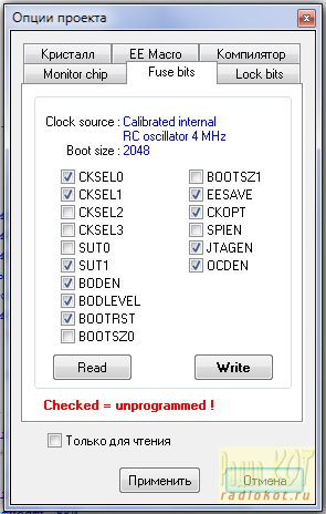

Fuse Bits ATtmega32 (4 МГц от внутреннего генератора).
Для Algorithm Builder и UniProf галочки ставятся как на картинке.
Для PonyProg, AVR Studio, SinaProg галочки ставяться инверсно.

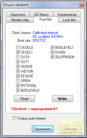

Fuse Bits ATtini13 (9,6 МГц от внутреннего генератора).
Конечно, в основном устройство создавалось для конкретной управляемой нагрузки (сплит-системой), но в принципе можно управлять и другими устройствами. Основная плата устройства может работать и без платы управления сплит-системой или с другой платой управления. Управление сплит-системой осуществляется по двум выводам (2; 3), разъёма CON3 базового устройства. Вывод 2 определяет включать или отключать сплит-систему (0 – отключить, 1 – включить). Вывод 3 определяет режим работы сплит-системы, охлаждение или нагрев (0 – охлаждение, 1 – нагрев).
