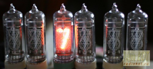

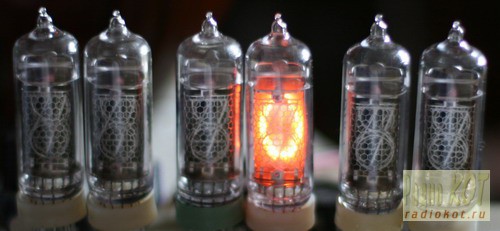

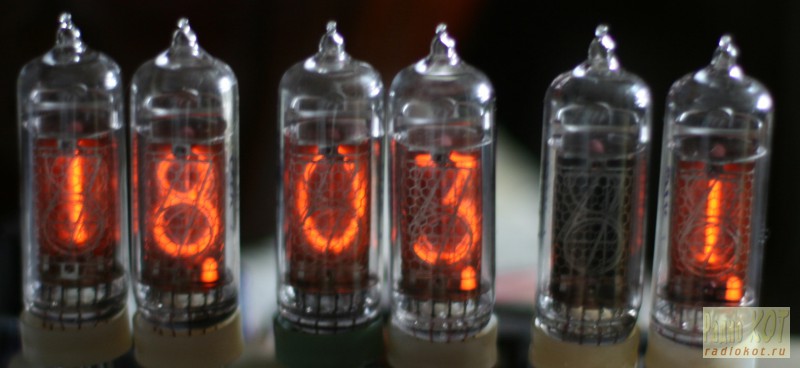

Это простеникие часики - термометр на газоразрядных индикаторах.
Что они могут:
Время:
Дата:
(Дата - Месяц - День недели)
Температура:
6 режимов индикации:
Автопоказ даты и температуры каждые 35 секунд.

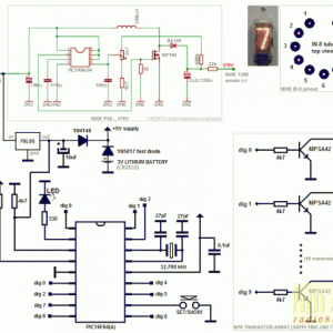

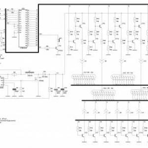

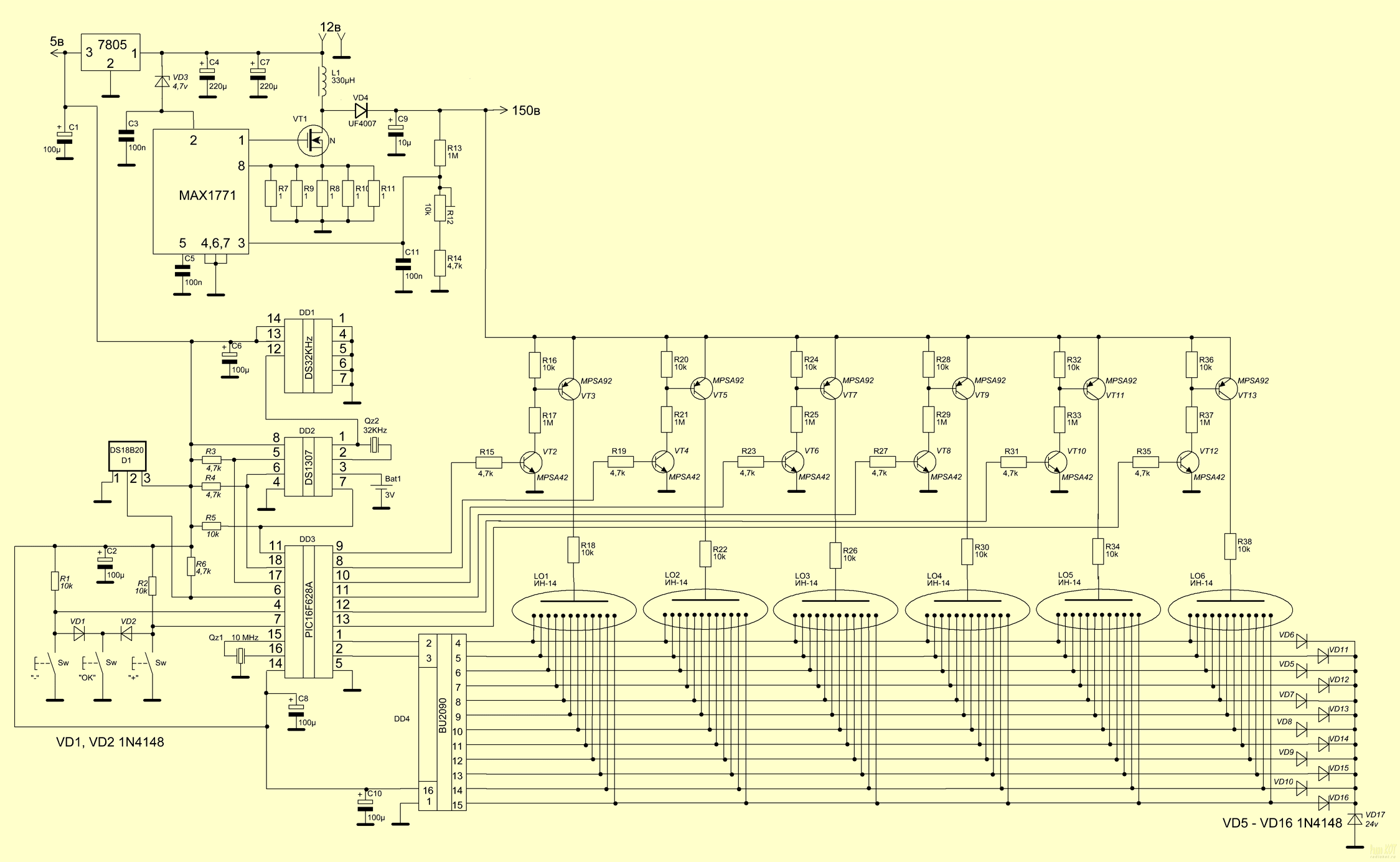

Часы собраны на минимуме микросхем:
PIC16F628 - контроллер часов.
DS1307 - сами часики.
BU2090 - Дешифратор катодов.
MAX1771 - преобразователь напряжения.
DS18B20 - термодатчик - Если термометр не нужен можно его и не ставить.
DS32KHz - микросхема генератора для точности хода.
Если точность не нужна и вы просто подберёте точный кварц на 32.768
то DS32KHz можно и не ставить.
Схема стандартная.
Описание кнопок:
Кнопка "-" в режиме установки часов и кнопка перебора режимов индикации в рабочем режиме часов.
Кнопка "ОК" - для входа в режим установки часов.
Кнопка "+" в режиме установки часов и кнопка показания даты и температуры в рабочем режиме часов.

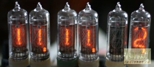

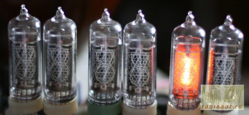

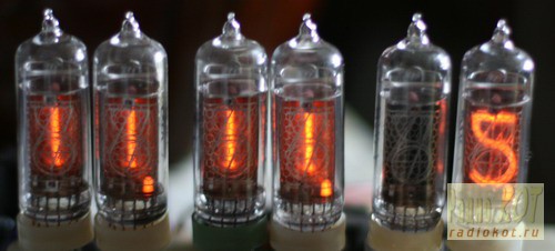

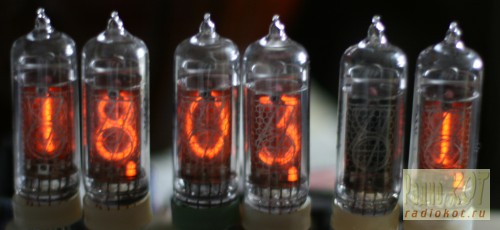

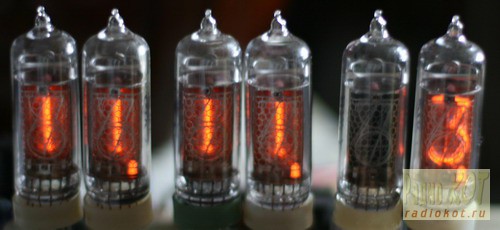

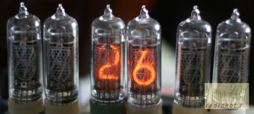

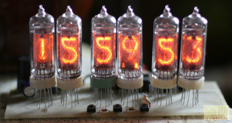

Перебор режимов индикации:
Жмём кнопку "-" - перебор режимов индикации.

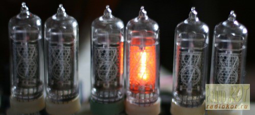

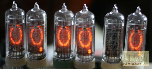

https://www.youtube.com/watch?v=QReDKfZJKd0

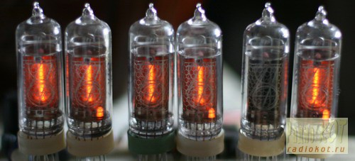

Появится
первый режим индикации - цифры плавно гаснут и плавно появляются новые.
Жмём ещё раз
Появится
второй режим индикации - часики работают как обычно в этом режиме работает "маятник".

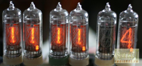

И ещё раз
Появится
третий режим индикации - цифры при смене меняются перебором в этом режиме работает "маятник".

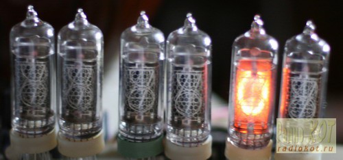

Ещё раз нажимаем
Появится
четвёртый режим индикации - цифры при смене накладываются друг на друга.

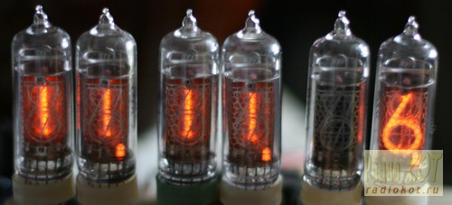

Ещё одно нажатие
Появится
пятый автоматический режим индикации - режимы индикации сами меняются каждые сутеи в 00:00.
И ещё одно нажатие
Появится
шестой автоматический режим индикации - режимы индикации сами меняются каждый час.

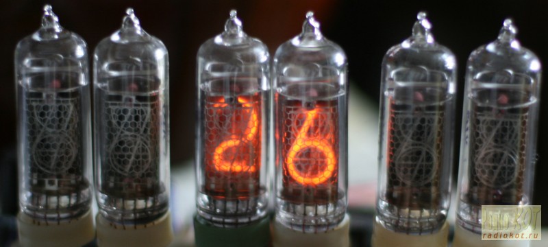

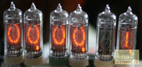

Включение / выключение автомптического показа даты и температуры каждые 35 секунд.
Жмём т держим в течении 3 секунд кнопку "+" - показ даты/температуры.
Если появится
автопоказ выключен.
Если
автопоказ включен.

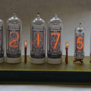

Настройка катодов, то есть порядка цифр.
В часах можно использовать любые лампы.
Для платы что входит в проект можно использовать любые лампы с гибкими выводами
Типа ИН-8-2 или ИН-14 или ИН-16 или ИН-17.
Проект так-же содержит плату и прошивку для ИН-12 - Прошивка другая потому что лампы не на месте.
и платку для ИН-18.
Прошивка контроллера рассчитана на использование ИН-14 в родной плате,
если будете использовать другие лампы или рисовать свою плату
нужно после сборки платы и запуска часов переназначить цифры.
Т.к. их порядок нарушается - например вместо 0ля будет 7ка или вместо 5ки - 3ка.

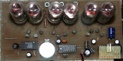

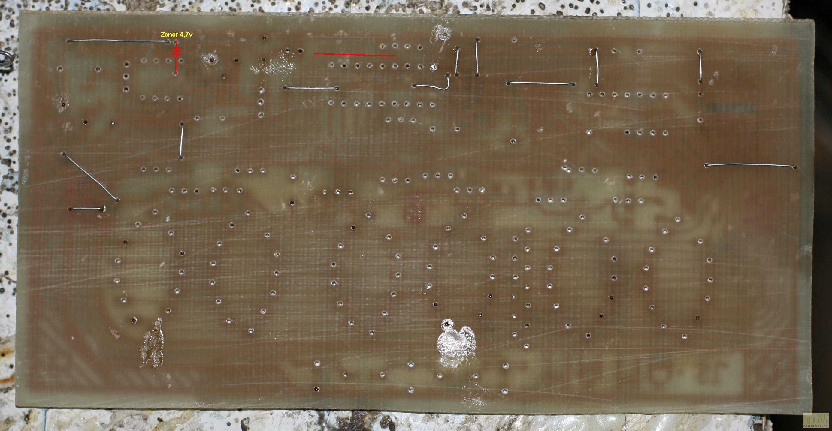

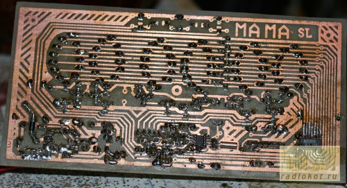

Платы нарисованы с помощью программы Sprint Layout 3.0
Сдесь фотка верхней части платы с подписанными элементами для большей наглядности:
А тут со стороны монтажа:

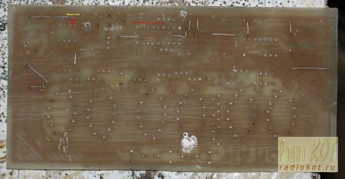

Тут расположение перемычек на плате
