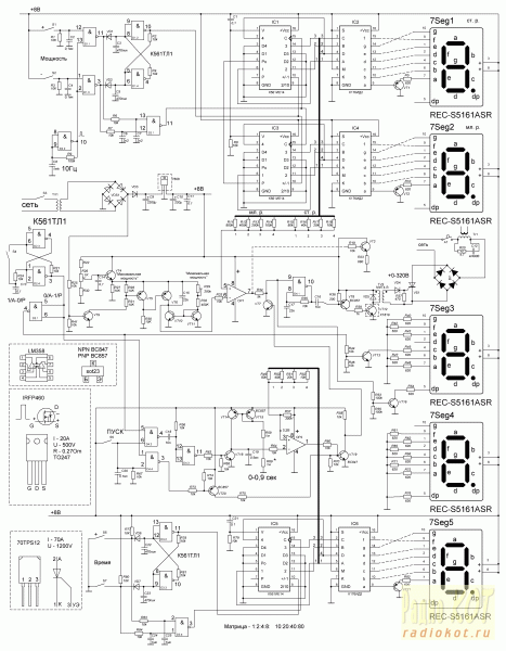

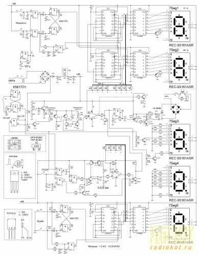

Схема аппарата прилагается.
Качественная схема в формате sPlan прилагается внизу статьи.

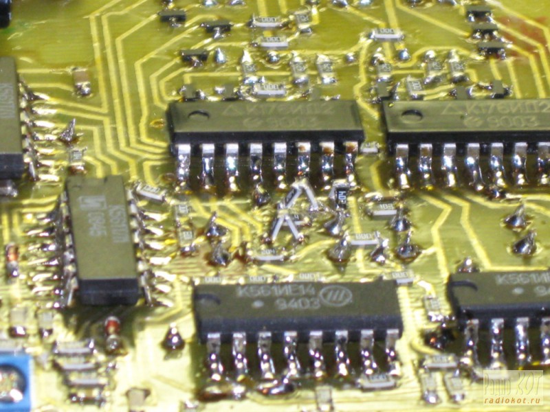

Как всегда и получается не всегда всех чипов есть по наличаю, поэтому приходилось изгаляться. Но получилось неплохо, по моему....
Как видите простые советские микросхемы выполнены в качестве чипов. Так проще и надёжнее. Чипы в местах резисторных ЦАП стоят "домиком" в виду отсутствия необходимых номиналов при сборке.

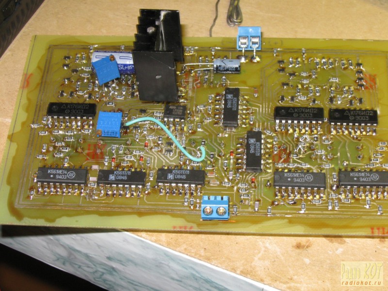

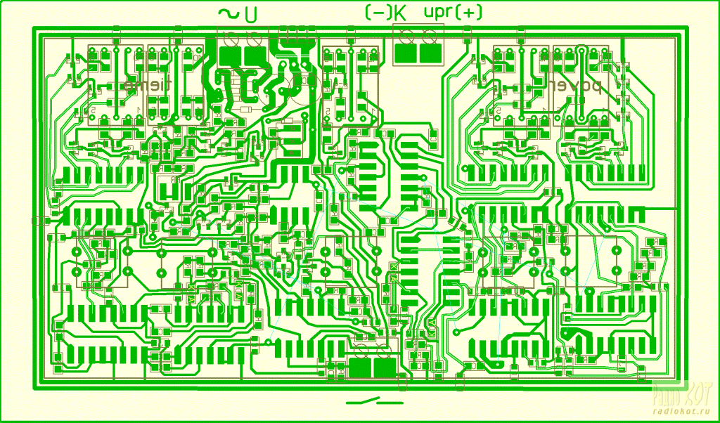

Вот общий вид платы с деталями.

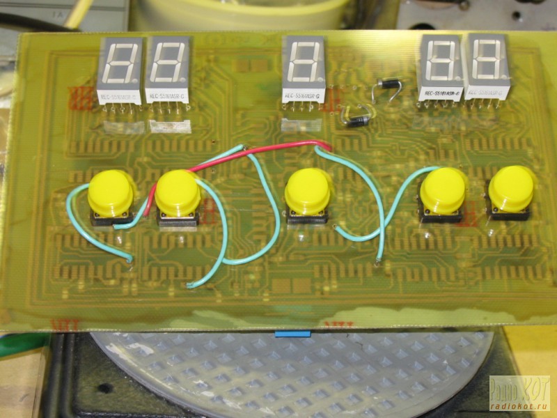

А вот вид спереди.

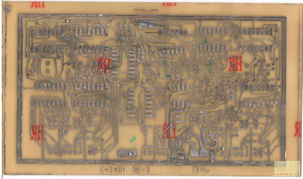

Плата выполнялась по ЛУТ технологии. Так как длина её около 15 см то некоторые проблемы возникали по началу. Ведь расстояние между некоторыми проводниками состовляет до 0,2 мм. Вот как выглядит вытравленая плата.
Разводка печатной платы выложена в файле внизу страницы.
ВНИМАНИЕ!!! В разведённой схеме все SMD транзисторы перевернуты вверх тормашками!! Это не потому что мне нечего делать было, а потому что неправильное расположение выяснилось когда уже все микросхемы с чипами были запаяны в плату. Смешного ничего нет, не ошибается тот - кто не работает.
